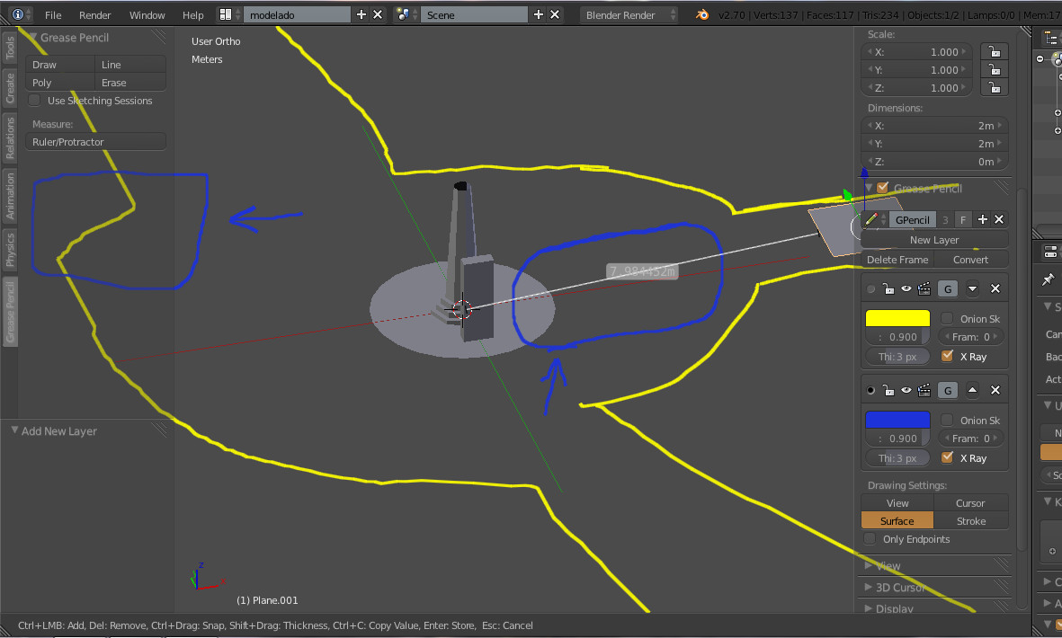

    Por cierto, ahora me entero de que tiene una herramienta para poder medir distancias y ángulos en directo. Es que tiene de todo.

    Yo estoy haciendo ahora un restaurante de 400 m2 y tanto la regla como el transportador me están yendo de lujo, junto con el Edge info. Pero hace ya bastantes versiones que esta.

    No sé qué pensaran los que utilizan en Blender medidas reales, pero ya podían haber puesto con la herramienta de regla la medida más clarita y en otro lugar (aunque sea debajo de la utilidad). Le resta digo yo.

    Lo siento, pero es un problema de tu tema. Con el tema original (que es con el que se diseñan estas cosas) se ve perfectamente. Quien ha hecho el tema qué estas usando no ha tenido en cuenta esto y por eso no se ve bien.

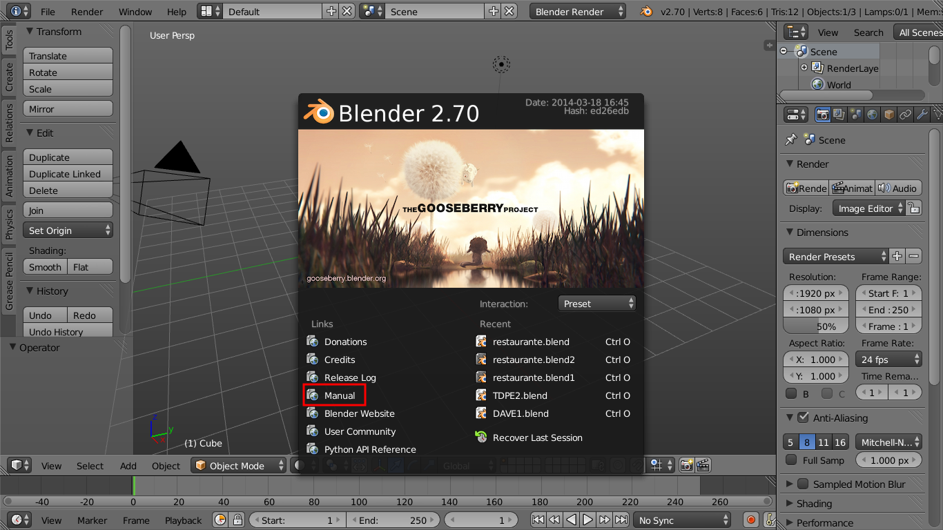

    Hablando de eso, hace poco se discutía hacer una especie de ¿Sabías que? en el splash de Blender, con algunos consejos de este tipo. Yo creo que estaría genial.
  17. #17
    Aug 2006
    1,529
    Blender 2-70 release y avances
    Lo que estaría genial es que hiciesen un pequeño manual o algo así.
  18. #18
    993
    Para eso tienes el wiki. ¿no?
    Edito: Por si no sabes de qué te hablo:
Nombre: manual.png
Visitas: 470
Tamaño: 412.3 KB
    Última edición por David Bogas; 01-04-2014 a las 23:17
