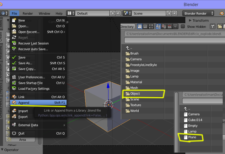

    Un objeto en este caso la grúa al que he retocado y le he puesto el armature ¿puede guardarse como objeto en Blender para luego poderla usarla en otro proyecto y no tener que hacer una nueva?
    22,339
    Armature
    Cita Iniciado por salinas69 Ver mensaje
    Guardas el Blend.
    Luego lo que se hace es un APeND.
    O sea, abres un blend nuevo, y en File > APeND, buscas la carpeta donde tengas el objeto, etc.
    Por eso es importante el ponerle nombres a los objetos, para luego poder localizarlos fácilmente.

    Selecciona una parte de la grúa, o la grúa entera si es una sola malla y en el panel de la derecha (letra n) en la casilla de ITEM pones el nombre.
    Ese objeto al hacer el append desde otro archivo lo tienes que ver en la carpeta OBJECT del blend donde lo tengas guardado.

    Gracias, ahora si lo entendí con las imágenes que has enviado y ha salido.
