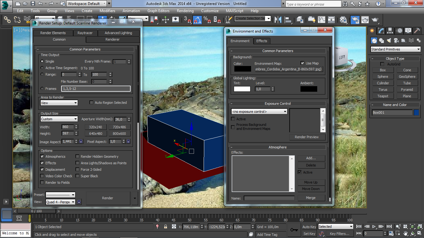

    Lo que estoy intentando hacer es una integración de un objeto 3d a una imagen 2D. El problema es el Siguiente :
    Sigo un tutorial que aparece en YouTube, de cómo se hace. Lo sigo al pie de la letra, pero cuando llega al punto de colocar un Bitmap en el Environment para qué dicho.
    Objeto se pueda integrar en la imagen 2D me pasa lo siguiente. La imagen por alguna razón Se agranda como un 150% más.
    Revisando y revisando a ver si coloco algo mal dentro de los parámetros, no eh encontrado ningún problema.
    Les dejo como es que eh de configurarlo.
    La imagen tiene de dimeciones 860 x 600, En El Render Setup, > common le coloco dichas dimenciones, en el Viewport tiro la imagen y se ve perfecta.
    A la ora de colocarlo en el Environment. Background > tildo Use map, y coloco la imagen.
    Coloco los objetos en la escena, y cuando renderiso por alguna razón los objetos están en perfectas dimenciones, pero la imagen ingresada en el environment, esta agrandada un montón.
    Dejo Informacion sobre, que versión utilizo y demás, y Atacheo unas imágenes.
    Versión de 3ds Max ; 2014.
    Motor de Render : Vray 2.40.
    Actualmente utilizando el Vray 2.40 adv.
Nombre: 2.png
Visitas: 956
Tamaño: 859.0 KB
ID: 189533Clic en la imagen para ver su versión completa.
Nombre: Sin título.png
Visitas: 1694
Tamaño: 525.6 KB
ID: 189534Clic en la imagen para ver su versión completa.
Nombre: 3.png
Visitas: 796
Tamaño: 1.45 MB
    Por alguna razón cuando en la perspectiva muevo el ángulo, es como si la imagen se cambiara de lugar, ya no sé qué hacer.
    No he podido encontrar una solución.
    Busque en Google, de diferentes maneras, con diferentes tags, y todos, hasta aquí en el foro, pero veo que ha nadie le ha de pasado.
    Bueno realmente cualquier cosa qué me puedan decir me sirve.
    Espero que la información que les pase sea suficiente para qué me puedan ayudar.

    Quizás te falto hacer el Match, busqué en la ayuda del 3ds Max y esto es lo que aparece, según mi traducción rápida y resumida, :
    Título: Hacer coincidir el viewport background con el rendered background.
    1.-En viewport activar área segura Safe Frames (mantener presionado Shift y pulsar F del teclado, aparecerá un recuadro amarillo, todo lo que este dentro se renderizara).
    2.-En editor de materiales en diffuse cargar el bitmap de fondo y en Cordinates elegir Environment, quedará Screen en el recuadro de la derecha de este.
    3.-Presionar tecla 8 y arrastrar bitmap de fondo hasta none, elegir que la copia de este sea Instancia.
    4.-Presionar Alt+B, aparecerá Viewport background.
    5.-Clic a Files y cargar el mismo bitmap de fondo.
    6.-En Aspect Ratio Group elegir Match Viewport o Match Rendering Output.
    7.-Clic a Display Background y Ok.
    8.-Render.
    Te dejo esta para qué la traduzcas.
    The background displayed in the rendered scene should exactly match the background displayed in the Live área of the safe frames.
    Note:When you use the Match Bitmap option, the bitmap reverts to its original aspect ratio and does not match the rendered scene, unless you
    e rendering to the same aspect ratio. Saludos.
    Posdata: Aquí hay gente muy buena, no es tu preguntas y respondemos altiro, a veces se puede y otras no. Además, que habían varios mensaje, y el tuyo, como al igual de otros, se fue perdiendo al final y nadie lo vio, yo tuve un poco más de tiempo y revisé y quizás tuviste suerte y le atino con esto que escribo.
    Hasta pronto.

    Ya tire la vista segura, reconfigure en tamaño etc, y me sigue en la misma.
  14. #14
    Jan 2014
    13
    Problema con renderizado 2d en bitmap del environment
    Probe con esta opción :
    8.-Render.
    Salio Perfecto.
