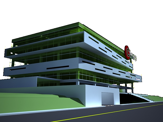

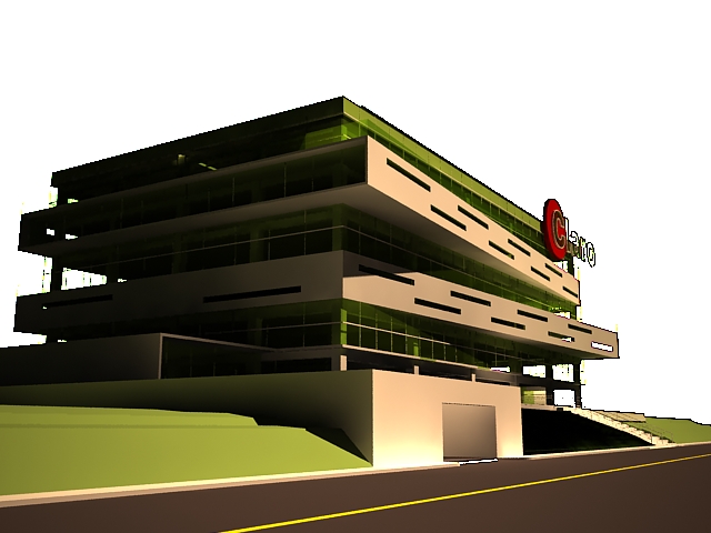

    Estoy realizando este render, voy a comenzar, pero siempre me resulta un problema en la luz, tengo que elevar los valores del environment alto, porque si no me queda un alto contraste, entre la sombra y la luz.
    Uso Vray Camera, trato de usar la iluminación que siempre he usado (linear work flow con reinhar en Color Mapping) + lc+brute force.
    En la primera imagen el environment esta a 1.
    En la segunda a 15, alguien podría aclararme por que sucede esto, es un problema que últimamente me viene así.

    Eso de usar el LC en primary no me va mucho, yo siempre uso la dupla IR+LC. Lo del enviro no se bien porque se te da así, capaz que es algo entre el Sun y la Camera, el Sun siempre en 1.0 de multiplicador y la Camera jugar con el f-number bajarlo de 8 a 6 y luego a 4 e ir viendo la respuesta en el render. Saludos.

    He cometido un error en la información es ir + brute force en los rebotes, pero, así como dices trabajo, es normal tener que subirle tanto al environment, además estoy usando el frame buffer, y es una forma de la que he trabajado anteriormente, y no me daba ese problema.
    Será que puedas ayudarme?

    Subí el max comprimido y lo miro a ver qué onda. Saludos.

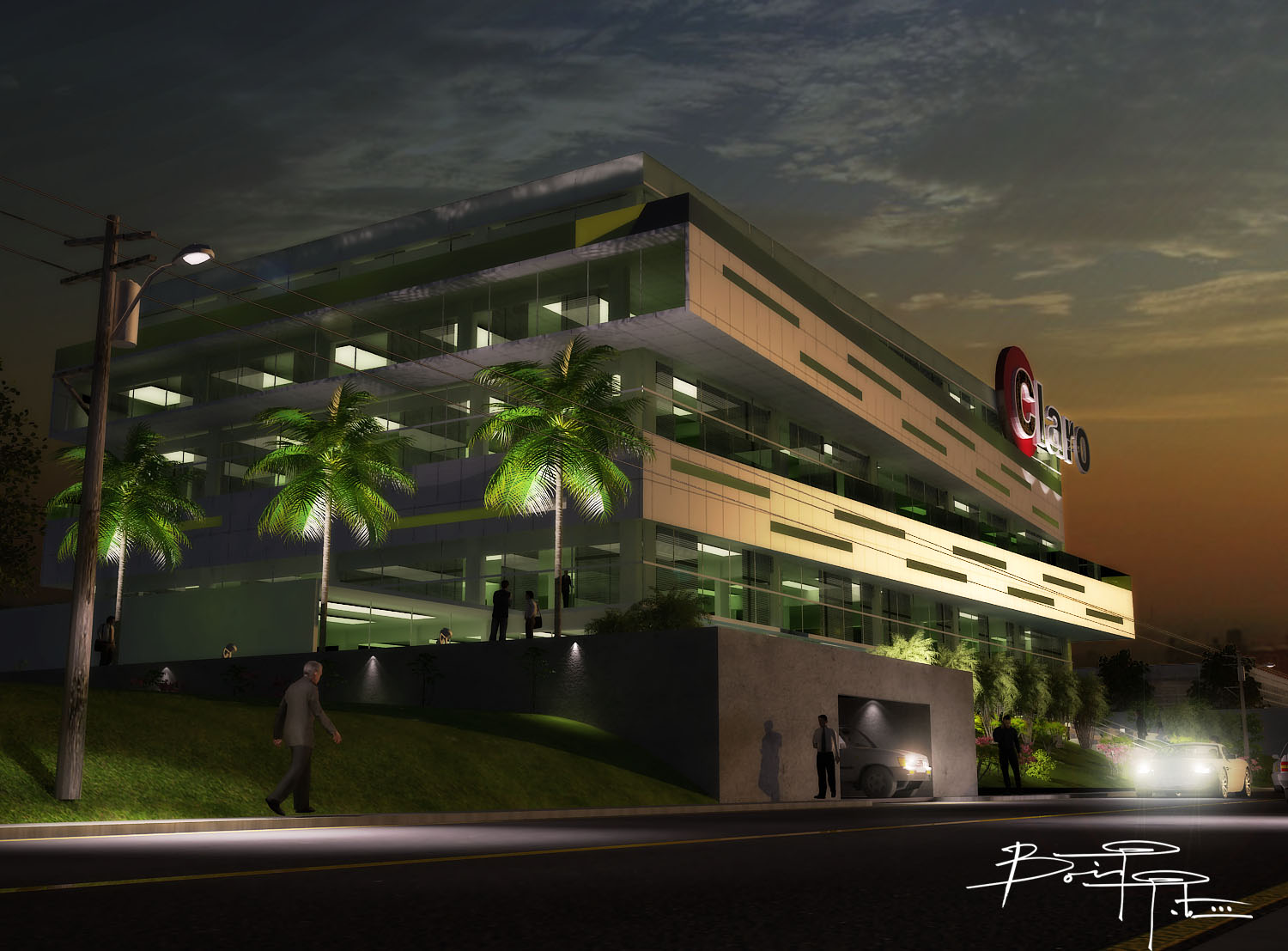

    Bueno te muestro como quedo, al final la hice nocturna, es mi primera que hago, gracias de todas formas. Aclarok UE estoy consciente que lleva unos errores visibles, pero ahí se va-.

    Tiene onda el nocturno, muy bueno. Me gusta la ambientancion en general, aunque tiene cosas duras está muy bien. Saludos.

    Algún consejo, tu sabes es el primer nocturno que hago. Algo que recomendar, te lo agradecería mucho liberado.

    En esta imagen en particular intentaría evitar la quemazón del paño de fachada (el del primer piso), sacaría el mono duro que está en primer plano caminando y las luces del auto que está en la calle están muy fuertes.
    En general intentaría suavizar algunas luces y complementer con alguna más del entorno (imagínate luces de otros edificios que habría en la zona y luces de la calle en general que es bien naranja). Suerte.
    Y si quieres algo más efectista, le metes más luz adentro (sin llegar a quemar) y apaga el entorno.
