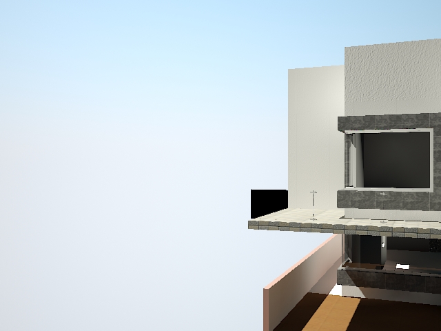

    Tengo una duda enorme, yo uso Vray y 3DS Max el caso es que tengo un problema ya que estoy haciendo un especie de marco de cristal para una terraza y todo va bien la transparencia y el material esta correcto, pero al momento de renderizar por el angul de la cámara una parte del vidrio del marco debe de ser trasnparente.
    Y no l es se pone negro completo, revisando bien veo que esa parte negra está justo donde detrás no hay nada de volúmenes solo el fondo del environment que me dio el Vray Sun (vraysky) y la verdad no sé cómo hacerle, les adjunto una imagen para que vean el problema qué teno y me digan ccomo puedo resolverlo

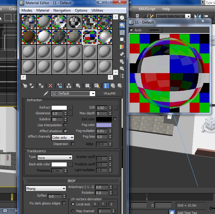

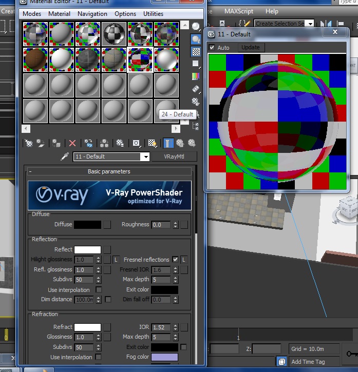

    Hola, podrías enviar una captura (*.jpg) del material? Gracias. Saludos

    Hola, podrías enviar una captura (*.jpg) del material? Gracias y saludos.
    Si bro mira aquí tienes unas caps del material

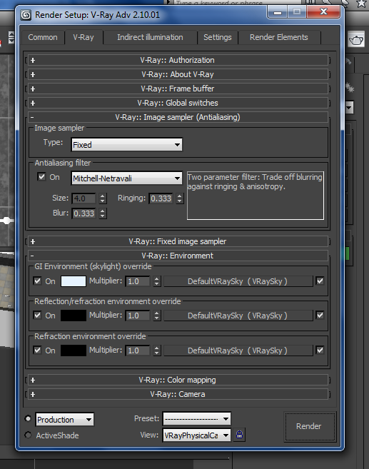

    Estuve leyendo otros mensaje y vi que algunos tenían el problema en el overrides max que debía desacivarl y así le hice, pero aún nada me sigue saliendo el mismo problema :/

    PROBLEMA RESUELTO.
    Espero me digan si mi problema lo resolví bien ya que, copie el Vray sky del environment al Vray environment como muestro en la imagen, no sé si esta ben lo que hice de hecho, cambio mucho mi escena tomo otros colores mi casa.
