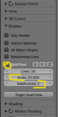

    Hola compañeros, me ha surgido una duda qué no sé la respuesta, a ver si me ayudais, quiero desactivar el grid en las vistas orthográficas y no encuentro la opción, solo puedo quitar en la vista presp, alguna solución? Gracias.

    Eso me lo desactiva en vistas perspectiva, pero no en ortográficas.

    Eso desactiva el Grill, pero siempre que no sea en vista frontal, superior, lateral.
    Puedes tocar el valor de la subdivisón y ponérselo a 1 (no habrá subdivisión del ese grill, y subir el tamaño del cuadro.
    O desde Themes puedes hacer que el color del fondo y de las líneas sea igual y ya no se verán los cuadrados.

    Gracias solidman, eso era solucionado.
