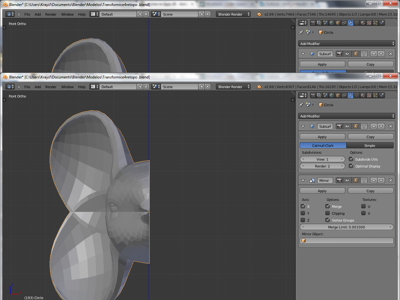

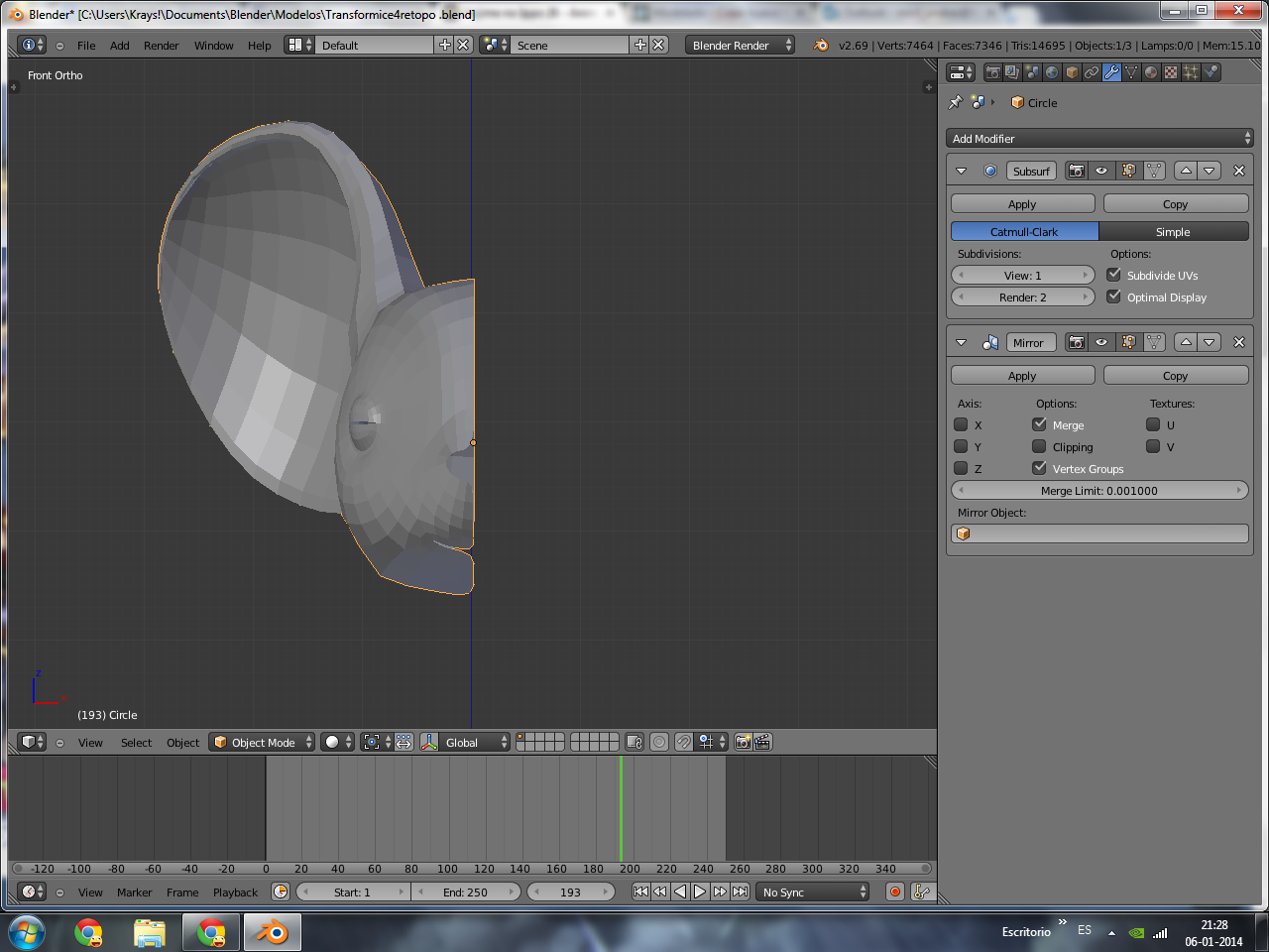

    Hola necesito ayuda con este error de mirror en Blender por le cual no puedo seguir el trabajo fácilmente :
Nombre: Problema 1a.png
Visitas: 337
Tamaño: 295.0 KB
ID: 189296 ESTE ES MI MODELO.
Nombre: Problema 1b.png
Visitas: 397
Tamaño: 225.9 KB
ID: 189297 ESTE ES EL ERROR.
    Por favor alguien sabe cómo solucionarlo? Probé con rotar el objeto en MODO OBJECTO y luego rotarlo en modo edición para así no afectar el punto de origen, pero no resulto cual puede ser la solución? Gracias.

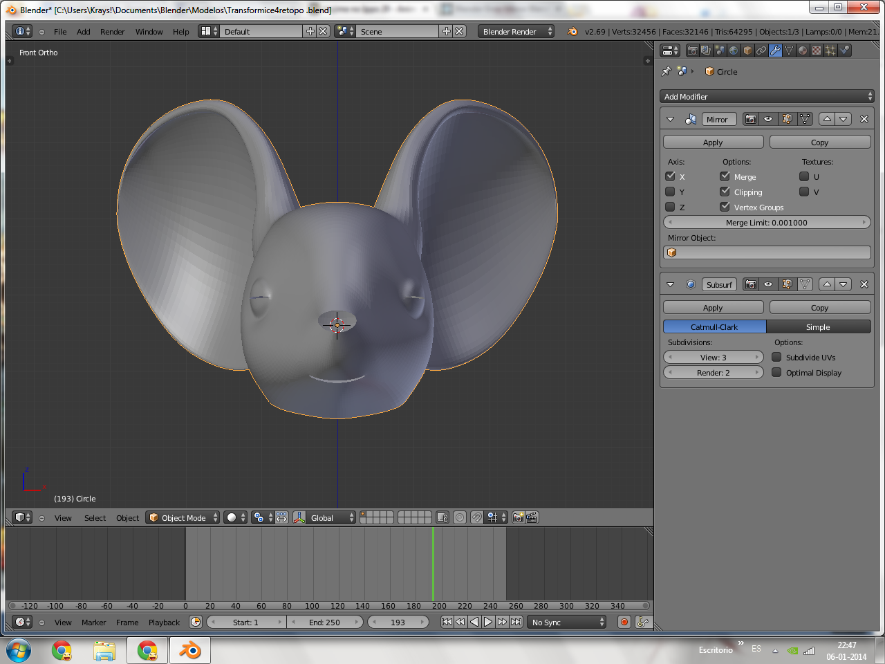

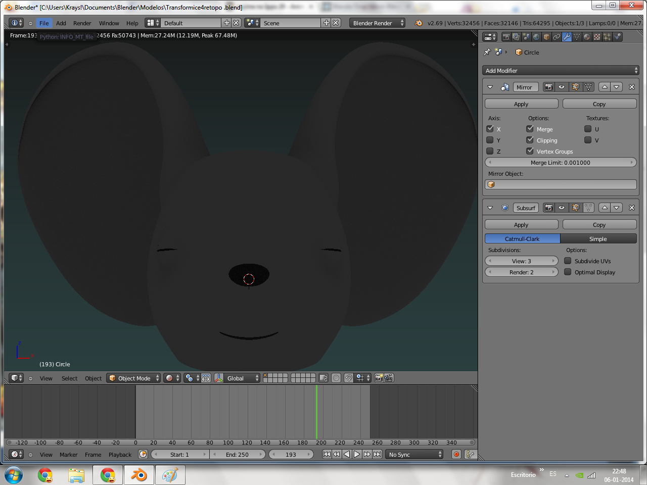

    Gracias era eso te pregunto donde se encuentra esa función en las barras de herramientas?

    Tienes que estar en OBJECT MODE y se encuentra en Object > Apply > Rotation&Scale.

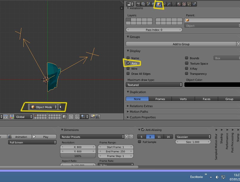

    Cita Iniciado por Limite Ver mensaje
    Eso es porque lo has rotado en modo objeto y te ha cambiado el eje local, que es el que utiliza el modificador (ya no corresponden los ejes). También puedes intentar si no aplicas la rotación (CTRL+A, en modo objeto) pulsar las demás teclas de ejes en el modificador. Al principio es un poco lio.
    Al revés. Esto pasa al rotar en modo edición (Edit Mode). Los vértices rotan, pero el eje queda quieto.
    Si quieres ver los ejes del objeto solos activas desde Object > Display > Axis
    Y así veras en pantalla cuando apliques la rotación-escala del objeto, verás cómo los ejes del objeto se alinean con las coordenadas espaciales.
    Primero encaras el objeto a como creas que es la orientación que necesitas y luego el Crtl+A (Object Mode).
