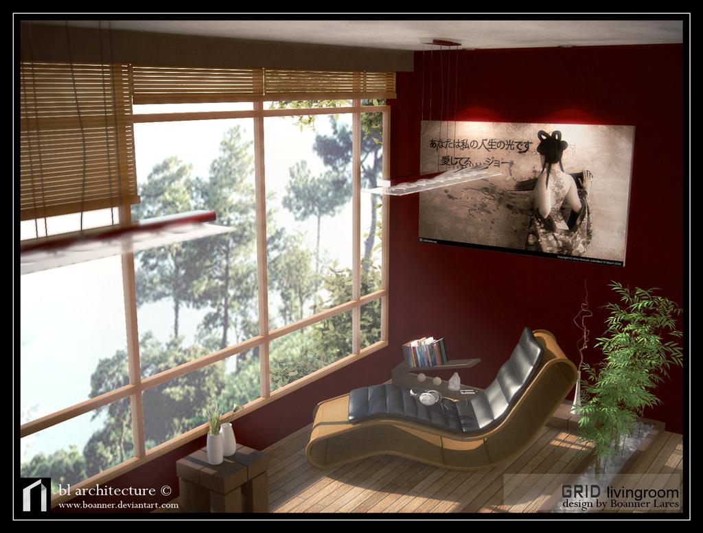

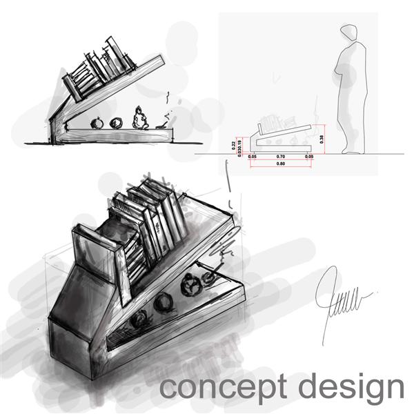

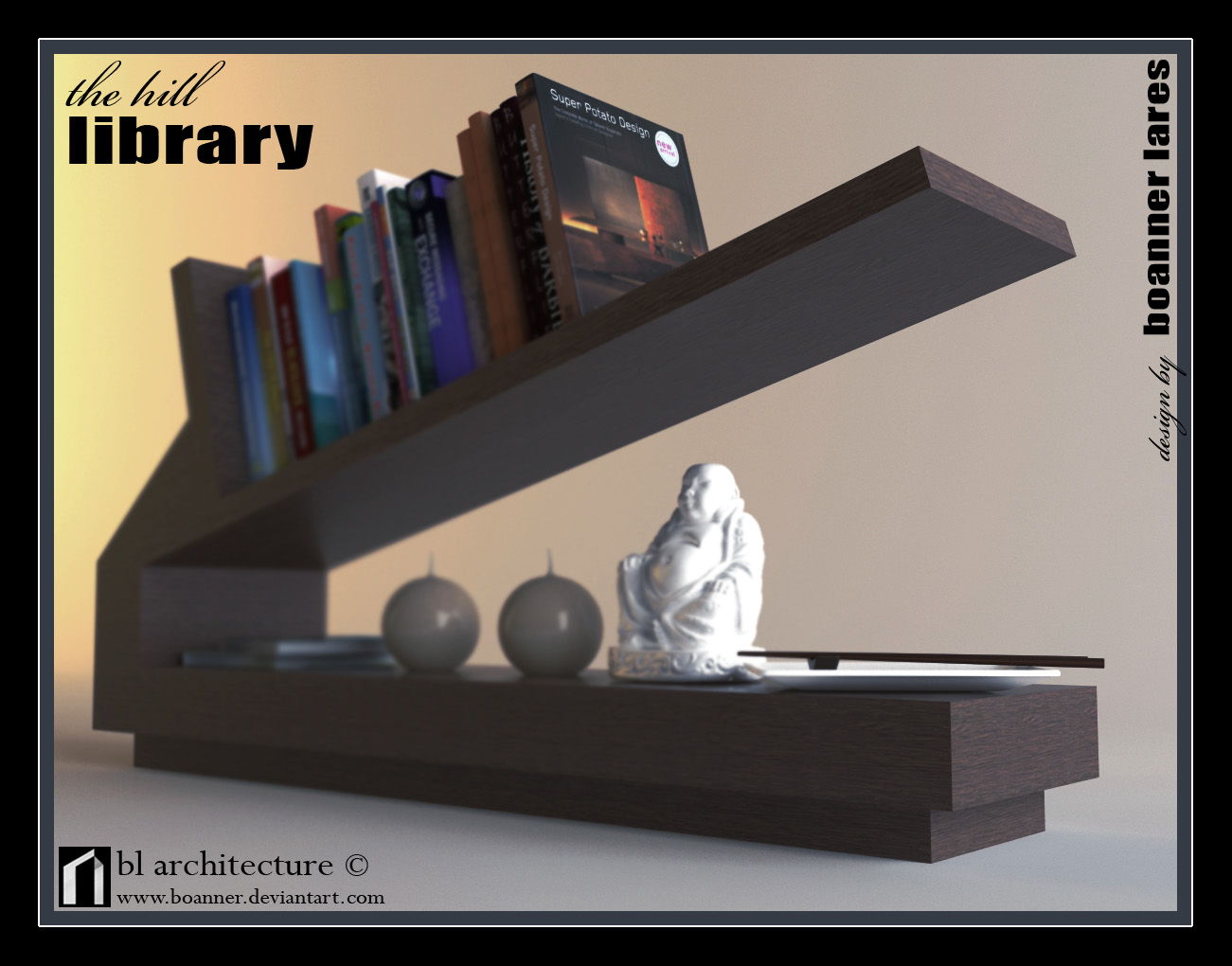

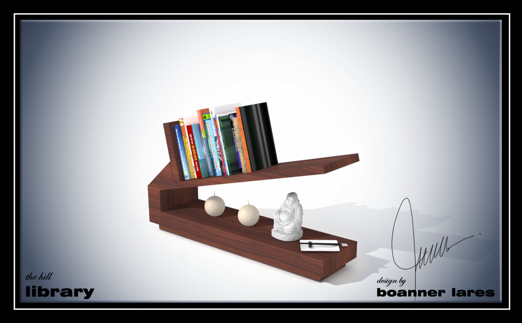

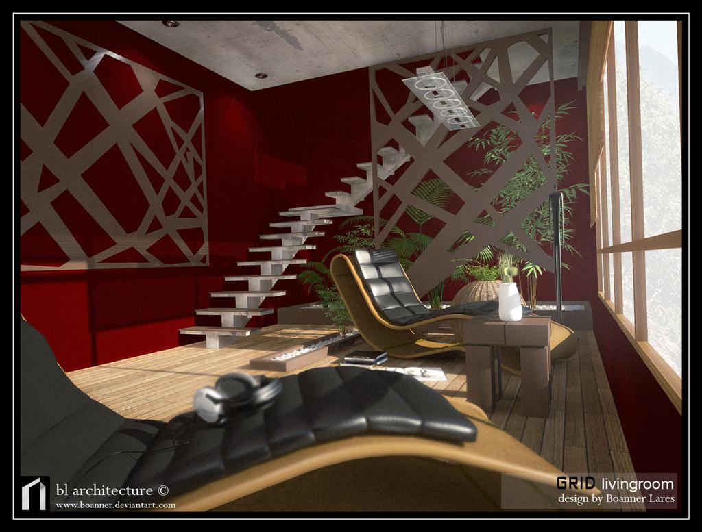

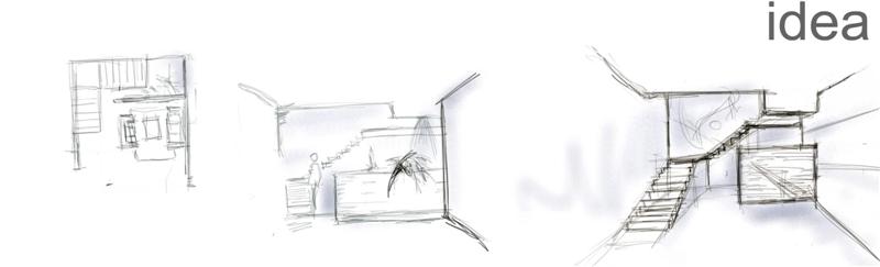

    Hola a todos, solo quería mostrarles mi último trabajo personal, quise crear un espacio en donde la interacción visual con lo verde fuera más, allá que una simple ventana, diseñe una librería para este espacio en especial la cual quise que fuera parte de la mesita de centro, un diseño que hice hace algún tiempo atrás. Espero que disfruten de las imágenes.
    Cualquier comentario o crítica será muy bien recibido.

    Muy buen trabajo querido amigo. Los renders te quedaron muy buenos, los bosquejos están escaneados o los hiciste con algún pragramita? Saludos.

    Un trabajo muy bueno, los renders de un diseño muy bonito y los bosquejos geniales, vamos, que yo no podría hacerlo. Pero te recomiendo que mejores las imágenes que de los paisajes, tienen poca cálida y estropean tu precioso render. Un saludo.

    Muchas gracias, los bosquejos están con tablet, aún estoy aprendiend con ella, en cuanto las imágenes de fondo, pues si son de muy baja calidad, trataré de utilizar mejores en futuros trabajos, saludos.

    ¿Modelaste tú todo? El panel (por llamarlo de alguna manera) que separa las plantas del salón me gusta mucho, con sus formas geométricas (aunque no me parezca un buen sitio para ponerlo).
    En la última imagen, el desenfoque hace algo raro en el sillón del primer plano. ¿porqué se ve nítida la parte de la izquierda y desenfocada la del centro, si la cámara parece estar enfocando un plano posterior?
    También hay un efecto extraño en la penúltima imagen, sobre la lámpara de la izquierda, que no sé lo que es. Saludos.

    Si, modele yo todo, bueno las plantas son Onyx, en cuanto al desenfoqué te explico, lo realice con un Z Depth y la verdad aún no lo manejo bien y pues pase varias horas renderezando el mapa, pues decidí usarlo, aunque no cumpliera con mis expectativas, el efecto en la lámpara me lo dio al usar el mapa Z Depth en la postproducción. Por cierto, al realizar el Z Depth que tanta distancia tengo que abarcar para lograr un buen efecto Dof.
    La verdad creo que tendré que hacer muchas pruebas en ello, pero si sabéis algún consejo será muy bien recibido.

    Bonito trabajo algo que agregar a lo que han dicho el render del mueble de los libros me parecen en sentido equivocado las betas de la madera, deberían ser paralelas a la forma inclinada, muy bonitos bosquejos cuánto valen esas tablet? Quiero una joj.

    Pues si tenéis razón, trataré de correguir el texturizado y lo mostrare, pues las tablet que tengo es una simple Wacom Intuos, bueno digo simple porque para lo que ofrece wacomm hoy en día.

    Alex, es bueno verte. En cuanto al texturizado ya te han comentado. Me doy cuenta que de estas metiendo bastante postproducción, y creo estas exagerando con el photoco, hay que tener cuidado con eso, ya que de tanta postproducción muchas veces la calidad de la imagen baja, en cuanto a el Dof, el ZDepth lo tiras en relación a la distancia de quieres ver el desenfoque y al pasarlo por el alpha del Adobe Photoshop lo puedes manipular como tu querras.
