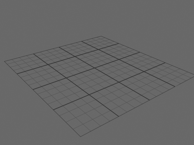

    Bueno, hay una forma de hacerlo en el 3ds Max. Aplica un material a un plano, ponle tantas subdivisiones como te interese ver en el render, y en las opciones del material clica en una opción que dice wire en Shader basic parameters, más abajo veras las opciones de configuración del wire. Y ya lo tienes.
    Te adjunto un ejemplo, le he añadido dos planos con diferentes subdivisiones y diferentes colores y tamaños del wire. Saludos.

    Render grid?
    Mi consejo: Como decía Einstein hay que hacer las cosas lo más sencillamente posible, pero no más sencillas. Un plano, textura de Tile y dentro otro Tile con grosor más fino y más cuadros, simple, sin Photoshop y poca geometría.
    Espero que te sirva, un saludo.

    M me parece que el Tile funcinaria, probaré. Pero debe haber una forma de sacar el render del grid.
    Que no hombre, hazme caso, además la captura que has puesto el grid no es correcto, fíjate y verás que los cuadros más pequeños no coinciden dentro de la cuadrícula más grande y eso se debe a que está hecho incorrectamente con un Tile dentro de otro, cosa que con el visor no ocurre, fíjate. Saludos.
