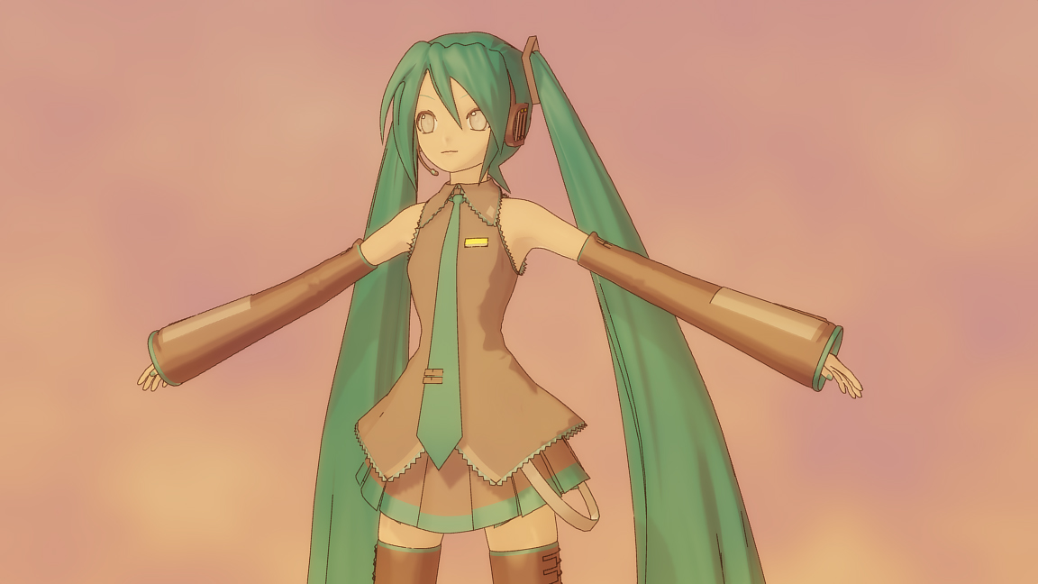

    Cómo lograr este efecto en dibujo?
    Hola amigos.
    Saben cómo puedo hacer este efecto? Me da igual el programa qué tenga qué usar, pero llevo mucho tiempo intentando lograrlo y no pude. Lo saque de un video de YouTube que usa Anime Studio, pero cómo? Hay alternativas?

    Blender
    http://www.blender.org/features-gall...y/art-gallery/.
    Y con la opción que ya viene incorporada de Freestyle para las siluetas o contornos y utilizando materiales de tipo Ton.
    Ton 1
    Ton 2.
    22,304
    Y cuandos hayas descargado Blender (es gratuito), puedes descargarte este archivo blend del artista Kio.
    http://ersatzanime.com/tag/Blender/.
    O este archivo (es el mismo) pero al cual le he activado la opción de frestyle.
    Y este resultado, mezclando Mist (niebla) y luz de color.

    Muchas gracias, lo bajo ahora mismo y te digo, por cierto, lo hago mensaje a la animación en Anime Studio no? Gracias por todo. Te mantengo al tanto. Saludos.
