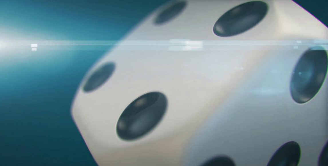

    Hola gente del foro, quisiera saber cómo hacer el siguiente efecto en la composición del render.
Nombre: dise.jpg
Visitas: 377
Tamaño: 73.5 KB
    En compositenodes está el defocus y el Glare. ¿Qué más? ¿Alguien me podría ayudar para lograr ese efecto de composición? Aquí el vídeo del tutorial del dado donde aparece la introducción con esa composición.

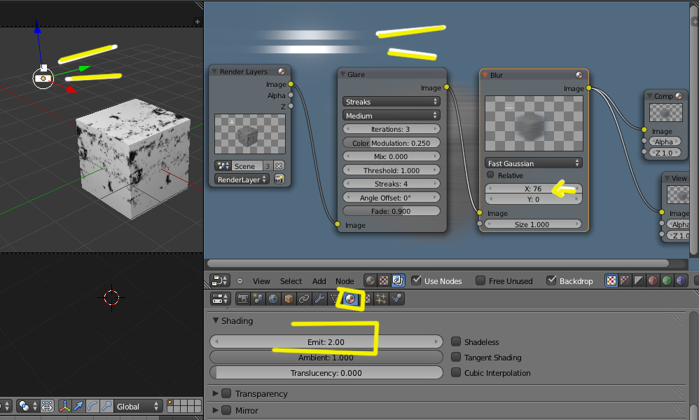

    Yo pondría un plano (o la forma que desees, y le pondría emite a tope, luego en el compositor se desplaza en x el brillo desde el blur.
Nombre: emit1.jpg
Visitas: 595
Tamaño: 272.4 KB

    Pero me desenfoca el objeto también.

    Pues tendrías que hacerlo en dos renders layers y luego mezclarlos por nodos, (me parece).
    No es sobre lo que comentas, pero para que sepas a que me refiero.
    http://es.calameo.com/read/000595579588bc15552f0.

    O puedes multiplicar el especular con nodos.
    http://wiki.blender.org/index.php/do...specular_flare.

    ¿Estás seguro que la composición está hecha con Blender? Puedes probar con este rig, que permite añadir Lens Flare y animarlos. Y con el compositor, puedes probar con el nodo Glare con 2 streaks, a ver qué tal. En el video se nota bastante aberración cromática, así que, usa también el Lens distorsión. Suerte y ya nos enseñaras los resultados.
