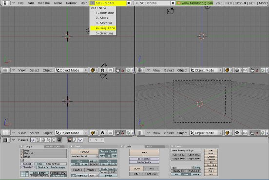

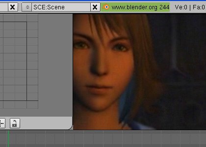

Parte uno: la interfaz. Cuando inicias Blender, su base de defecto es la de modelado. Por lo tanto, debes cambiar la interfaz para poder continuar con tu edición. Por suerte existe una pre selección de interfaz para edición de vídeo en Blender. En la parte alta de la pantalla está escrito SR:2-model, lo que significa Pantalla 2 para modelaje, Ve al menú y elige 4-Sequence(figura 1).
Nombre: taller-3d-video-edición-en-blender-imagen-1.jpg
Visitas: 1346
Tamaño: 42.5 KB

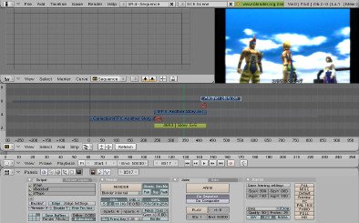

Ta-Da. Bienvenido a la secuencia de editor. Revisemos la interfaz. En el lado izquierdo arriba está el Editor Curvo IPO. Esto nos permite modificar muchos efectos, como si quisieras desacelerar el tiempo en cierto momento del video, incrementar o reducir algunos efectos, etc. Para este tutorial lo dejaremos como esta (pero deberías jugar con ello luego). Arriba a la derecha esta tu visor, donde puedes pre-ver tu vídeo. En el fondo se encuentra tu actual editor de video. Abajo la línea de tiempo. Por supuesto, puedes cambiar la interfaz como quieras (Figura 2).
Visitas: 1346
Tamaño: 42.5 KB

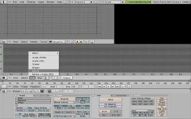

Parte 2: Importante. En el panel de editor presiona Add y elige Movie. Si quieres agregar audio y vídeo juntos presiona Movie+Audio (Hd) (figura 3).

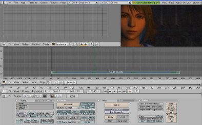

Navega y elige el archivo del vídeo que deseas editar, como este ejemplar es de fantasía he elegido un vídeo de Final Fantasy, he, he. En cuanto abras el archivo aparecerá una tira de color azul. Si la mueves de izquierda a derecha con el ratón notaras que algunos números cambian en el lado derecho; estos son los números de fotograma. Arrastra la tira hacia la izquierda hasta llegar al cuadro cero y clic izquierdo.
Parte 3: los controles. Ahora si presionas Alt+A en tú teclado, podrás reproducir el vídeo y verlo desde tu visor. Mientras la película avanza veras una línea verde yendo hacia adelante y tu cursor cambia para mostrar que cuadro se está reproduciendo. Presiona Esc para detener. Si presionas las flechas de izquierda y derecha podrás moverte a través de los cuadros. Puedes saltar directamente al cuadro deseado haciendo click en la secuencia de editor. Revisa el último número del cuadro y anótelo. Ahora muévete unos cuadros hacia adelante y presiona F12 para ver tu última salida, Bom. Que es lo que ves? Nada? Eso se debe a qué aún no le decimos al renderizador de Blender que queremos una secuencia de salida. Presiona F10 para ir a los botones Scene, en la parte más baja de la ventana de botones y presiona Do Sequence en la tabla de animación. Ahora cambia el número del cuadro final por el mismo como del número del último cuadro del vídeo que quieres editar. Ahora presiona F12, y podrás ver tu vídeo en tu salida de renderizado.

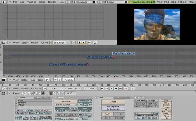

Cortar: Elige la tira cliqueando con el botón izquierdo, debería volverse azul oscuro. Recuerda, cada vez que quieras editar deberás elegir la tira. Ahora mueve hacia adelante usando la flecha o cliqueando en el editor. Cuando alcances el cuadro deseado presiona K en el teclado. Ahora tendrás dos tiras. Mueve hacia adelante y presiona K otra vez. Ahora tendrás tres tiras. Elige la de en medio y selecciona Delete para borrarla. E esta manera borras las escenas que no quieres conservar (figura 4).

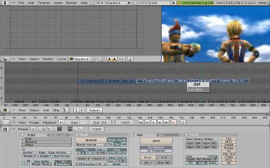

Suavizar: Ahora, si reproduces la película en reversa habrá lagunas entre las tiras. Para poder remover las lagunas y suavizar el flujo de una tira a otra agregaremos transición entre ellas. Sin embargo, primero quiero convertir todas las tiras en una sola metatira. Que es una Meta tira? Una meta tira puede funcionar como una tira de video normal, pero puede contener muchas tiras de videos en ella con muchos efectos aplicadas a cada una. Porque usar una meta tira? Bien, espera y veras. Ahora selecciona todas las tiras manteniendo apretado el botón Shift y eligiéndolas con el botón izquierdo del mousse. Ahora presiona M seguido de Enter. Acabas de crear una meta tira (figura 5).
