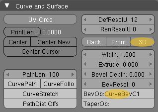

Añade el curvebevc1 en la caja de texto bevob (ver figura 3).

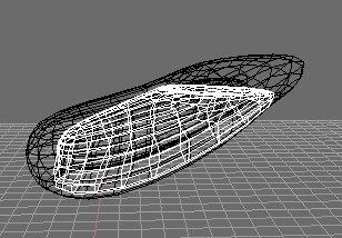

La pregunta es: por que hice un tubo con otro tubo sin unirlo al principio? Porque añadiremos dos materiales transparentes, uno para el tubo y otro para el liquido. La refracción puede causar que los artefactos con dos uniones se enlacen. Ahora para terminar, conviértelo en una malla (Alt+c). También puedes cerrar el líquido (extrae el borde de un loop y junta las vértices (Alt+m)) y el hoyo del tubo (elige el borde de un loop y has una cara (tecla f)).

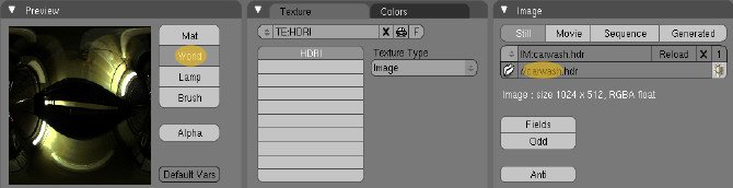

iluminaciones y medio ambiente. crearemos materiales de reflejo y refracción, así que, para crear un medio ambiente de refracción me gusta usar un mapa HDRI mapeado en el medio ambiente de la escena. Para hacer esto ve al botón textures (f6), y crea un nuevo mundo en textura de imágenes. Elige carwash, HDRI (o cualquier otro) como en la figura 4.

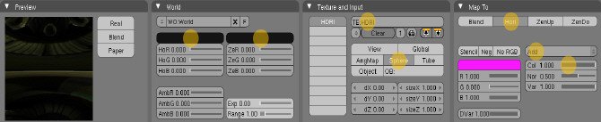

Después de eso ve a los botones Shading/world (f y ajústalo a sphere mapeando sobre el panel textures and input. Sobre el panel map todo presiona hori y ajusta el modo blending para agregar. Ajusta el color del mundo en oscuro y con el deslizador col puedes ajustar la intensidad del mapa HDRI. Figura 5.

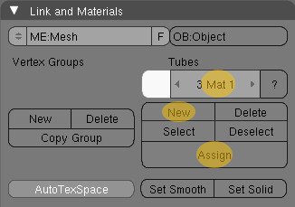

materiales. antes de crear materiales asignare tres id de material a la malla. El exterior del tubo, el interior y el liquido, figura 6.

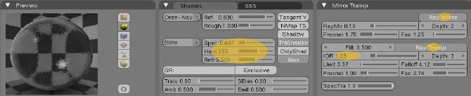

Para elegir las distintas partes del tubo yo asigné tres nuevas id de sub-materiales. El exterior es un material transparente con golpes delgados y un coeficiente refractor más grande que 1 (figura 7).

Y el ajuste del golpe delgado en figura 8.

Dentro, duplique el primer material y removí el golpe. Intenta un diferente factor de refracción y observa lo que ocurre.

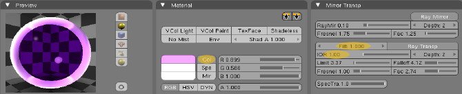

Para el líquido cree un material purpura con ray transparent y una alta cantidad de filt (transmisividad). Esto te permite filtrar luz por el color del material, y hacer que el líquido se vea purpura. Para todos estos materiales de trazado de rayos no olvides incrementar el nivel de rayos a 6 en la superficie de la malla antes de alcanzar la cámara (figura 9).

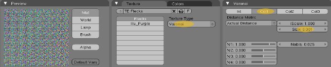

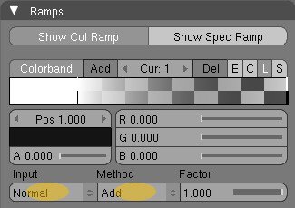

Jugué con los colores Ramp (input ajustado en normal y method en add) para simular los relámpagos que pasan a través de los materiales. Transparencia y emisión de color son muy importantes también, para ajustar este efecto. Mira la figura 10.
