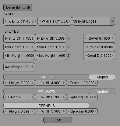

Si no te crees tan audaz aquí hay una explicación de todas las opciones del GUI.
Nombre: Escritura-de-albañilería-automática-en-blender-imagen-3.jpg
Visitas: 1292
Tamaño: 32.5 KB
Crea esta pared: Este botón genera la pared que conforma la opción que has seleccionado. Si hay una curva seleccionada la longitud de la pared se ajustara a la longitud de la curva y tendrá a la curva como un padre. Esto significa qué todas las características de la curva serán aplicadas a la pared en si. Si la curva es cerrada el script asumira qué se trata de un círculo perfecto. Si la curva no es un círculo entonces esa no será la longitud correcta.
Muro: Este ajuste gobierna el tamaño en general de la pared en la unidad Blender. La altura de la pared no incluye la cresta (ver Crenels).
Straight edges/Offset edges: Básicamente si quieres hacer una pared de loop cerrado usa offset de lo contrario straight.
Stones: esto controla el tamaño de las piedras. Depth también ajustara el espesor de la pared. Las piedras pueden exceder estos límites en los bordes, para hacer que todo calce, o debido al ajuste del peso de las rondas. Estos ajustes se deben a la línea central de la lechada, por lo tanto una larga Grout W reducira el tamaño de las rocas.
Bevel: El tamaño del bisel. Si se reduce a cero las piedras tendrán esquinas cuadradas lo que es perfecto para reducir el conteo poly-count.
Grout W: la anchura de la lechada, bastante sencillo.
Página 21:
Grout D: La distancia de la lechada con la superficie de las piedras. Esto se refiere a la profundidad, por lo que si hay una gran variedad en profundidad de la lechada será bastante atrás en las piedras más gruesas.
Row Weight: Esta opción ajusta en como el peso de las piedras afecta a la anchura de las mismas en aquella ronda. Valuaciones positivas son normales (piedras cortas, piedras anchas) pero valuaciones negativas son válidas también (piedras cortas, piedras estrechas) Usualmente la ajusto en 0.0 y 1 dependiendo de la aplicación.
Dor y Window: Ambas son casi lo mismo. Apaga y prende una ventana o puerta presionando su etiqueta correspondiente. La posición de la puerta es desde su origen hasta el centro de la puerta. La altura y anchura se ajustaran como esperes. Los espacios de las ventanas serán centrados entre los bordes, y los bordes de la puerta (en caso de haberlos). La cima de la ventana se ajustara a la altura de la puerta aún si las puertas están apagadas. Esto significa qué los dinteles de ambas tendrán la misma altura (generalmente cierto en arquitectura). El botón Angled bascula un ángulo a lo largo de los lados de la puerta/ventana, como estaría presente en una flecha de castillo. Generalmente las puertas no tienen ángulos así, pero los dejé como opción solo en caso de que los quieras.
Crenels: La cresta corona de las paredes. Tamaño, anchura y espacio de trabajo son lo contrario a las ventanas, ajustando el tamaño a las porciones de las rocas, no a las aperturas. Las cestas son siempre anguladas, aunque agregare una opción para controlar esto en el futuro.
Exit: Este botón enciende a los albañiles y te permite hacer el trabajo por tu cuenta. Muy útil si ya terminaste de crear las estructuras de piedra.
El script es muy rápido así que, puedes crear paredes muy largas si lo deseas, creo que la de la figura 3 tomó treinta minutos aproximadamente.

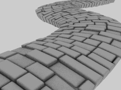

Caminos: crea un pasillo alto, pared sin ventanas, puertas o cresta y ponlo para seguir una curva en axis Z. Resulta un pasillo, calle o carretera, ver la figura 4.

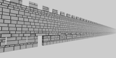

Haz de soporte: las crestas también pueden ser usadas para sostener hazes de castillos de múltiples historias, estructuras de defensa, etc. Ver figura 5.

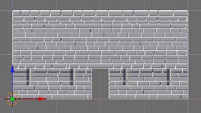

Multipared: puedes construir una pared en múltiples segmentos, esto permite distintos tipos de puertas y ventanas juntos. El ejemplo anterior de los hazes juntando dos tipos de paredes una sobre otra.

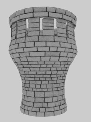

Deformador de curva múltiple: a menudo las paredes son cónicas o curvadas. Aplicando una curva deformadora Z-axis sobre una X-axis, pueden conseguirse muchos efectos de pared. Esto puede ser usado para conseguir paredes más realistas (ver el perfil curvo del ejemplo de caminos) o paredes más caricaturescas.
