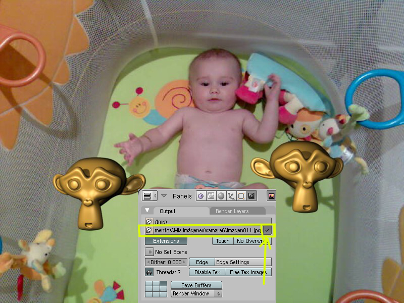

    Tutorial escrito por Soliman.
    Para colocar una imagen de fondo, solo hay que buscarla en el panel Output y una vez la tengamos, presionar el cuadrado que tiene a la derecha. Esto hará que cuando hagamos el render, se vean los objeto y la imagen de fondo.
