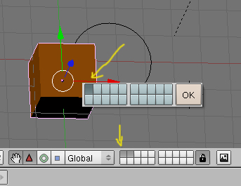

En Object Mode seleccionar el objeto.
Presionar M.
Sale una ventana con los 20 Layers y el botón OK.
Seleccionas el Layer donde quieras que vaya y OK, ya tienes el objeto en ese Layer.
Puedes seleccionar más de un Layer para juntarlos en el Render final presionado SHIFT más los layers que quieras.
Por ejemplo, guardas un cubo en el Layer 2 y luego para verlo todo en el render final seleccione el layer 1 y layer 2 en la barra inferior.
