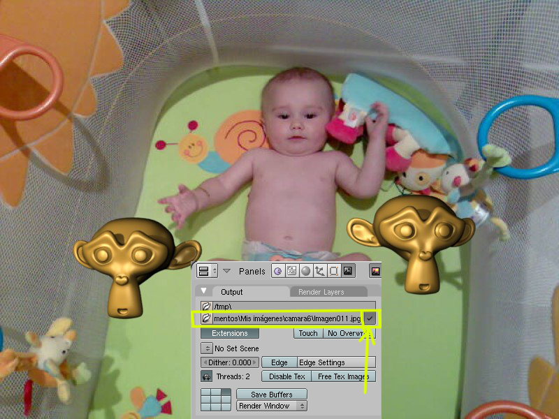

    Para colocar una imagen de fondo, solo hay que buscarla en el panel Output y una vez la tengamos, presionar el cuadrado que tiene a la derecha. Esto hará que cuando hagamos el render, se vean los objeto y la imagen de fondo.
    Nombre:  268DCD0BB834488D99B96D0EEBE1FB43-500.jpg

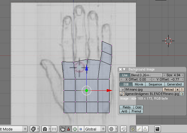

    No confundir con la Background Image, que es la que se pone en la ventana 3D para trabajar con una referencia de fondo.
    Nombre:  ImagenFondo1.jpg
