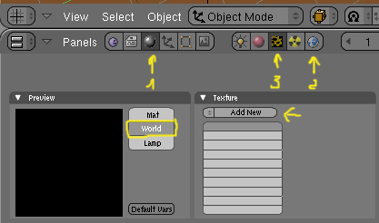

    Ahora vamos a crear un nuevo Mundo (World) con F5>World Buttons>F6.

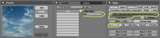

    Añadimos una nueva textura de Imagen Add New>Image>Load Image y seleccionamos una imagen de nubes (yo he puesto está).

    Ahora presionamos el World Buttons

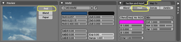

    Y seleccionamos la opción Real y en la ventana Map To la opción Hori.

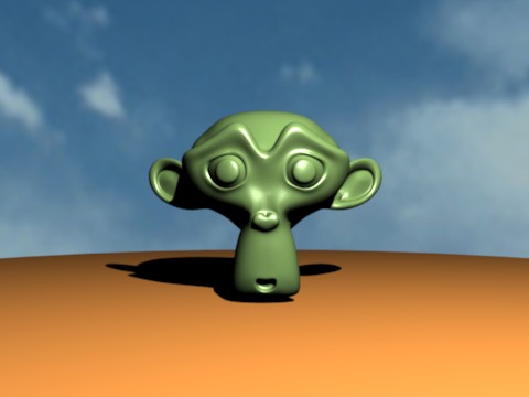

    Y así hemos conseguido un hermoso cielo nublado de 360 grados, o sea qué en cualquier dirección veremos siempre las nubes.

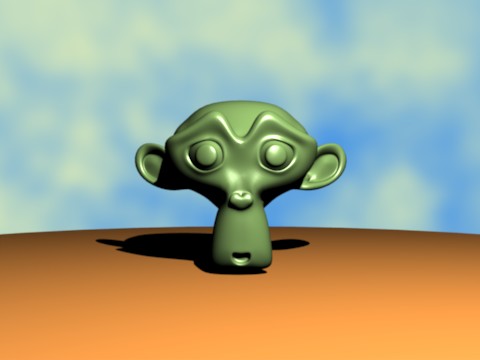

    Si lo que quieres es crear un cielo a tu medida y no tener que utilizar una imagen, pues lo que tienes que hacer es lo siguiente..

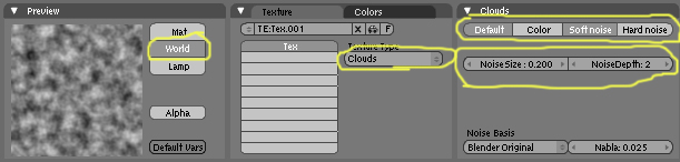

    En vez de cargar una imagen cargas una textura Clouds.
    F5>World Buttons>F6 añadimos Clouds y los siguientes valores.
    Nombre:  Cielo07.jpg
Visitas: 1694
Tamaño: 62.7 KB

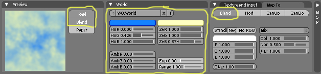

    Presionamos World Buttons y estos valores.
    Nombre:  Cielo08.jpg
Visitas: 1697
Tamaño: 73.2 KB
    F12 y obtenemos un fondo parecido al de la imagen de la nube; podemos jugar con los colores en la ventana World y variar la textura en tamaño con NoiseSize en la ventana Clouds.
