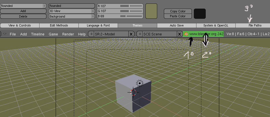

Abrimos Blender y en la parte superior hay una barra con una letra i la cual debemos desplazar con el ratón, (1º colocamos el ratón en la línea y se convierte en 2º una flecha para desplazar la pantalla y luego seleccionamos File Phats) y en la qué saldrá la ventana de información de nuestra configuración. También podemos verla seleccionando la opción i (User Preferencias) en nuestra pantalla.

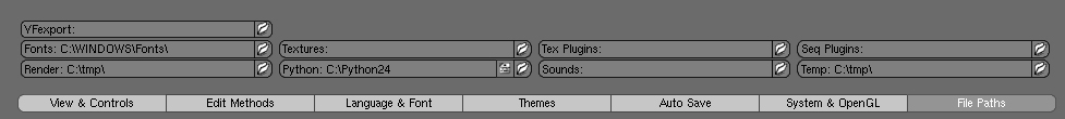

La siguiente pantalla es donde debemos introducir los datos, para qué Blender cada vez que le pidamos algo, sepa a qué archivo o carpeta debe dirigirse.

Tenemos NUEVE carpetas, para localizar o cargar nuestras necesidades de Blender. Presionando en la carpetita qué tienen a su derecha pueden buscar el archivo.
Para empezar a buscar desde el principio, si sale un signo ^ presionamos sobre el botón que lleva una P, que está a la izquierda.

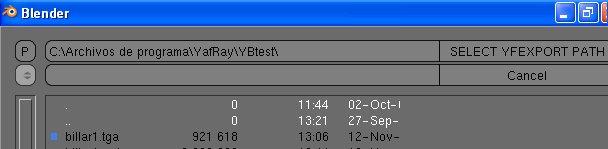

Yfexport: Esta carpeta pertenece a YAFRAY, y es donde se guardan los archivos realizados con Yafray con su respectivo archivo XML. La dirección que hay que conseguir es el archivo - Ybtest de la carpeta Yafray. Una vez conseguido, presionar Select Yfexport Path. Cuando hacemos un Render en Yafray, se guarda un archivo llamado YBtest, (*.tga) con la imagen y un archivo Ybtest con extensión XML. Hay que cambiarles el nombre, pues si se vueve a hacer otro render lo borrara.

Fonts: Esta es fácil, solo hay que indicarle donde tenemos las Fuentes de TEXTO. (En la imagen superior ya lo tengo puesto) C:\Windows\Fonts.
Render: Esta te da la opción de que cada vez que realizas un Render, sino lo especificas expresamente; te lo creara en la carpeta qué selecciones en este Path (por ejemplo, si pones C:\tmp\ cada vea qué hagas un render te creara una carpeta llamada render en el archivo tmp.
4ª Textures: Aquí hay que poner la dirección de nuestras imágenes. En mi caso es esta.

Python: Normalmente cuando se instala Python se hace en el disco C: por lo tanto yo lo tengo así. Como está en la imagen primera. C:\Python24.
Tex Plugins: Este archivo es de Blender y por lo tanto tenemos que ir donde lo tengamos instalado y buscar el archivo llamado Texture que normalmente se instala en Blender Foundation\Blender\plugins\texture.

Sounds: Este es para encontrar los archivos de Wav, por lo tanto le debemos indicar donde se encuentran.

Seque Plugins: Esta en el mismo sitio que Text Plugins y se llama sequence.

Temp: Este es el archivo temporal, donde se guardan las copias que Blender hace cada cierto tiempo y que normalmente es un archivo que crea Blender al instalarse, llamado temp y que suele estar en el disco principal C:\. Yo personalmente lo coloco en mí archivo tmp de Windows, pero podéis elegir donde lo queréis colocar. Aquí lo coloco en temp.
