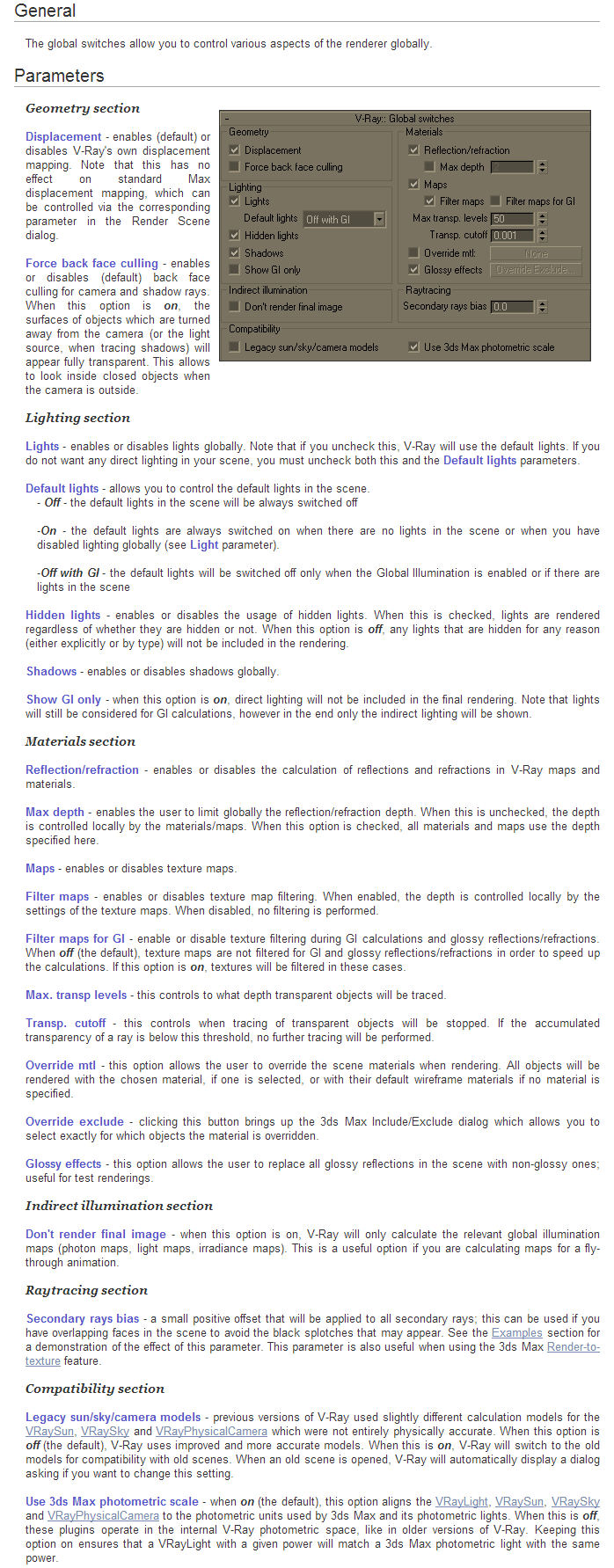

    Solo se hacerlo con Vray y la opción es:
    -Force bak face culling en global Global switches http://www.spot3d.com/vray/help/150S...s_switches.htm Saludos.
