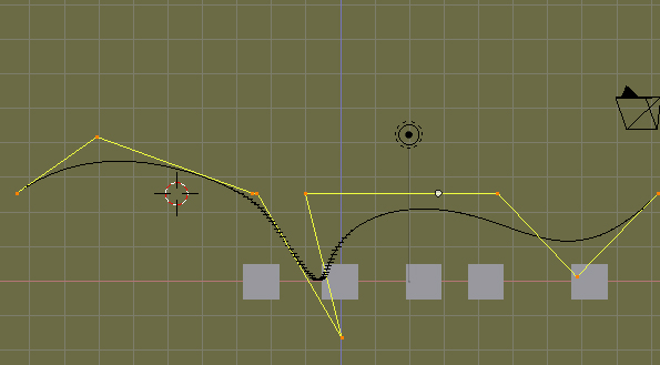

    Ahora jugamos con la curva Path modelandola como deseamos. Podemos subdividirla W>Subdivide y mover los vértices a nuestro gusto.

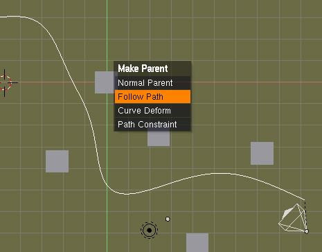

    Ahora hay que emparentar la cámara a la curva. Para ello seleccionamos primero la cámara y con los botones Shift+BDR presionados; seleccionamos la curva Path.
    Elegimos la opción Follow Path.

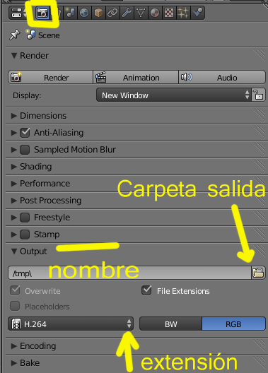

    Cámara animada: mover la cámara mediante una curva path
    Vale, eso me sale bien, pero, lo que realmente quiero es que sea una animación, o sea, poder exportarlo a formato mp4 (etc), porque cuando exporto, solo me exporta un frame, no todos los que deberían de salir, fluido. Me salen a trozos. Entonces no entiendo bien, y no sé si hay algún método en especial :/.
  12. #10
    22,360
    693
    7236

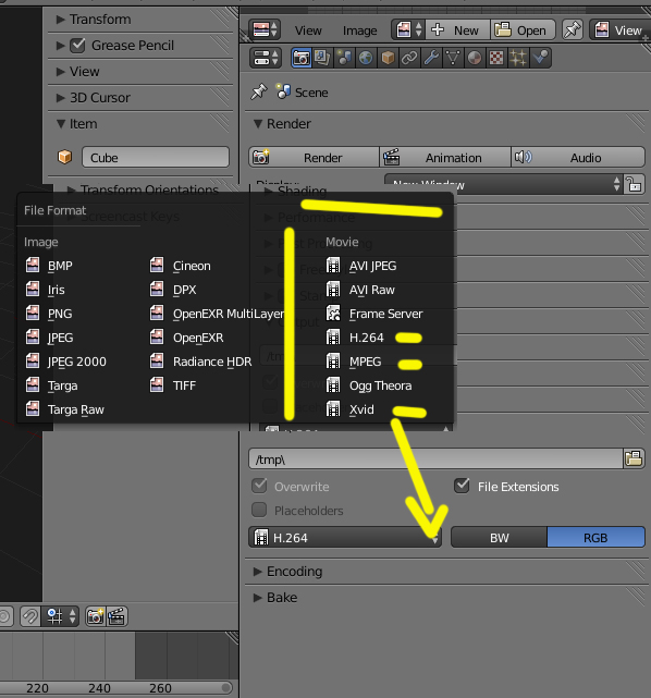

    Una vez tienes eso del emparentamiento entre la cámara y la curva Bézier, solo debes indicarle el formato de salida.
    En el caso de una animación, tienes diferentes formatos, como puede ser H.264 o Xvid que son los que mejor comprimen (es similar al mp4)
    Solo pinchas sobre el file format, seleccione el tipo y en SALIDA (output) indicas la ruta de la carpeta de salida y escribes un nombre
    Presionas el botón de ANIMACIÓN y esperas a qué terminen los renders.
