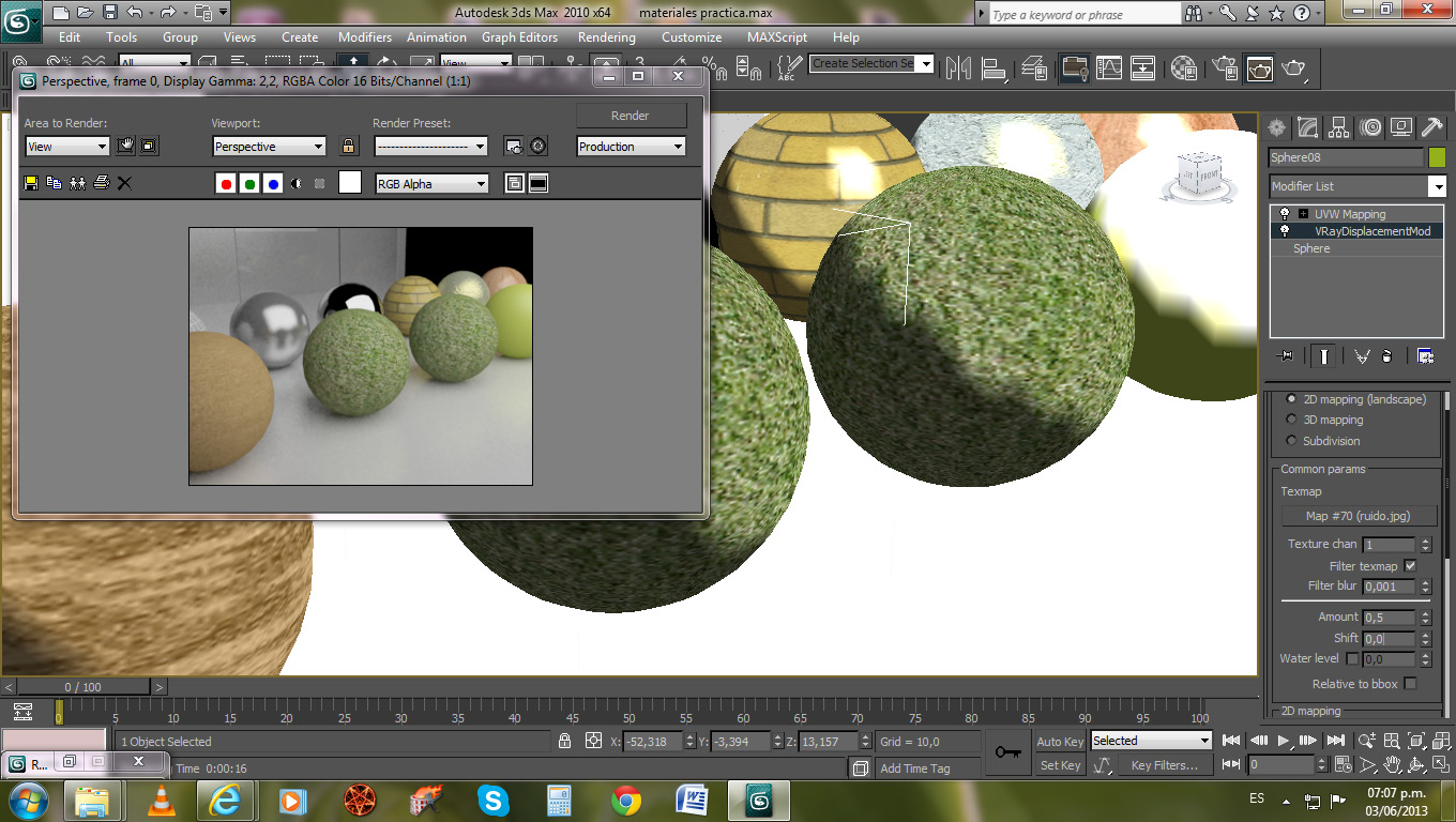

    Hola amigos, buenas noches, a continuación, les muestro el archivo adjunto para que vean el problema en el cual no puedo darle relieve de hierba realista a las esferas. Fíjense sobre todo en la configuración del common params del displacement. Si tienen alguna respuesta o ayuda les agradezco enviarlo también a mi email: arquitectoernandez@gmail.com.

    Lo único que veo en esa imagen que podría ser la solución, es poner el desplazamiento encima del uvwmap. También podría ser que el desplazamiento en global switches estuviese desactivado, pero no creo que sea eso. Saludos.

    Añado algo, el mapa de bits que estas usando para él desplazamiento puede no estar bien. Si vas a usar un ruido, ¿por qué no usas un material procedural noise?
