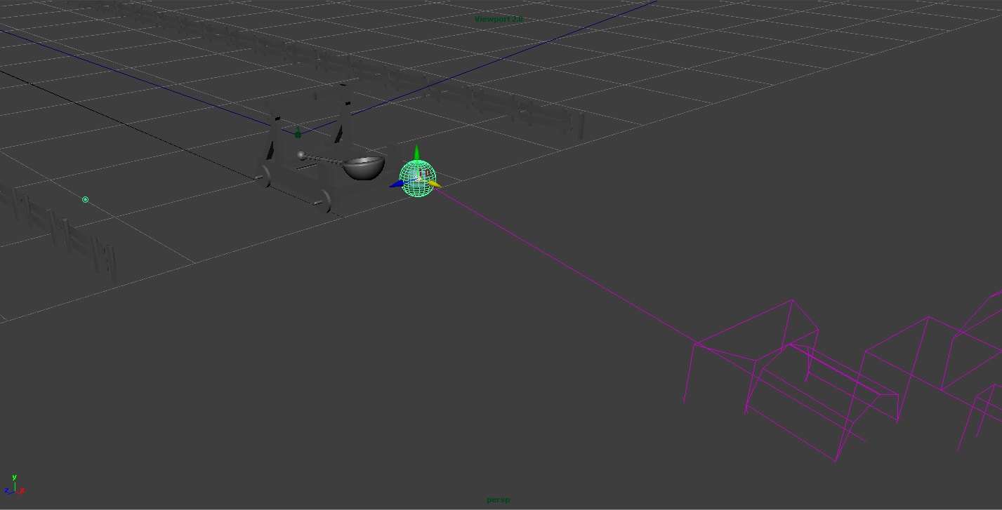

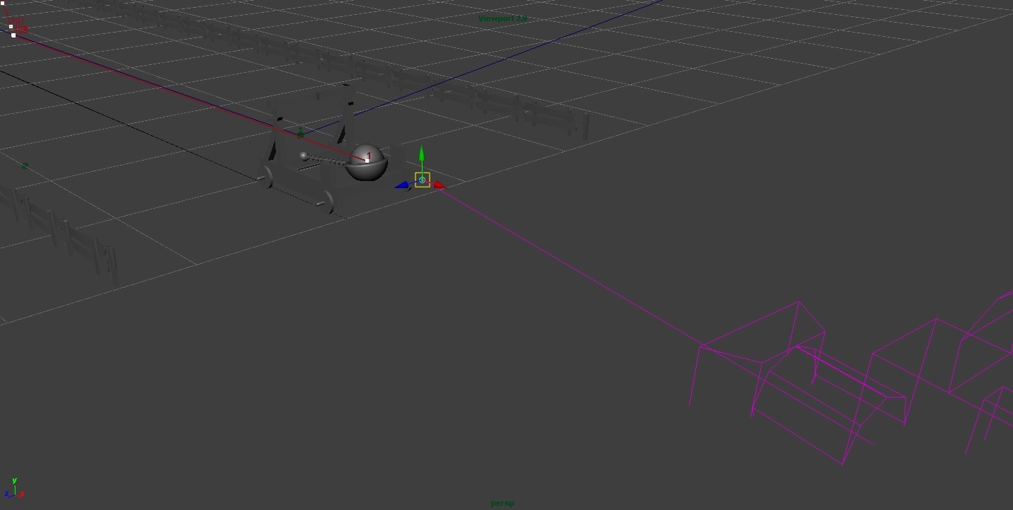

    Gracias por las respuestas, he probado la camera and aim, pero al emparejar la cámara con la bola, la bola se sale del motion trail haciéndolo además desaparecer y perdiendo la animación que tenía hecha, adjunto la fotografía de antes de emparejar y al emparejarla para qué se vea mejor.
