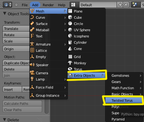

    Sube el valor de distance a 1 a ver si así se juntan mejor. De todas formas, por lo que veo en la imagen, recuerda que tienes unos ad-ons que hacen cosas parecidas. Por ejemplo, el Twisted torus.
    Que es el add-on llamado extra objects, que me parece que en las versiones 2.60.4 ya viene incorporado, no recuerdo si en la oficial ya viene también. http://soliman25.pcweb.es/addonsaddmesh/addons.htm.
    Gracias Solimán, voy a probar el addon.
