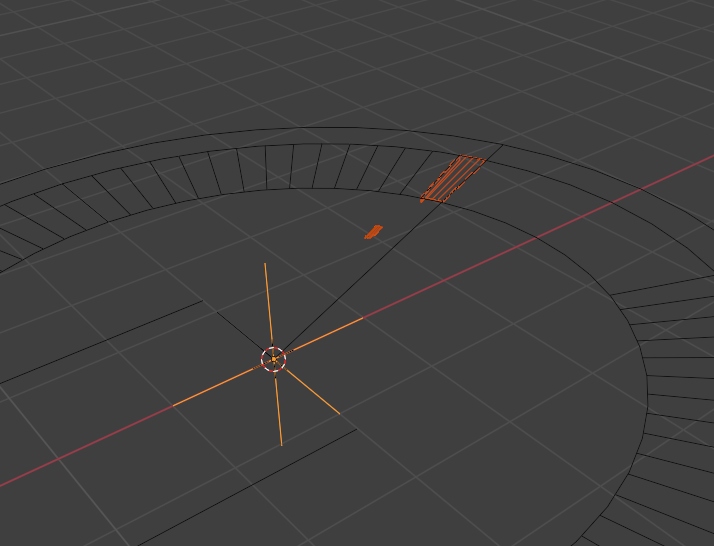

    Quiero hacer una escalera, cuando le doy a object offset para "empty" el objeto cambia de escala y locacion, y ya no se como volver a su posicion y escala que estaba antes de darle a object offset

    Tienes que aplicar la escala del escalón antes de poner el Array.
    Lo seleccionas y Ctrl+A > Scale
