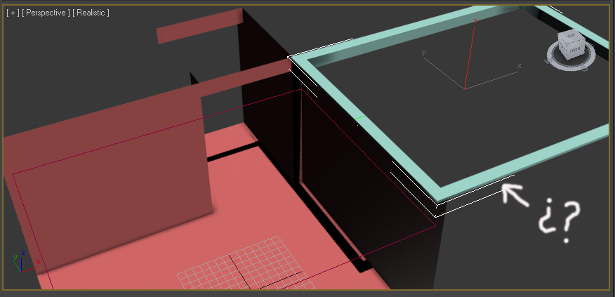

    Buenas os explico el problema un poco absurdo, pero bueno, tengo un Spline (llamémosle 1) que quiero que haca un recorrido (llamémosle 2), ¿cómo se ven en la imagen. Bueno pues para ello le aplico Loft, y cómo se ve en la segunda imagen me lo hace al revés y no sé por qué?
    Gracias un saludo.

    Aplica Loft a la Spline cuadrada, y una vez en sus opciones pulsa el botón get shape y selecciona la moldura, a ver si así te va bien. Un saludo.

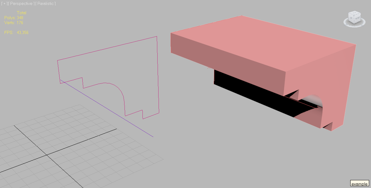

    Estos son los shapes, el 2 es un simple cuadrado y el 1 es una forma de moldura de escayola.

    A ver, la forma que quiero conseguir si que es esa, pero que siga el recorrido cuadrado, yo creo que no me lo hace así porque en las esquinas crea un conflicto de que se monta un perfil sobre otro, por eso me lo hace en el otro sentido, si lo creo con una sola línea recta, tengo que crear un objeto por cada cara que tiene la sala, yo también creo que la forma menos complicada de hacerlo es con edipt poly, porque con software esta visto que no funciona.

    Si haces lo que te dije en mí anterior mensaje, prueba esto:
    Selecciona la Spline cuadrada (la que tiene el Loft aplicado), ve a modify y pulsa en el + del modificador Loft. Te aparecen las opciones shape y Path. Selecciona shape, y mueve, rota o escala el gizmo hasta ver si consigues algo decente.
    El Loft, como te lo expliqué en el primer mensaje funciona perfectamente. Un saludo.
