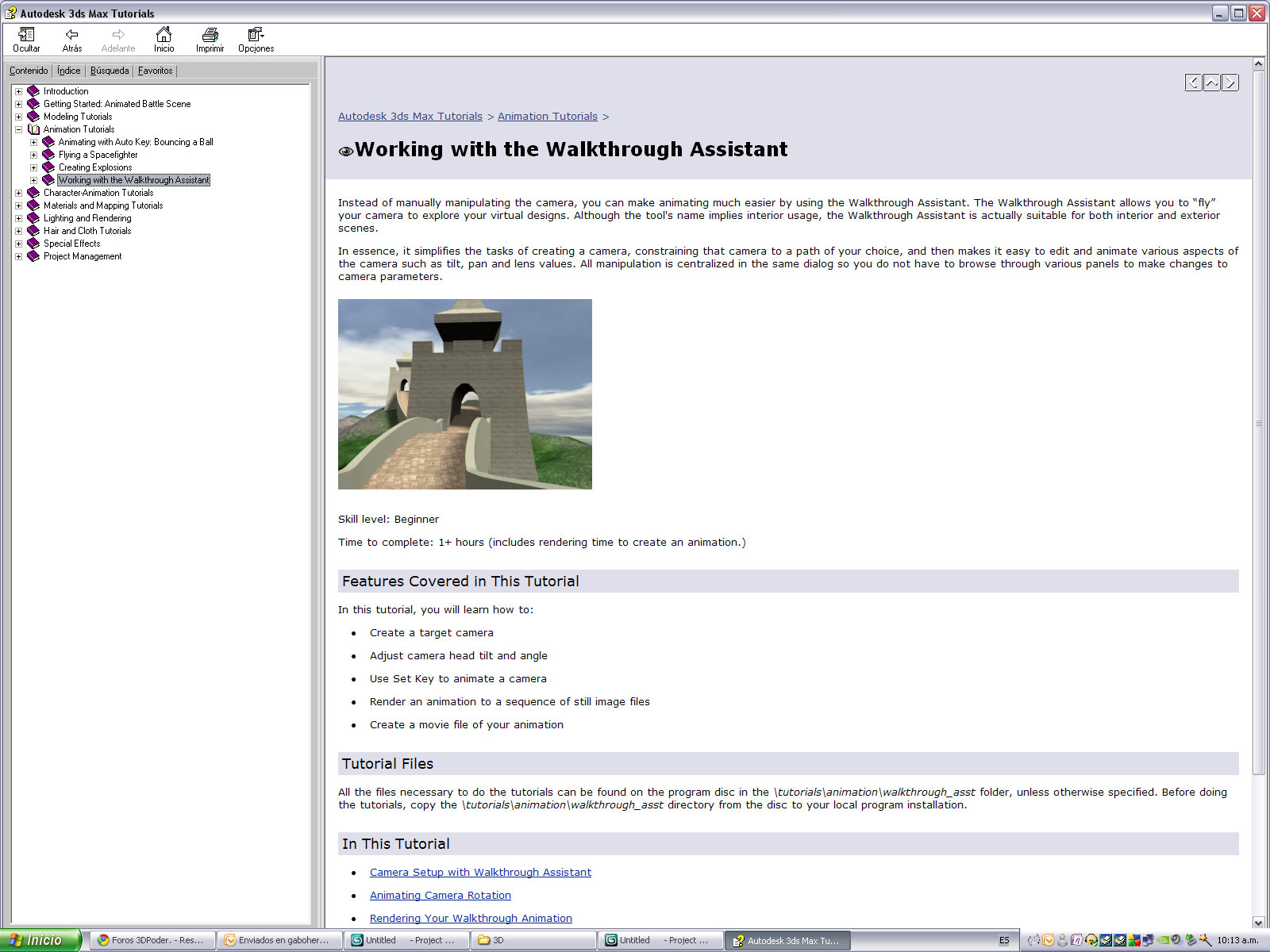

    Sigue el consejo de Elmer, o también puedes usar la opción Walk Thought assistant en los tutoriales del programa, te vas a los tutoriales de animación y hay uno que explica su funcionamiento.
Nombre: tutoriales.jpg
Visitas: 392
Tamaño: 293.5 KB
