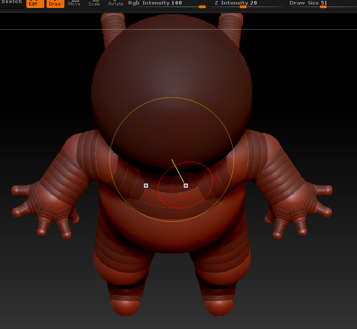

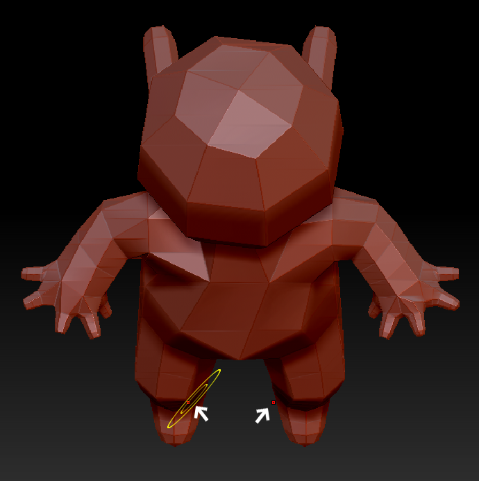

    Quisiera saber por que razón a pesar de activar la simetría con Z-sphere desde el comienzo, al momento de transformar el modelo en polymesh 3d y volver a aplicar la simetría para trabajar con las tools, se produce un descalce en esta simetría respecto del modelo, ¿se entiende? Esto va perjudicando el trabajo a lo largo del modelado, dejo una imagen para visualizarlo.
    ¿Qué es lo que hago mal?

    Debe de ser porque con las Zspheres te mueves del centro absoluto, para empezar en ese modelo has girado la zsphera de la cabeza y ya no es simétrica.
    Activa el suelo (flor grid) para ver dónde tienes el modelo y prueba con transform>>spivot o cpivot. También puedes arreglar la simetría del modelo enmascarando la mitad que quieres conservar y pulsando tool>>deformation>>smart Symmetry.
