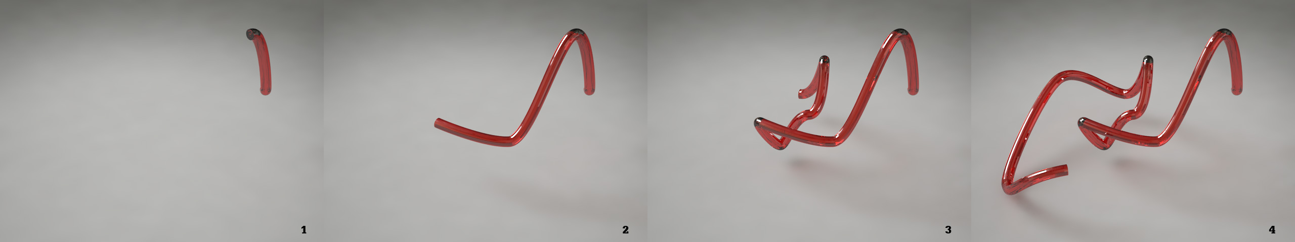

    Hola. Tengo problemas para animar un recorrido, tengo que cubrir con material el recorrido de una Spline, sinceramente no sé cómo hacerlo, necesito su ayuda, anteriormente me dieron una mano con el mismo problema, pero con una helix, ahora necesito saber cómo solucionó el mismo problema, pero con una Spline, ya que de la misma manera no funciona.
    Aquí les subo una secuencia a modo illustrativa de lo que necesito hacer. Gracias.

    Con la herramienta solevado (Loft), existe la posibilidad de animar una forma a lo largo de este, solo tienes que, animar el contador porcentual, de cero a cien, que sería la posición de la forma a lo largo del recorrido. O bien por distancia, o por pasos, donde en cada punto del recorrido, metes una forma distinta, que se combina con las anteriores y posteriores del recorrido. Un saludo.
