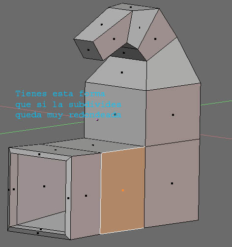

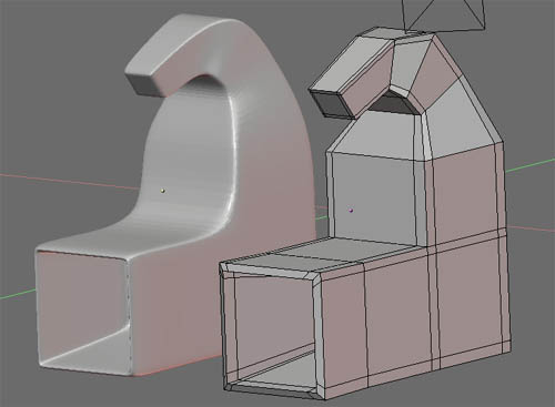

    Aprovechando que Leander aún no ha contestado (espero que no lo haga mientras pongo todo esto), no se puede hacer todavía. El bevel lo hace sobre todo el objeto (menudo putadón).
    Al menos hasta dónde yo sé.
  29. #29
    Sep 2002
    2,063
    Si, y hasta dónde yo sé también, aunque selecciones los ejes concretos, de bevelea todos los ejes del objeto. Aquí va un minitutorial que te vendrá bien, además, esto con Blender y su cachodeherramienta Control + r no tardas nada de nada.
    Aplícalo a los ejes que quieras biselar y en el modelo que quieras.
