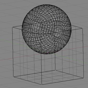

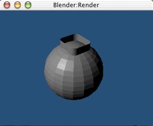

    Hola amigos, os envío una captura de pantalla (cubo.jpg) para que me podáis decir cómo puedo seleccionar los puntos de la parte central de cada cara del cubo, ya que solo me deja seleccionar cada punto de las esquinas. Al cubo le he dado a Subsurf y a simple subdivisiones.
    Y ya de paso, me podéis comentar por que en la imagen (círculo.jpg) el cuadrado que he dibujado a la hora de extruirlo solamente me ha levantado las aristas, no me ha hecho un sólido, ¿por qué? Muchas gracias.

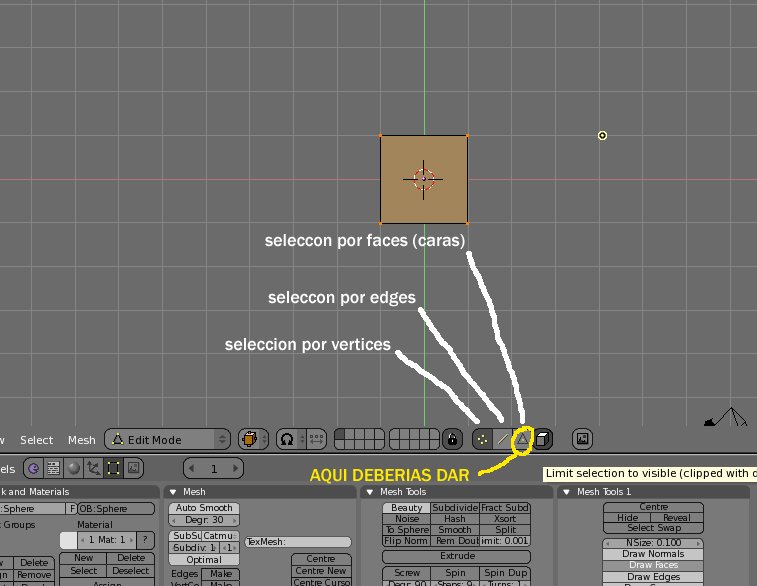

    A ver. En Blender puedes seleccionar por 3 métodos: Vértices, Edges y Faces. Cada punto de las esquinas es lo que se llama vértices.
    Las líneas entre dos vértices es lo que llama Edges o aristas.
    Lo que tú dices por los puntos de la parte central de cada cara, no hay tal cosa como puntos, lo que quieres es simplemente seleccionar las caras (Faces), cuando seleccione esa cara, lo que hace es seleccionar automáticamente los 4 vértices que componen esa cara.
    Asimismo, cuando seleccione un edge, lo que hace es selecconar los 2 vértices que unen la arista.
    Para seleccionar la cara, pulsa este botón.

    En cuanto a tu segunda duda: Eso es porque a partir de un círculo al extruirlo creas un cilindro, el extrude lo que hace es estirar (más o menos no se llama así).
    Imagínate un muelle en reposo (imagina que es tu círculo), aplica un extrude (lo estiras) y te sale lo que te ha ocurrido.
    Lo que pretendes es cerrar las caras abiertas, selecciona los 4 puntos de dicha cara abierta y pulsa (f) para que cree otra cara y lo cierre.

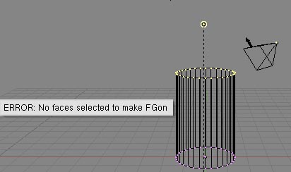

    Hola amigos, ¿cómo puedo crear una tapa para cerrar un polígono? He creado un círculo he extruido. Selecciono los puntos a cerrar y le doy a la tecla f para cerrar, pero me da un mensaje de error (adjunto imagen). Como puedo cerrar esos polígonos?
    Muchas gracias. Un saludo a todos/as.

    Pulsa mayúsculas+f, y luego Alt+j para que simplifique la malla. Saludos.

    Por curiosidad, no es que lo necesite ahora, pero: Sabéis cómo rellenar esa cara del cilindro, pero en vez de esa manera, hacerlo de forma que te coloco un vértice en el centro del círculo y lo rellene a base de triángulos igulaes?
    Ya sé que es más fácil crear un cilindro y punto, pero por si alguna vez se da el caso.
    BlenderAdicto
    14,487
    174
    771
    Seleccionas los vértices, extruyes con e y unificas con Alt+m.
    53
    Muchas gracias Tintín, ha funcionado.

    Ya te han respondido arriba, el método que te di de pulsar (f) es perfectamente correcto siempre que no tengas más de 4 vértices, que en tu caso los métodos de Caronte y Tintín son los únicos viables.
    Yo seleccionaría esos vértices, y pulsaría (e) extrude, lo escalaría (s) hasta el centro del cilindro y le daría a (Alt+m) merge y seleccionar at center para convertir esos vértices en 1 solo.
    El método de Caronte es el mismo y más rápido (vaya, al final el escalado sobra).
