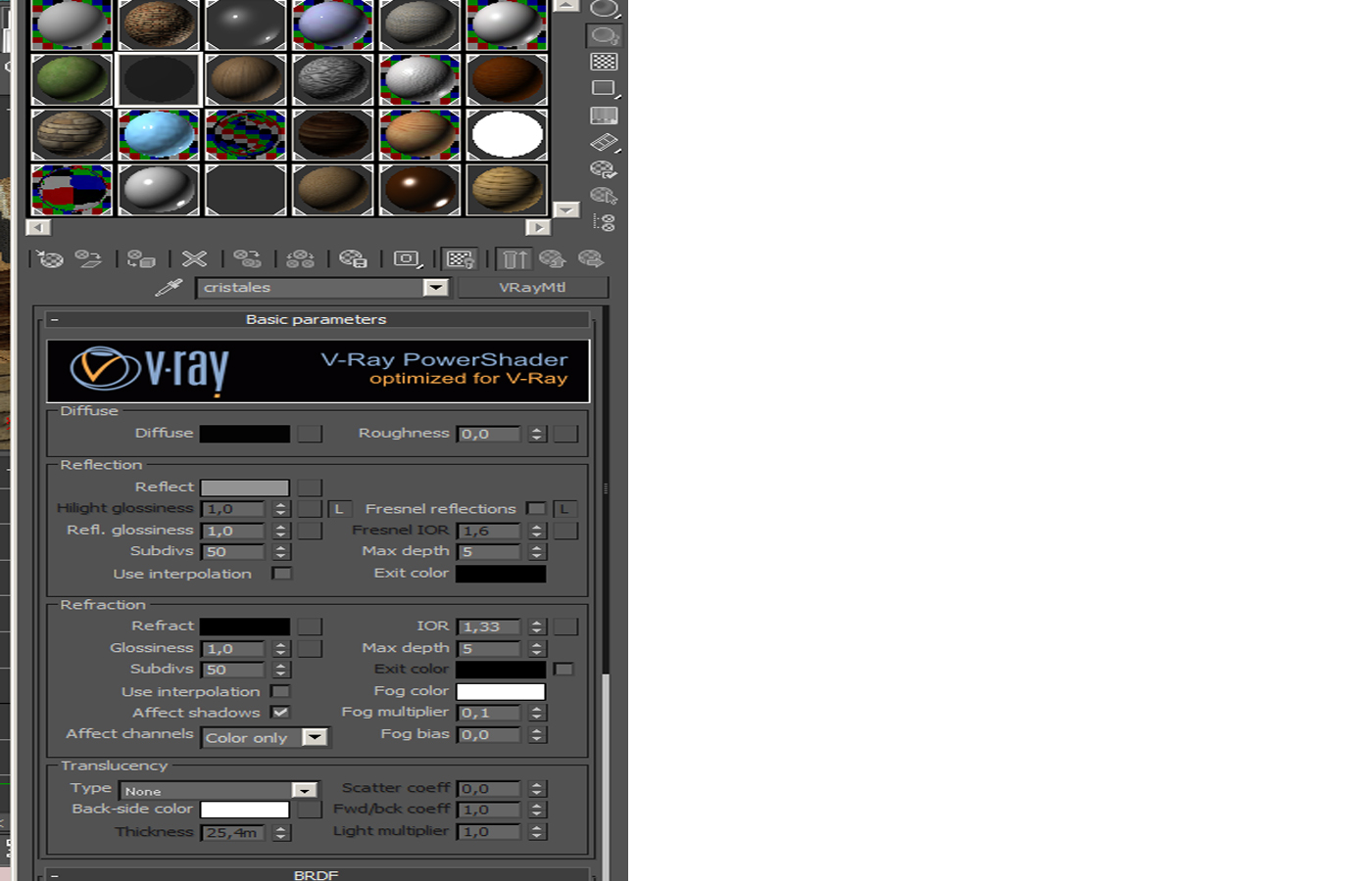

    Aquí te pongo mi material del cristal.

    Yo jugaría con el parámetro glossiness del reflejo (ojo, dispara los tiempos de render) a más subdivisiones más tiempo. El glossiness digamos que te rompe el reflejo y no queda tan perfecto. Aquí puedes ver distintas muestras según tocas glossiness e IOR.
    A 1.0 no hace nada que es como lo tienes. Conforme bajas, el reflejo se emborrona, no queda tan perfecto. El problema es que igual te queda muy metalizado el brillo.
    Si lo hiciera yo, diseñaría un mínimo interior (aunque fuera una habitación blanca) y le daría transparencia al cristal con un valor de glossiness bajo 0,3 más o menos. De esta manera conseguirías un estilo de cristal translucido. Se intuiría la habitación blanca de detrás, pero no se vería perfecta.
    Aquí tienes muestras de cómo te quedaría tocando la reflexión.
    Ya me dirás si te sirve.
