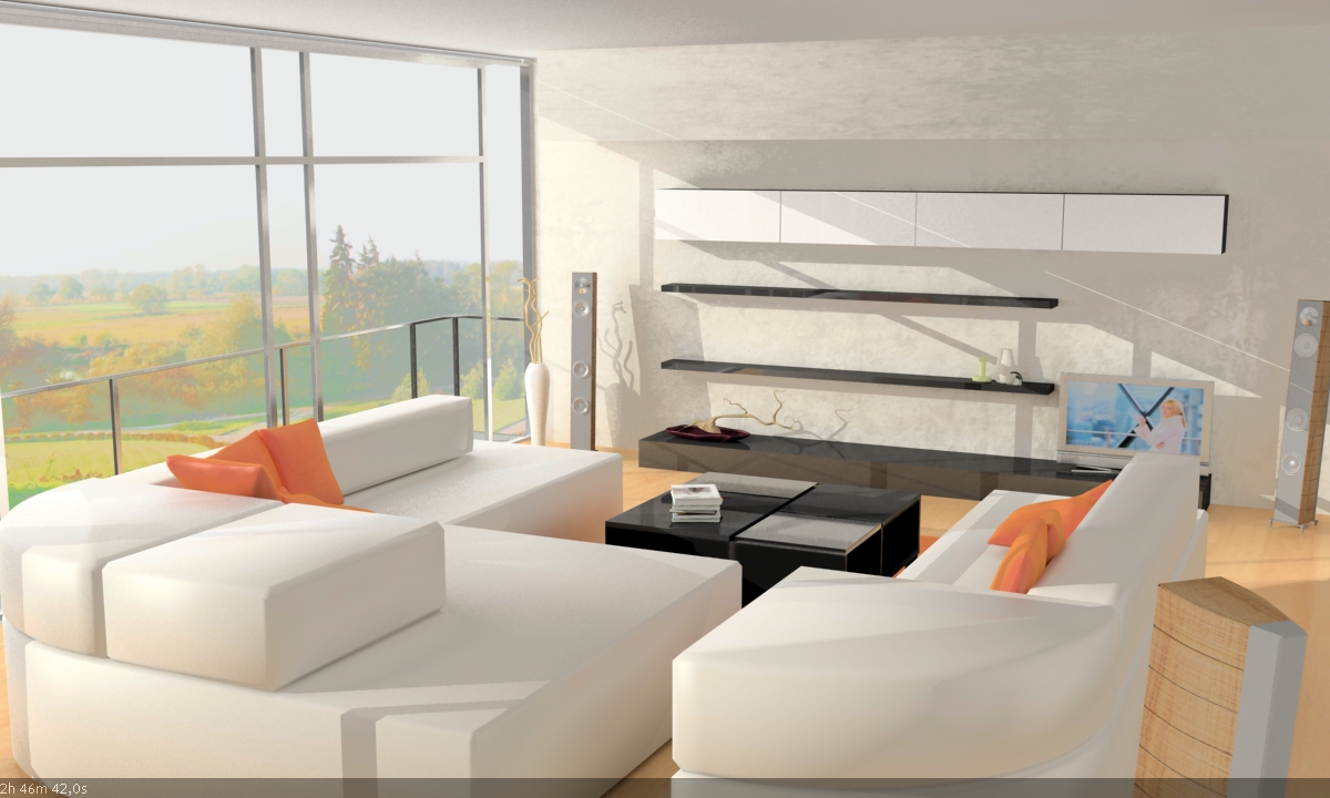

    Saludos, aquí os muestro la escena de un salón que estoy haciendo, me gustaría que me aconsejarais, ya que aún no me termina de convencer el tema de la iluminación, simplemente le he puesto una direct target que hace la función de sol y un par de luces Vray en el ventanal y otra apuntando al sofá y al mueble de la pared. A ver qué opinan ustedes.

    Hola como estas? Para la ventana usaría una solo de Vray, Skylight Portal, y para el sol usaría una iesun o una direct, según gustos.
    Para la televisión usaría un Vraylight MTL, donde le puedes poner un map de la imagen que quieres mostrar en el televisión.

    Juega con el dark y el bright como que le falta contraste, échale el ojo al tutorial de materiales de Endora que está bueno.

    [quote]Juega con el dark y el bright como que le falta contraste, échale el ojo al tutorial de materiales de Endora que está bueno. Gracias, probaré a tocar esos parámetros a ver si ajusto mejor el contraste. Tienes razón el manual de Endora está muy bien. Un saludo.
