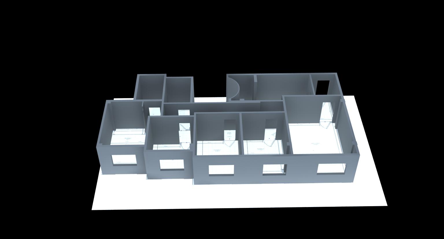

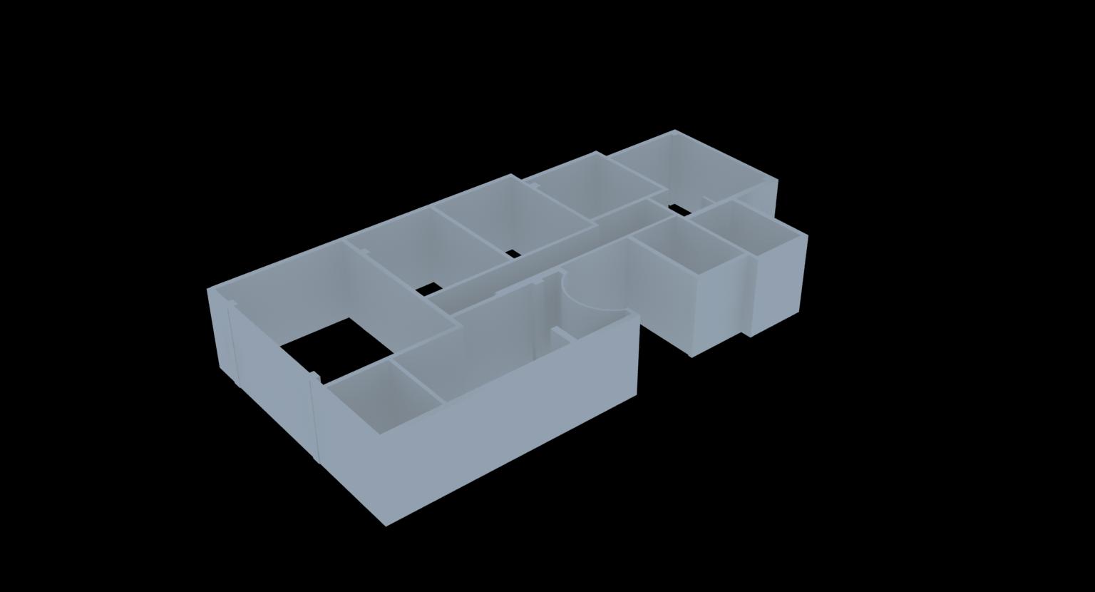

    Hola foreros. Hace mucho que empecé con esto del 3d, pero lo deje de lado. El caso es que lo he vuelto a retomar y me gustaría que aconsejaran, criticaran.
    Ahora mismo tengo un proyecto que trata sobre la vivienda a la que espero en un futuro no muy lejano ir a vivir. Estoy intentando modelar para hacernos una idea mi novia y yo de cómo quedaría.
    Bueno no tengo mucha idea sobre modelar objetos, estoy aprendiendo sobre la marcha y es por eso que me gustaría que me aconsejasen.
    Aquí les dejo unos renders que he sacado.

    Hola, no vas mal, pero ten cuidado con los cruces de los polígonos porque te darán problemas después. Por ejemplo, en la última imagen se aprecian unas sombras en los cruces de los muros, al igual que en las ventanas de la tercera imagen, ello se debe a que ocupan el mismo espacio en las tres coordenadas los polígonos.
    Si publicases una malla podríamos ayudarte un poco más.
    Otra cosa, ya que estas renderizando, con Vray supongo, nunca utilices colores primarios para hacer las pruebas, utiliza siempre texturas, aunque sean de un color básico, te dará una idea mucho más aproximada de los resultados finales. Yo, aunque lo haga en blanco también suelo ponerle algún ligero Bump. Un saludo y adelante.

    Hola, vaya rapidez. Pues la verdad es que me estaba preguntando porque me aparecían esas sombras en los renders y tienes toda la razón, los polígonos de las paredes se están cruzando, voy a intentar quitarlos y te comento.
    Una pregunta, estoy ahora modelando un poco los muebles de la cocina y tengo una duda sobre los materiales. Al estar usando el Vray, tengo que aplicarle materiales Vray o unos standard.
    Hay algún manual en el foro para iluminaciones de con Vray? Gracias.

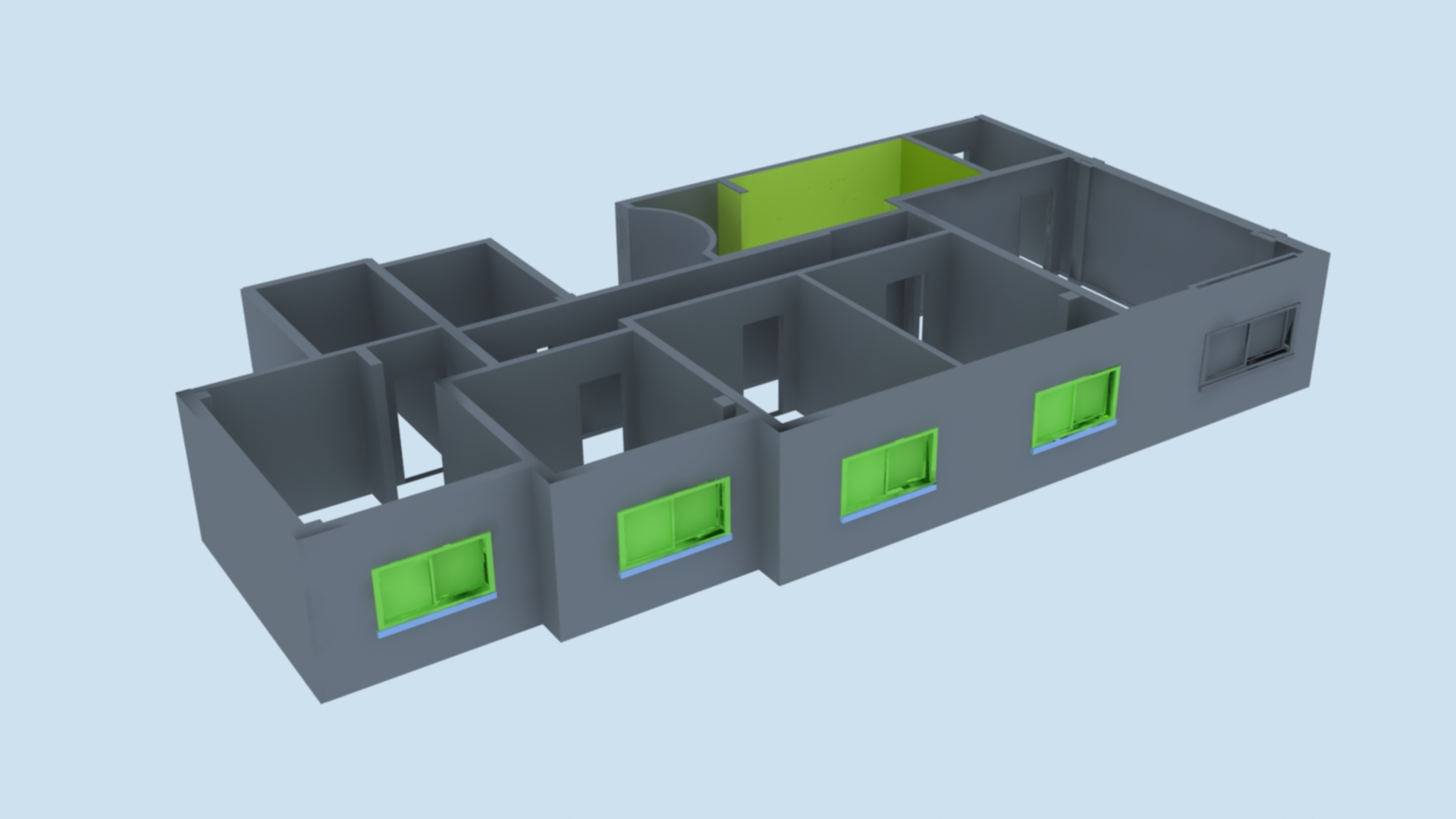

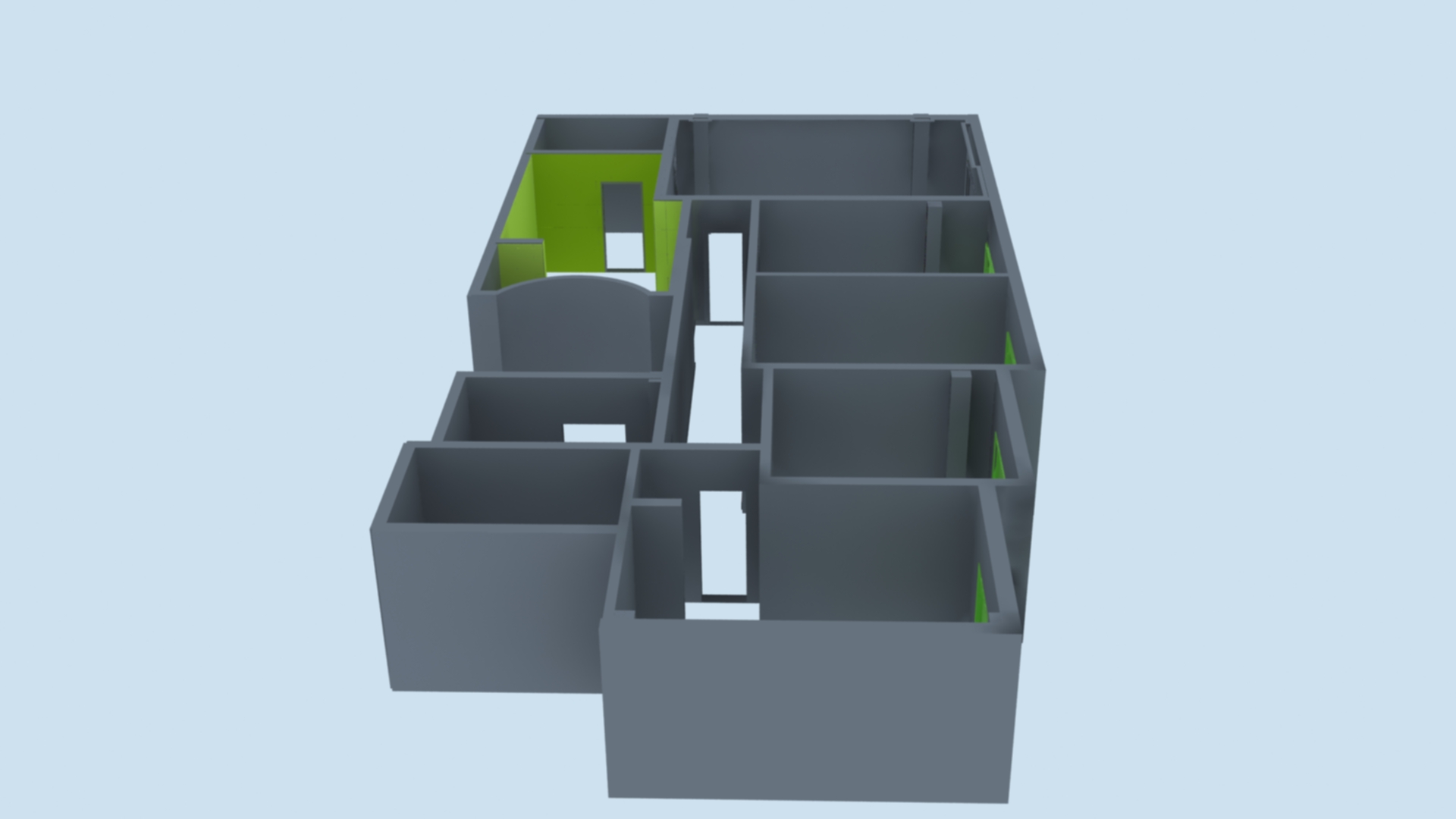

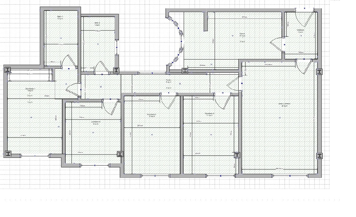

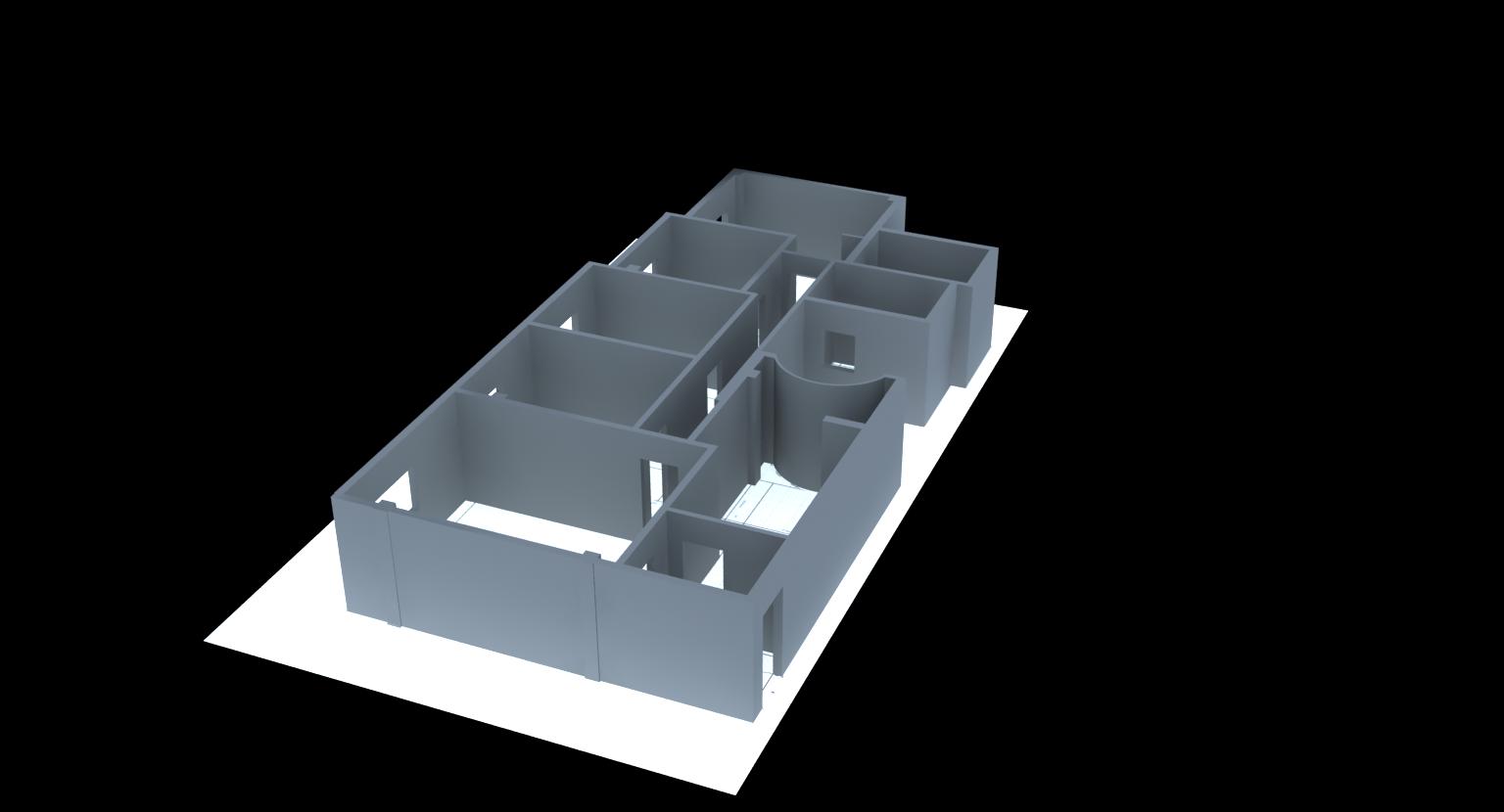

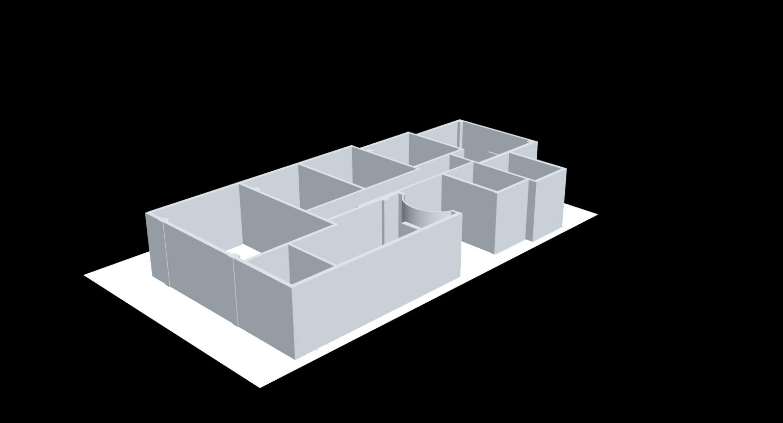

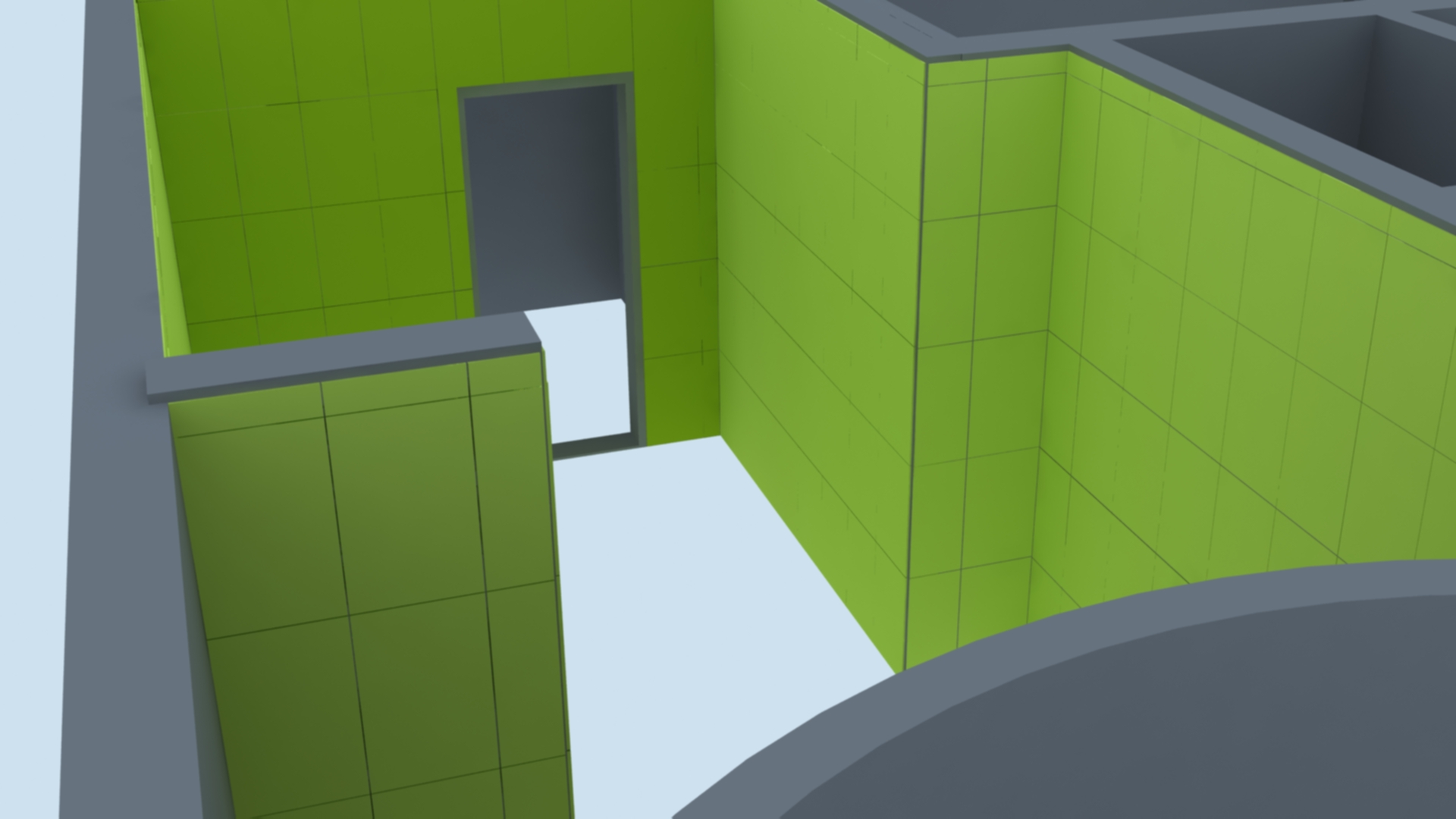

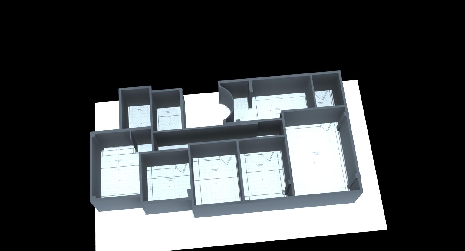

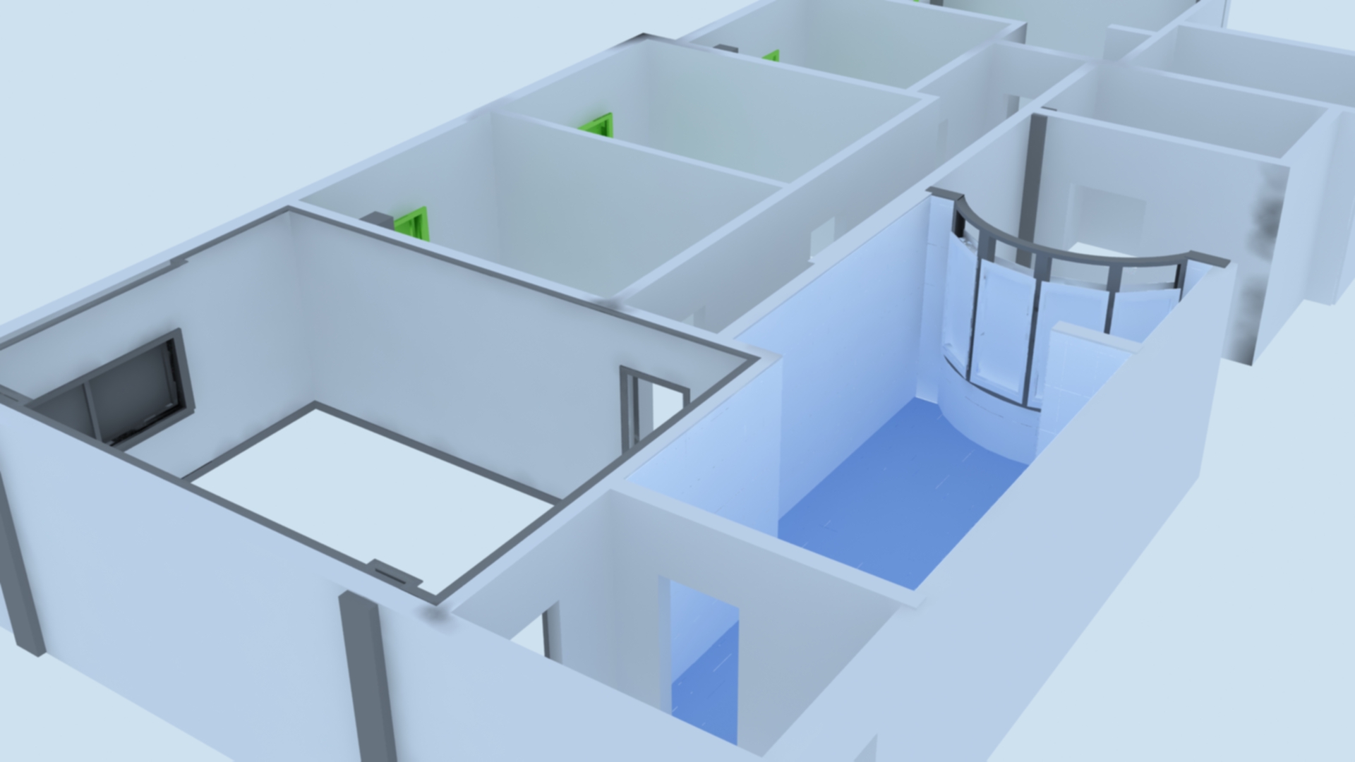

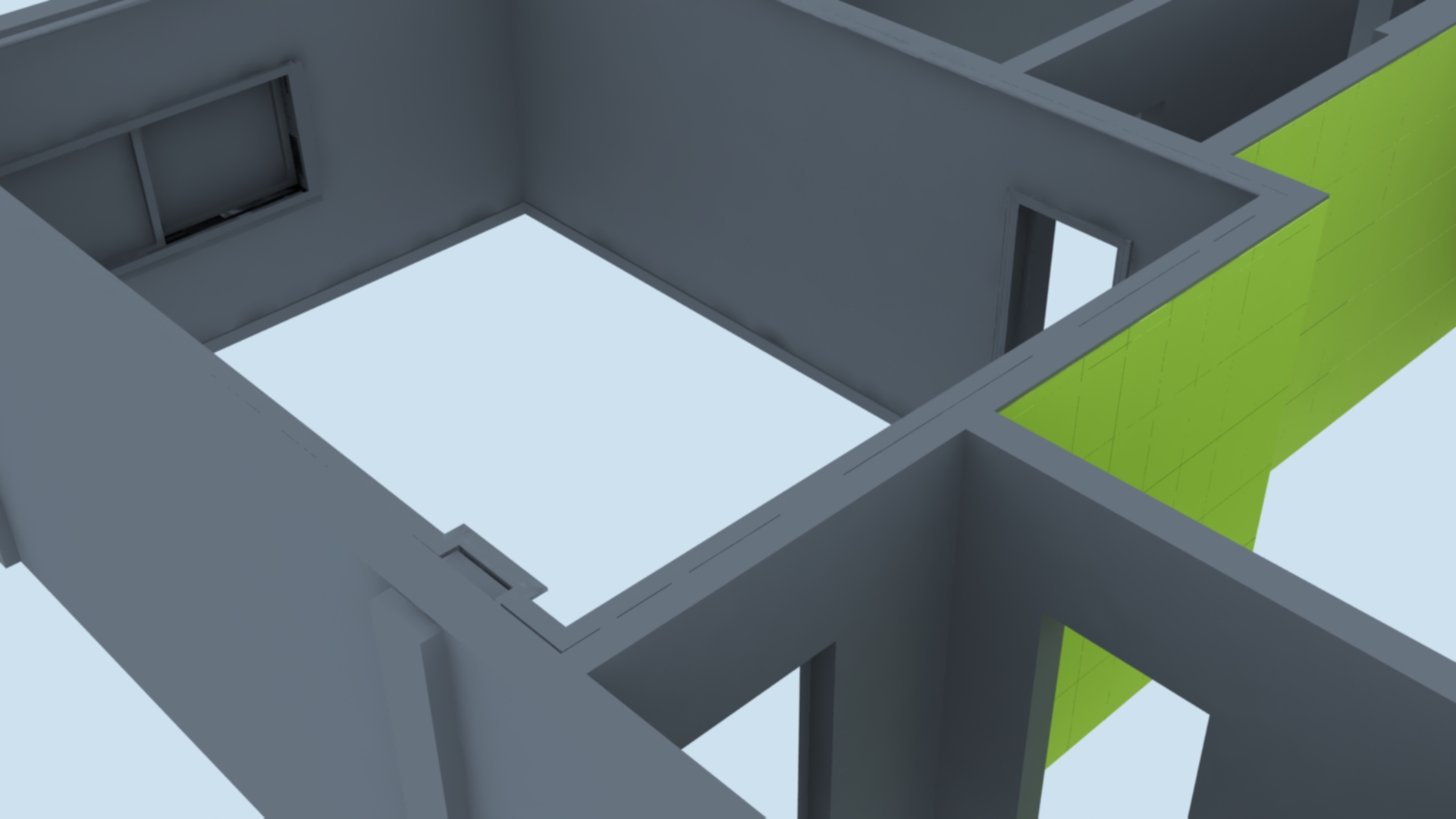

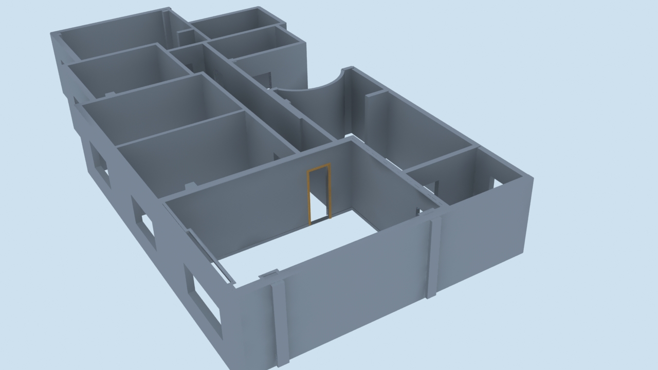

    Hola otra vez, bueno como me aconsejasteis, he vuelto a empezar a realizar el modelado de las paredes. He creado un plano asignándole como textura el plano del que he partido y con Splines he ido creando la estructura de las paredes, sin embargo, no he realizado los huecos de las ventanas como me indicaba Dlgmax. Simplemente lo he realizado con booleanas, os dejo unos renders para que me deis vuestra opinión, un saludo. .

    Hola, se ve bastante bien, pero de todas formas, voy a hacerte unos comentarios sobre el modelado. Puedes utilizar la técnica que mejor te sirva, todas son buenas si consigues el fin deseado, pero procura utilizar lo menos posible la booleanas, ya que estropean la malla.
    Ahora lo tienes bien, pero veras que la malla no está perfecta, un grave problema si pretendes hacer modificaciones sobre el modelo, que ha buen seguro las haras.
    Aunque lo conviertas a poly te generara problemas de texturización.
    Mira te ha costado lo mismo, o más, hacerlo por booleanas que mediante la técnica que te sugiere digmax, pero ahora tienes una malla dañada y de la otra forma no.
    Imagínate que quieres hacer un plano en 3d para ver todas las estancias, deberás bajar o cortar algunos tabiques y tal como lo tienes ahora te será imposible, con lo que vas a tener que volver a dibujar toda la planta.
    Si el proyecto está cerrado está bien hacerlo todo en un solo objeto, pero como no suele ser así, no es la opción más adecuada, máxime cuando es un proyecto personal en el que seguro que tú novia, amigo, madre o abuelo te dirán, y porque no mueves este tabique, y claro tal y como lo has hecho tendrás que volver a dibujar.
    En síntesis te diría que siempre plantes que tú proyecto variara, y este software te da muchas opciones, y que para ello las booleanas siempre son la peor opción. Un saludo.
    Posdata. Cuando solicites ayuda de modelado publica siempre la malla, es como mejor podrá ayudarte la gente.

    Buenas, lo que te comente de las Splines no es en todo el modelado si no en el modelado de los muros. Por ejemplo, creas una línea que haces el exterior y luego otra para el interior. Entonces cuando empiezas a crear la segunda línea o le dices en la persiana creatre que no es una nueva forma y se unirá a la línea anterior o si generas una nueva forma tendrás que darle al botón de atach en lapersiana modificación de Spline.
    Como bien te comentan las booleanas no es que no se puedan usar, si no que a veces y son las más, no dan el resultado deseado y sobre todo crean caras que no deberían de existir.
    De ahí que el modo más sencillo es el que te comente ya que, con crear dos líneas horizontales tendrás todas las partes superiores e inferiores de los cortes de puertas y ventanas.
    Solo teniendo que crear ñas aristas para los laterales de una manera sencilla y después por polígono crear bridge entre ambos y ya está. Saludos.
    Posdata: sobre tutoriales aquí tienes muchos y si no en sangoogle encontraras cientos de ellos.

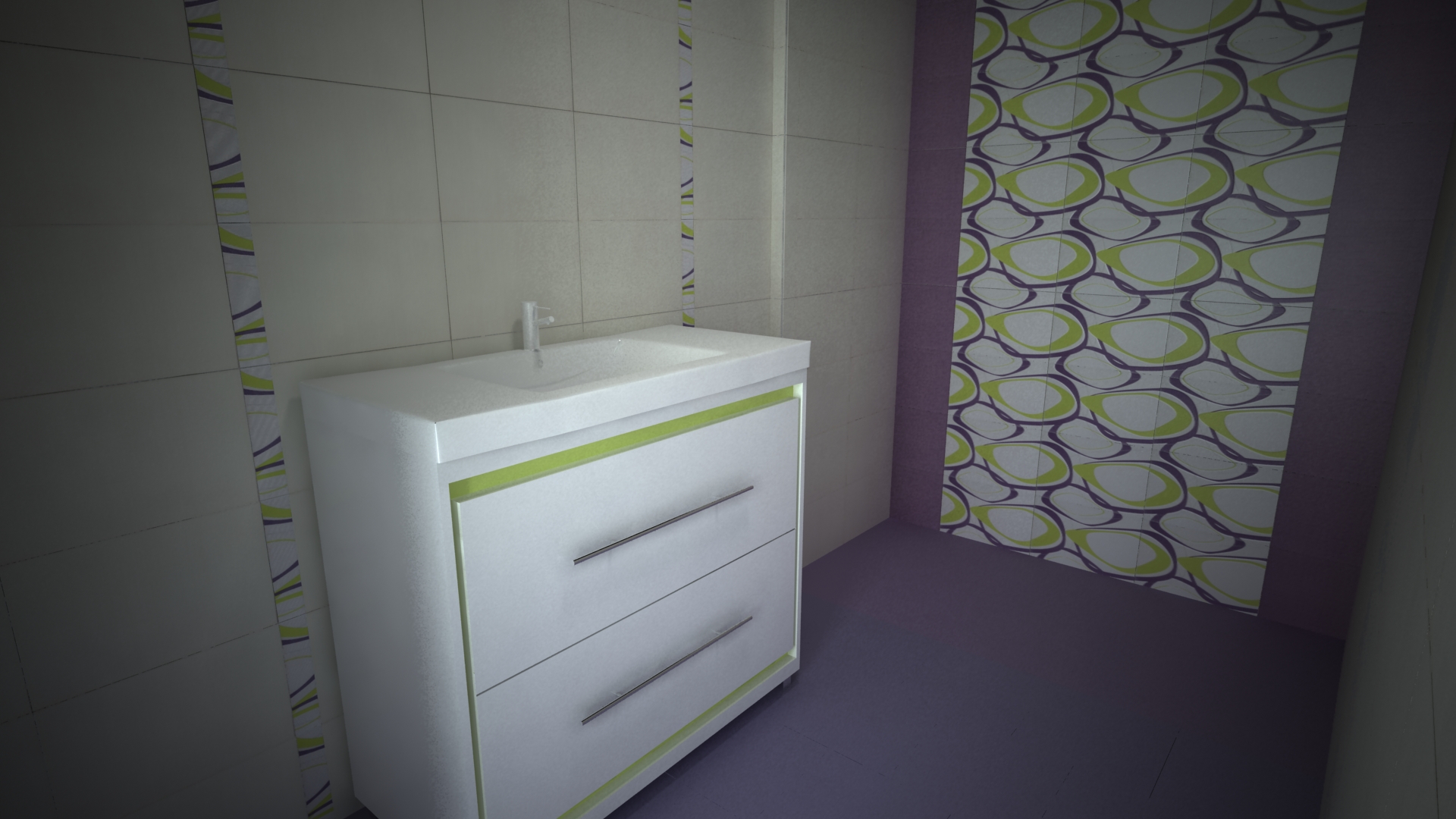

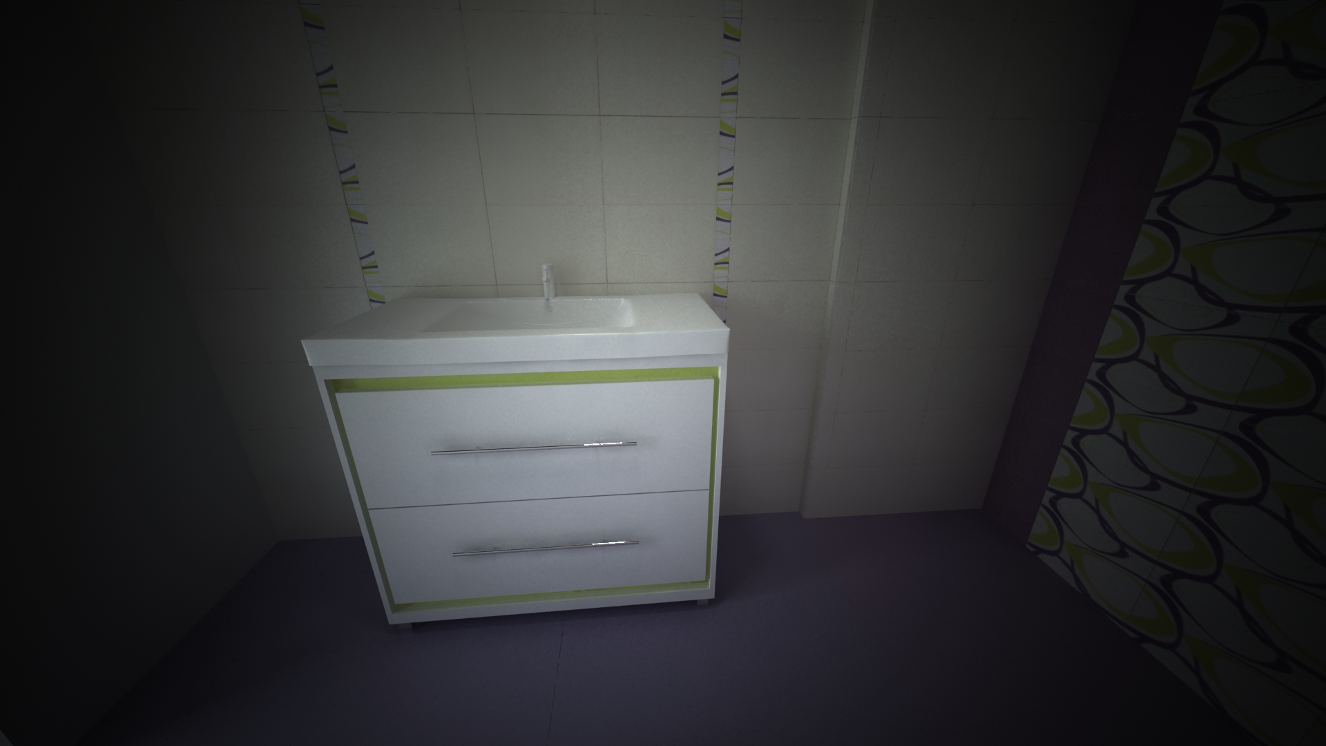

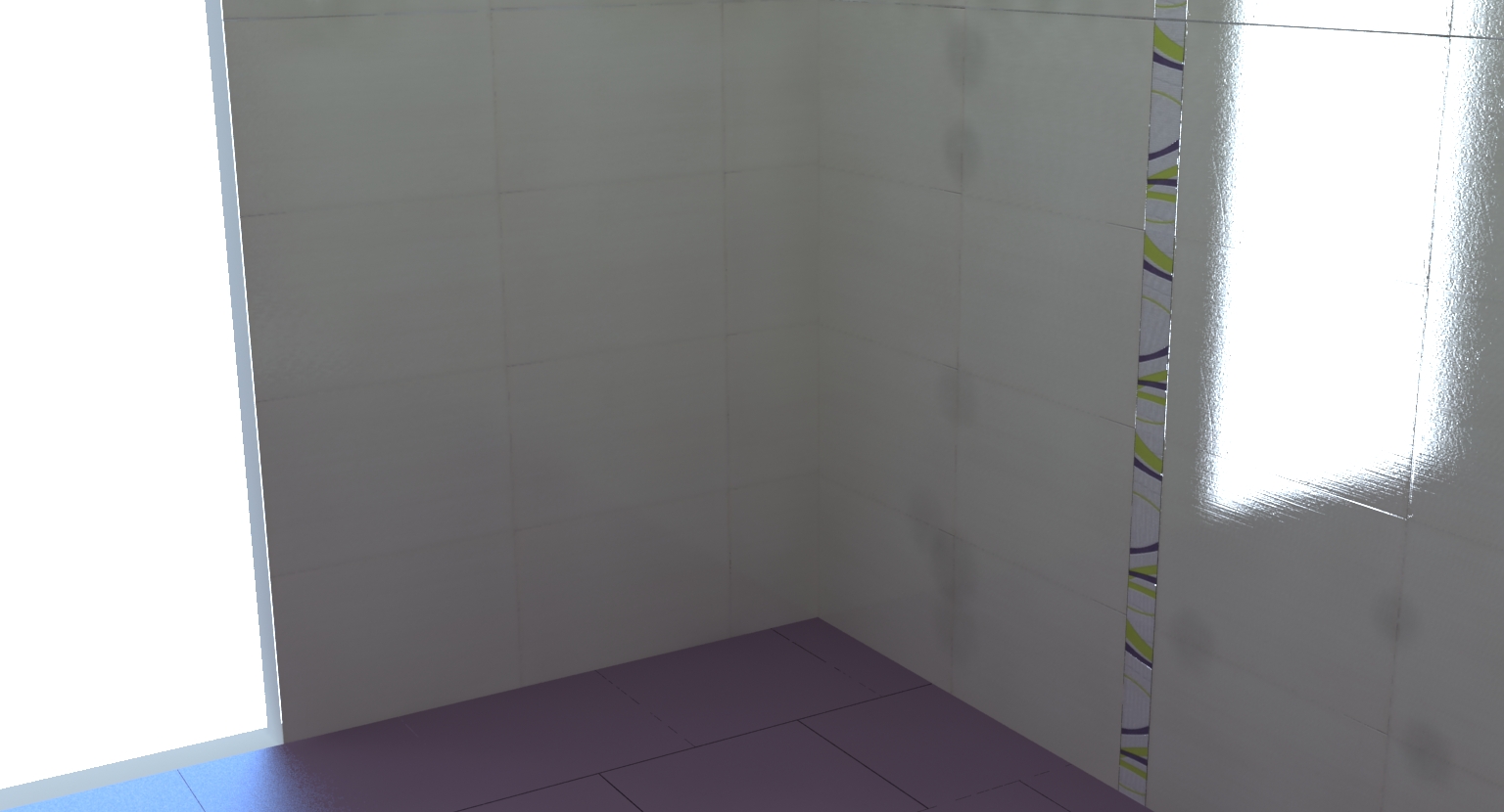

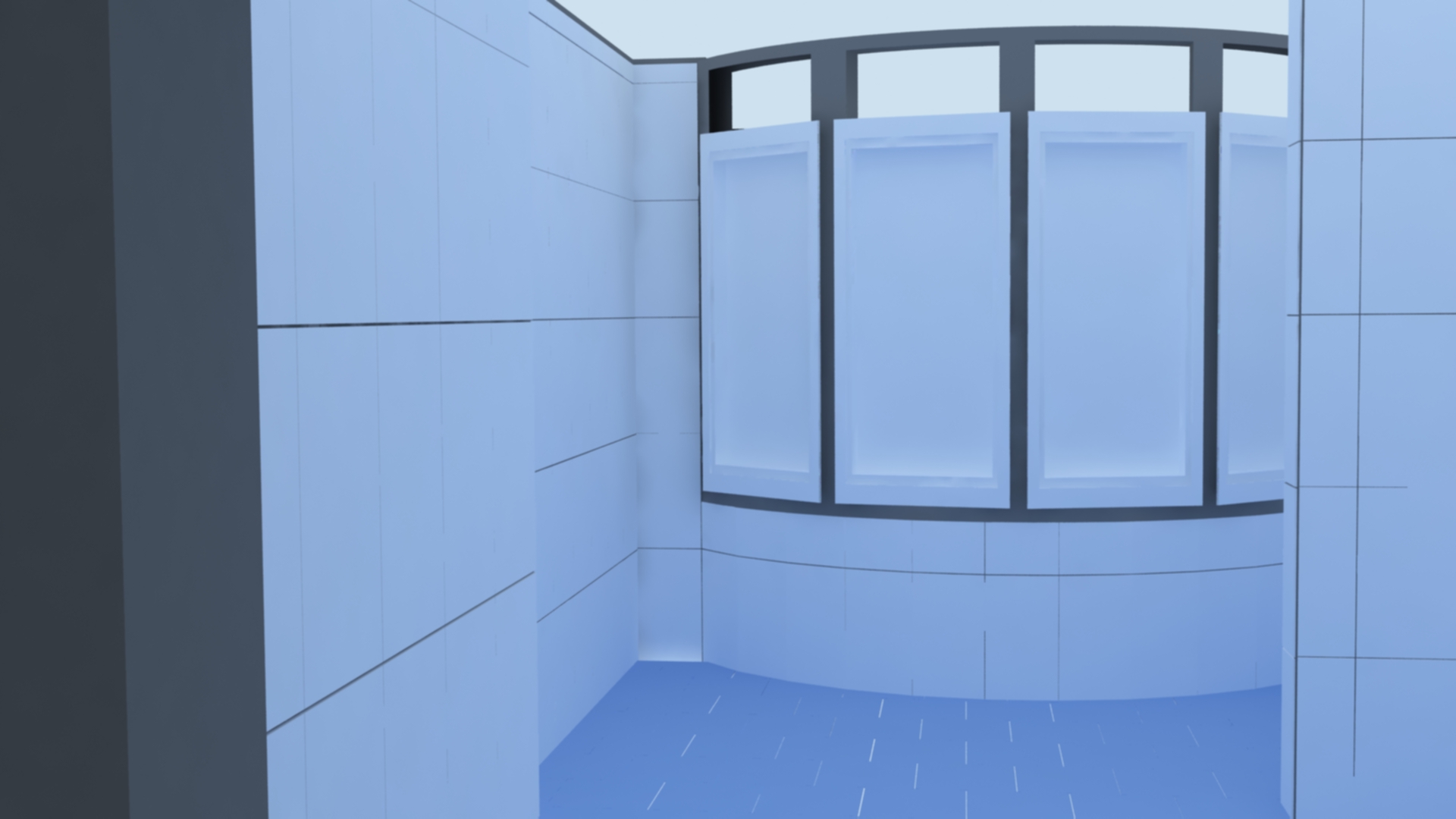

    Hola chicos, necesito vuestra ayuda. He realizado unos renders de un cuarto de baño y miran como salen. Como veis, entre cada una de las baldosas colocadas, aparecen unas sombras, sabéis a qué es debido? Como lo puedo solucionar? El motor de render es el Vray.
    Bueno, espero noticias suyas, un saludo.

    Es que nadie sabe a qué se debe? Por favor respondan.

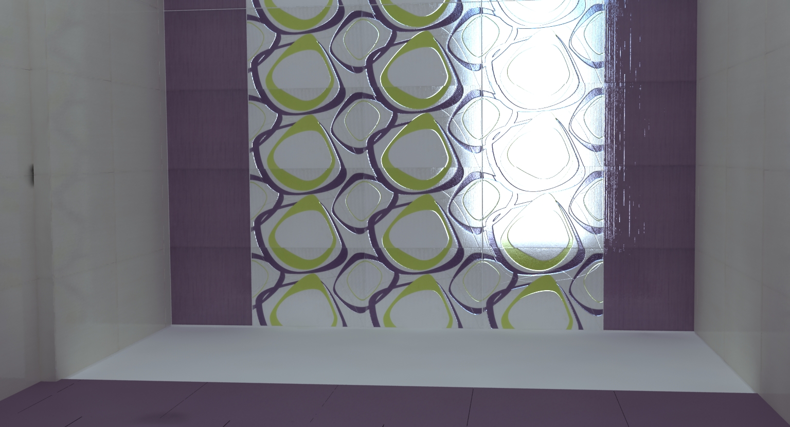

    Bueno, viendo que nadie me respondió, me vi en la obligación de volver a empezar y me alegra porque cada día estoy aprendiendo más cosas (con eso de obligarte a hacerlo por ti mismo se te quedan mejor las cosas y aprendes de más). En fin, he vuelto a crear el cuarto de baño y he sacado un par de renders, espero sus críticas para mejorarlo y que parezca más real. Un saludo.
