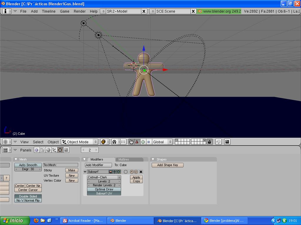

    Gracias Caronte, ahora por lo menos lo veo, igual lo raro es que se ve como si se hubiese enterrado dentro de la grilla. Antes estaba paralelo a ésta. La usé para medir. Sólo en la vista lateral me sale la grilla de fondo, en las otras no.
    Bueno igual no se hagan mucho problema, sólo me quedó la duda, puse cargar un archivo anterior, bueno de paso vuelvo a repasar cómo agregar las texturas.
