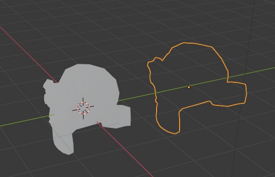

    Buenas noches. Soy nuevo en Blender y hay una cosa que me tiene desesperado. Cuando inserto una malla, la misma me sale blanco trasparente, pero no sólido. Cuando digo de moverla con la G, se mueve la estructura pero la figura permanece donde estaba.
    Por ejemplo, si creo al mono, me aparece en blanco sin ojos y sin nariz, totalmente liso. Para que me aparezca sólido, debo pulsar en propiedades de datos del objeto (el triángulo invertido con los círculos en los vértices), pulsar fuera del objeto y entonces sí me aparece sólido y puedo moverlo. Otra opción que he encontrado es, dentro de preferencias, en objeto marcar la casilla de "Ingresar a modo de edición". pero luego debo volver a modo objeto.
    Si, por ejemplo, creo dos cubos cuando creo el segundo el primero desaparece de la vista aunque sigue estando en la escena. ¿Alguien puede decirme que está pasando? Hasta he vuelto los valores predeterminados del programa por si hubiese tocado algo que no debía, pero nada. Un saludo.

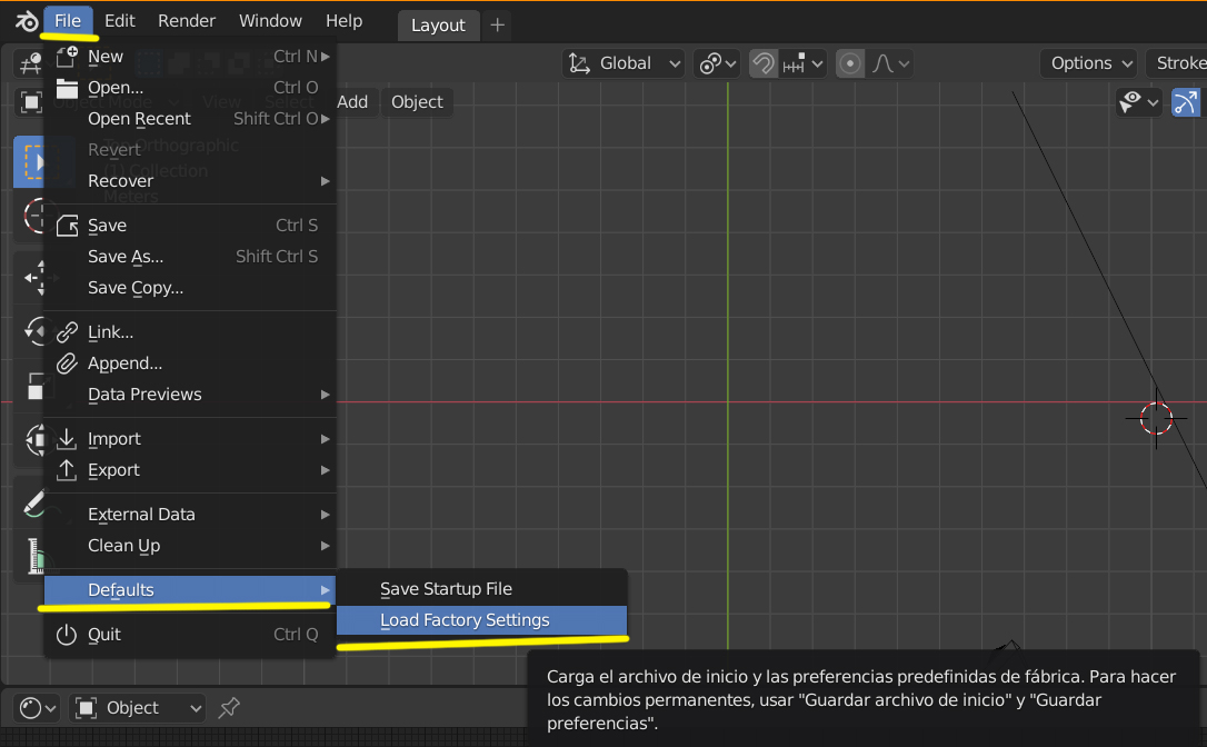

    Primero, si fuera un problema de que has modificado algo en Blender y quieres volver a su configuración original, presiona File > Defaults > Load Factory Settings.

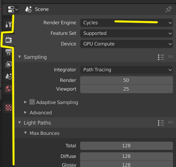

    Luego toca cambiar la forma en que quieres que se abra Blender. Por ejemplo, si quieres que abra siempre con CYCLES pues cambias ese valor en Render Engine.

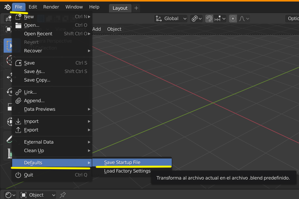

    Una vez hechos estos cambios debes de guardar esta nueva configuración, que será la que salga al iniciar Blender, desde File > Defaults > Save Startup File
Nombre: salvar.jpg
Visitas: 665
Tamaño: 229.8 KB
    Y ya, cada vez que inicies Blender, te saldrá con esas opciones activadas.

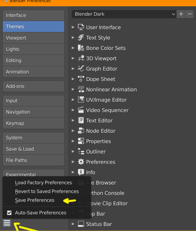

    Recuerda que si instalas addons o modificas algo de las Preferencias debes de salvarlas en la ventana de Preferencias o si lo tienes automático, no hace falta salvar nada.

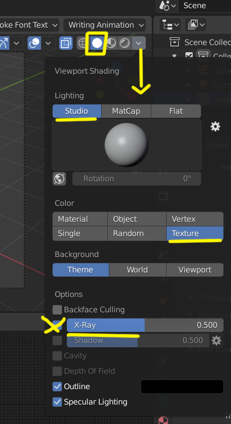

    De todas formas, por lo que explicas debe ser la opción de X-Ray, que se activa con la combinación de teclas Alt+Z, que a lo mejor has presionado sin darte cuenta.

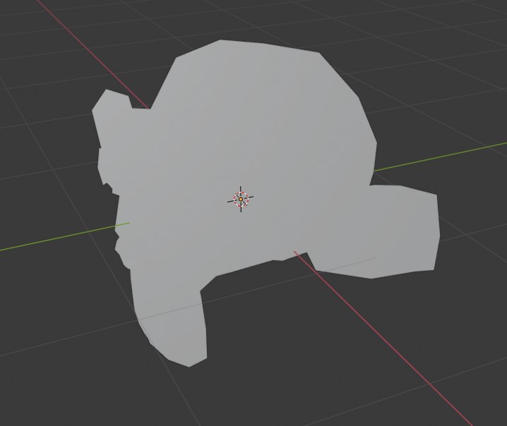

    Así está cuando lo inserto. Cuando pincho en

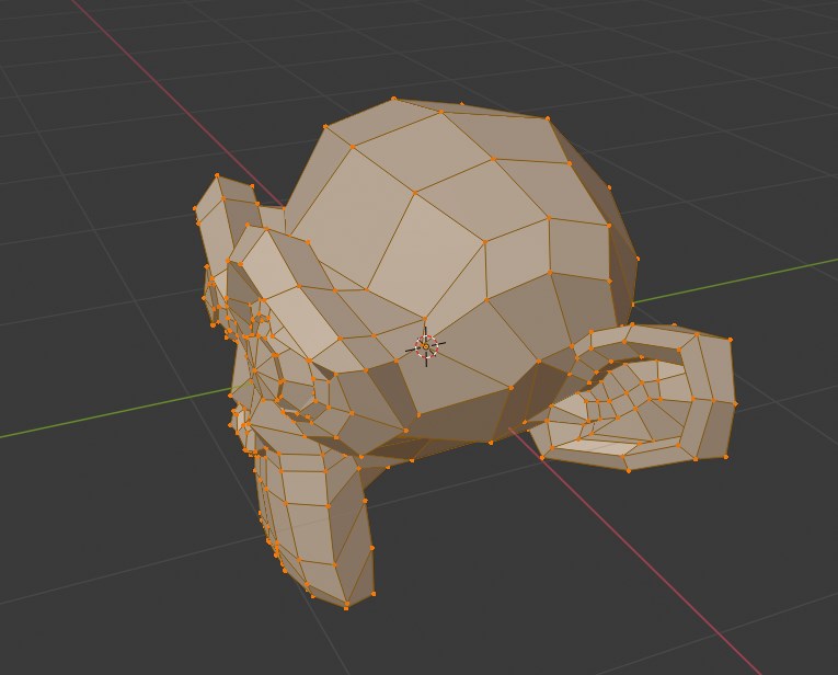

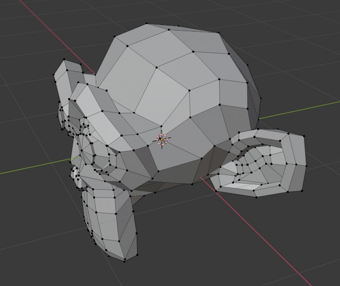

    se va a Edit Mode y aparece así
Nombre: Captura 3.jpg
Visitas: 58
Tamaño: 50.6 KB

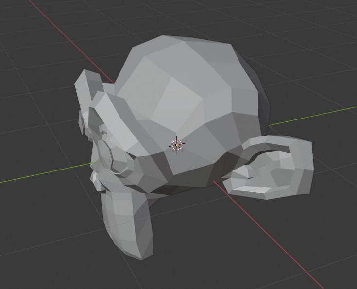

    Pincho fuera de la figura y cambia a esto
Nombre: Captura 4.jpg
Visitas: 59
Tamaño: 42.7 KB
    Y ya paso a Object Mode y aparece como debería aparecer desde un principio:

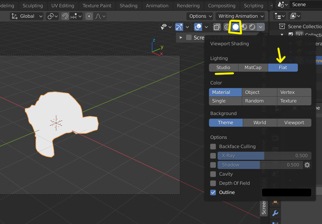

    Si te sale el objeto sin sombras, es que tienes el FLAT activado y eso debería estar en Studio.
Nombre: flat.jpg
Visitas: 574
Tamaño: 276.3 KB
    O pudiera ser que es un problema de gráfica, y entonces según que gráfica tengas sería actualizarla para ver si se soluciona.
    Es muy raro que te cambie solo, ¿seguro que has hecho todo lo que te he dicho de poner la configuración por defecto?

    Otra cosa que no entiendo y que referí en el primer mensaje pero no puse imagen, es esto, inserto la cabeza y cuando digo de moverla con G, sólo me mueve la silueta, pero si la borro me borra también lo blanco. Es de Expediente X.
Nombre: Captura 6.jpg
Visitas: 568
Tamaño: 22.5 KB
