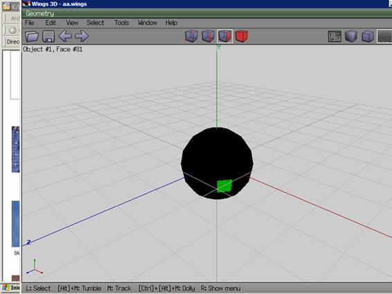

    Hola Shazam, trataré de subir una fotografía. Espero que se vea, cualquier objeto que cree se ve negro, si paso el mouse por encima se encienden los lados con color rojo o verde.
    ¿Qué será?

    Con la captura no puedo adivinar demasiado, por eso te pedía el archivo para abrirlo aquí, por si se trata de algún fallo de tu tarjeta o los drivers de la misma.
    Puedes comprimir el, Wings en un (*.zip), (*.rar) o.7zip.

    Ah gracias por la bienvenida, bueno te cuento que encontré lo que pasaba, en el menú wiew tenía desblokeada la opción scene lights, así que, adivinando encontré la solución, te cuento para que no quede en el aire el tema, mucha sgracias por tu ayuda. Chao.
