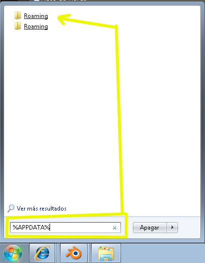

    Y si por si a alguien le pasa lo mismo que me pasó a mí, que no podía acceder a application data porque el sistema lo tenía protegido. Es Windows 7 y en un portátil Toshiba.
    Hay una forma muy rápida de acceder a el, que es escribir %appdata% en el recuadro de búsqueda, y sale la carpeta Roaming.
