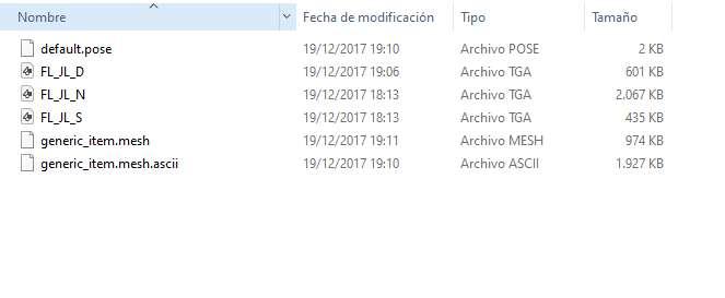

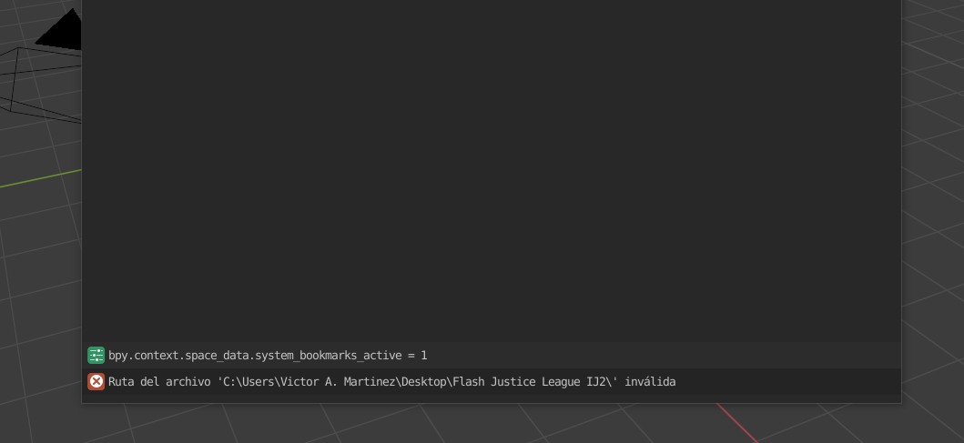

    Sí, ya lo había hecho, pero el problema es que el archivo no es .blend, cuanto lo extraigo tiene unos archivos .tga y otros archivos más.
    Ahí te mando imágenes de los archivos y el error.

    Los archivos MESH no los abre Blender directamente, no sé si hay algún addon.
    De todas formas lo que puedes hacer es convertir el archivo MESH a OBJ por ejemplo, que es uno de los estándares.
    https://miconv.com/es/pasar-de-mesh-a-obj/
    Luego lo importas a Blender.
    Los TGA son archivos de imagen con canal Alpha, lo que quiere decir que es una imagen que puede llevar transparencias.
    El archivo pose, podría ser una animación de Blender, pero me extraña que tenga una pose y no tenga una Armature. (muy raro).

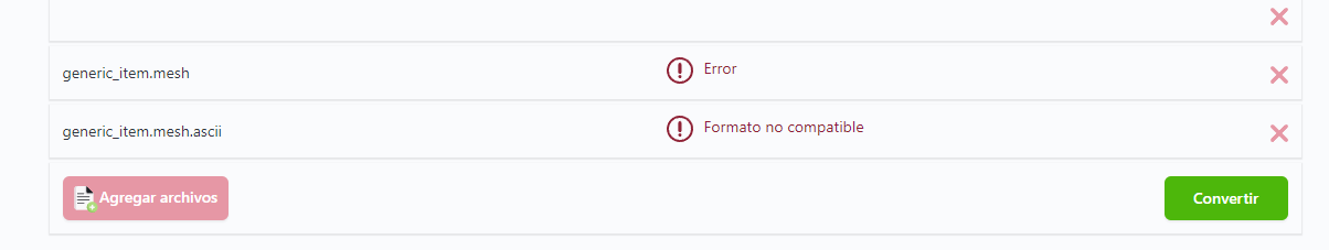

    He intentado convertir el archivo pero uno me da error, y el otro dice que el formato no es compatible.
Nombre: sdvfsdgfsdgfsfd.PNG
Visitas: 73
Tamaño: 9.6 KB

    Lo que te ha comentado Solimán es para los archivos de formato MESH, no para los ascii, el segundo no lo puedes convertir.
    En cuanto al primero, el MESH, ¿No te da ningún error concreto? Si te lo da, sería bueno que lo publicaras aquí, para que puedan ayudarte mejor.
    Un saludo.

    No, solo me dice error y ya está.
