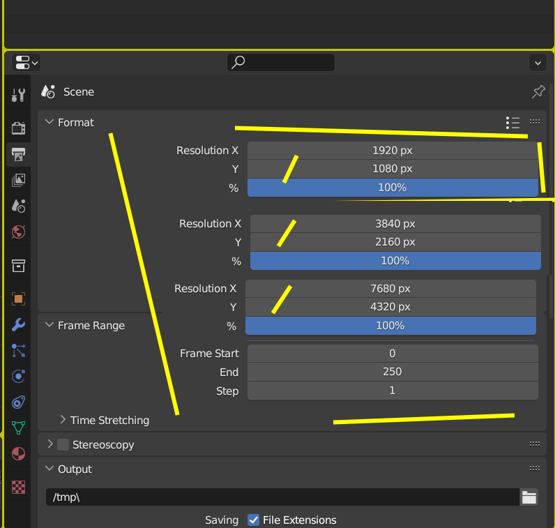

    Hay que tener en cuenta dos factores, el primero es el tamaño del render. Si quieres calidad debes subir la RESOLUCIÓN
    Por ejemplo el HD normal, el 2K y el 4K
Nombre: Resolucion.png
Visitas: 223
Tamaño: 76.7 KB
    Y otra es que al comprimir los vídeos en cualquier formato, también pierden calidad.
    Hay la opción del AVI RAW pero los vídeos suelen salir enormes en megas.
