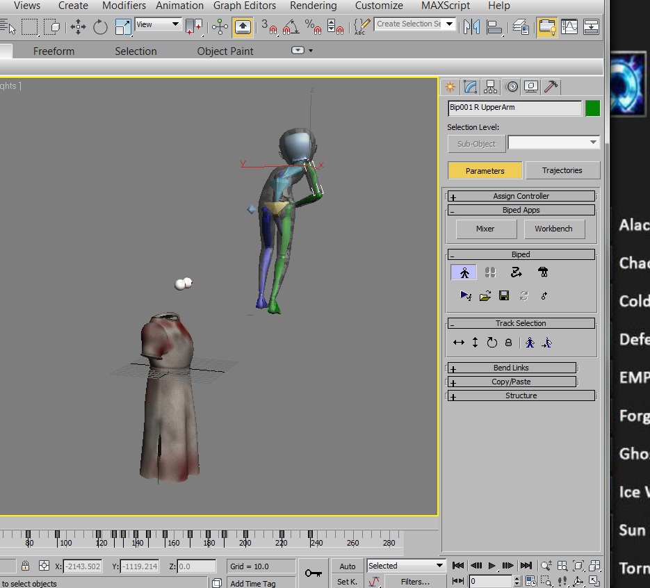

    Hola a todos, tengo un problema con un Biped que hice hace poco. Tengo un personaje sin ropa con la animación terminada, la ropa y los ojos no les he modificado ni enlazando nada, el problema es que, al entrar al modo figura la animación no vuelve a su estado inicial, es decir muestra una postura de la animación. Es esto normal? Acaso no tiene que regresar a esa posición erguida con los brazos y piernas rectos? No sé si es necesario volver a esa posición, pero quiero intentar agregarle al vestido un skin y asignarle el mismo juego de huesos del personaje. Es posible esto?
    Estuve probando con move all mode pero no me soluciona nada. La pregunta en concreto es cómo le agrego el vestido y los ojos a la niña después de todo esto?
    Les dejo figuras para su colección. Chas gracias.

    Están difícil la he puesto? Mm ayer mientras dormía estuve pensando con guardar mi animación en un (*.bip), borrarla e importar una nueva con una postura ahí sería más fácil aprovechar a atacharle el vestido y los ojales y pum, meterle el skin, será cierto esto? O no será cierto esto.

    Esto problema puede ser porque no haz apagado el modo figura en ningún momento. Siempre que ya tienes bien acomodado tu Biped es necesario desactivar el modo figura. Otra opción no se me ocurre.
