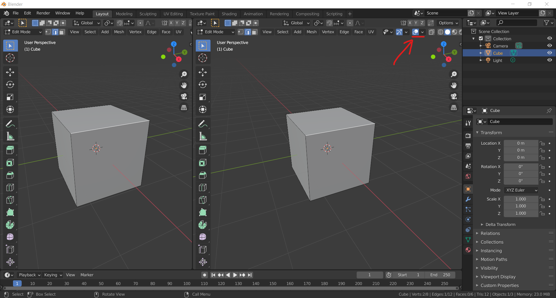

    Puedes cambiar las overlays.
Nombre: 1.png
Visitas: 150
Tamaño: 386.6 KB

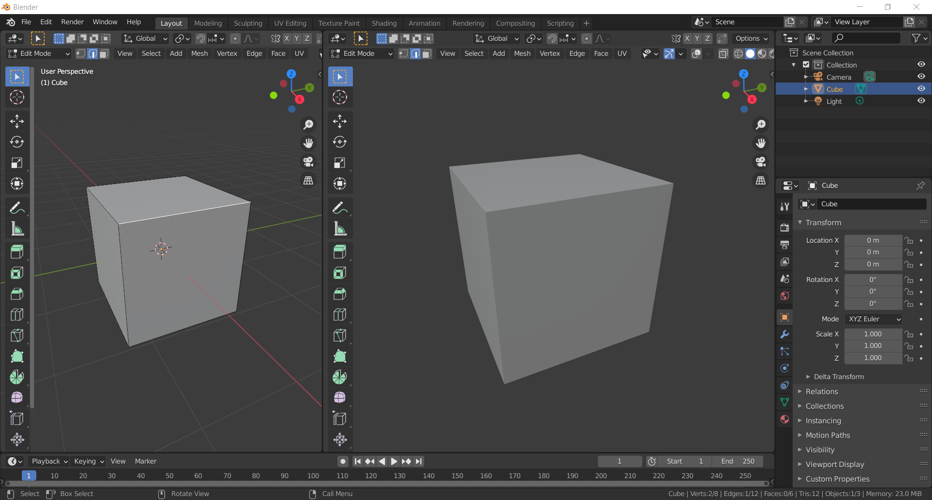

    Puedes pulsar en el icono iluminado en azul para desactivarlas (el icono queda apagado).
Nombre: 2.png
Visitas: 107
Tamaño: 295.2 KB
    O si pulsas la flechita te da más opciones, imagino que alguna de ellas es para desactivar los vértices/edges/faces, un saludo.
