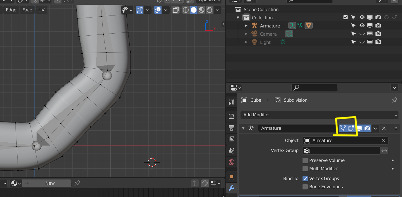

    Hola. Trabajo con Blender 2.91. He visto un tutorial, de Blender 2.79, en el que se mueve la malla con el armature y al pasarla a Edit Mode mantiene la posición.
    Cuando yo muevo la malla con los huesos y la paso a Edit Mode me queda en la posición original de la malla.
    ¿Cómo lo hago para que la malla en Edit Mode mantenga la deformación de la armature?
    Gracias.

    Cita Iniciado por rgisbert Ver mensaje
    Gracias.
Nombre: armature.jpg
Visitas: 635
Tamaño: 220.3 KB
  3. Gracias 3dpoder Agradece este post

    Vale! Perfecto, muchas gracias.
