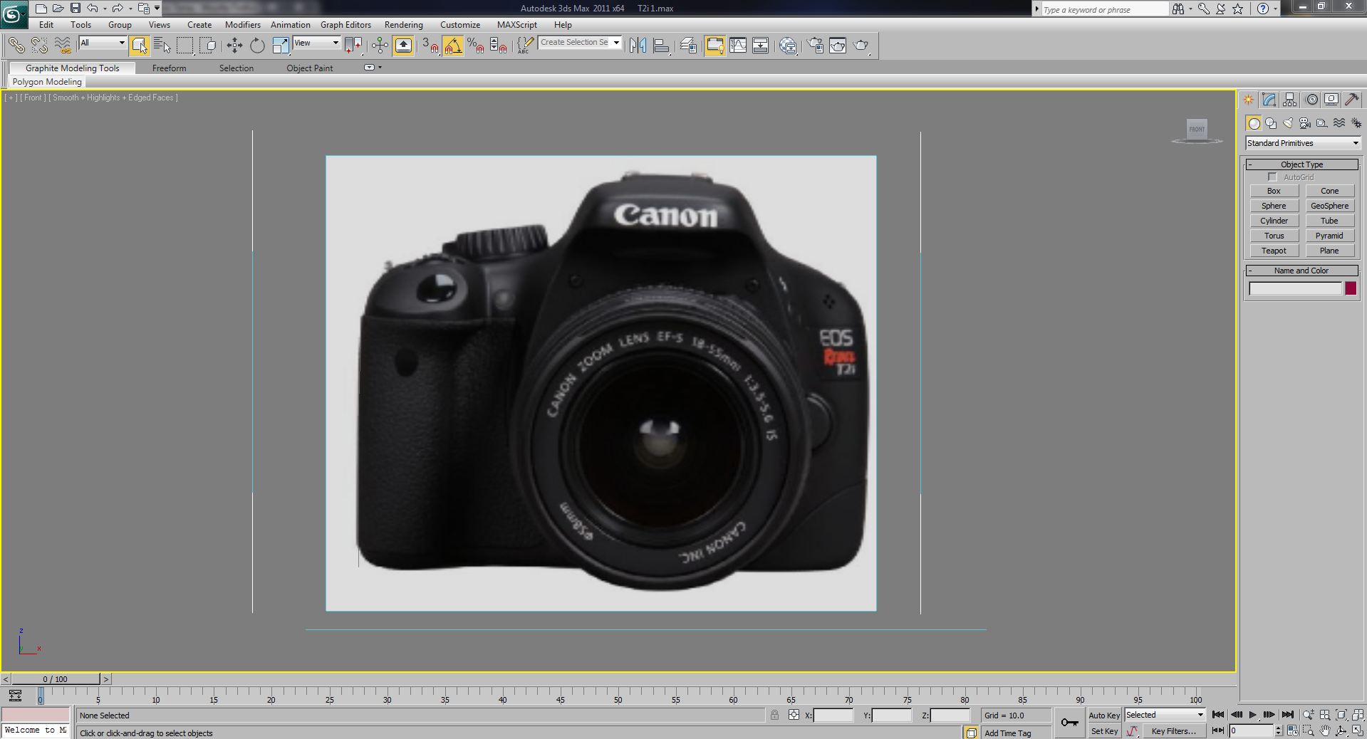

    Buenas, les escribo para ver si me podrían ayudar con un problema [3dsMax 2011 64bits]. Lo que pasa es que cuando pongo una imagen en un plano para modelar un objeto, la imagen se ve pixelada.
Nombre: capturanb.jpg
Visitas: 262
Tamaño: 172.8 KB

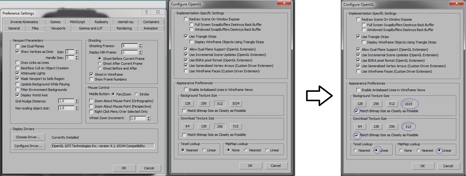

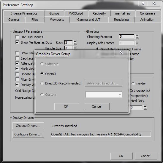

    Cuando hago los cambios correspondientes:
    Customize -> preference -> viewports -> choose driver -> onpengl.
    Reinicio 3dsMax 2011.
Nombre: captura6p.jpg
Visitas: 290
Tamaño: 61.2 KB
    Customize -> preference -> viewports -> configure driver.
    Hago los siguientes cambios.
Nombre: captura5ly.jpg
Visitas: 284
Tamaño: 296.6 KB

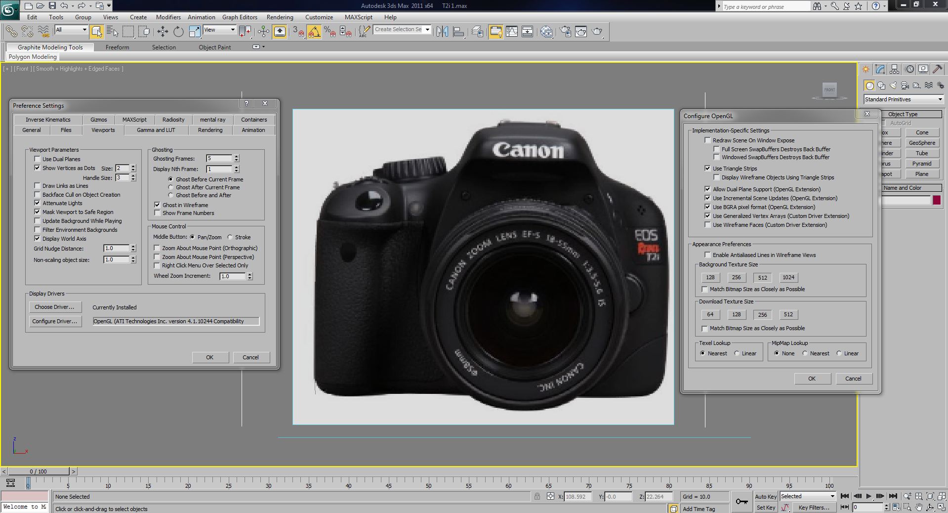

    Abro 3dsMax 2011 y queda esto:
Nombre: captura4l.jpg
Visitas: 285
Tamaño: 280.9 KB
    Los cambios realizados vuelven a estar como si no hubiera modificado nada (a excepción de los cambios hechos en choose driver) y la imagen, como pueden ver, sigue pixelada y es algo tedioso modelar así (no parece, pero al momento de acercar se pixelea horrible la imagen).
    Espero que me puedan ayudar, los controladores gráficos están actualizados, y este cambio lo hago desde 3dsMax 8 y nunca me ha fallado. O quizá hay otra manera, se acepta cualquier sugerencia.
