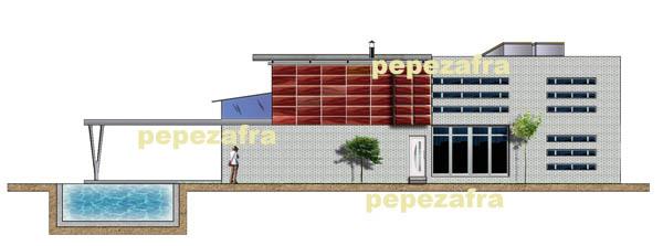

    ¿Cómo puedo saber a priori si un alzado que tengo que imprimir en un a2 me va a salir pixelado o va a tener buena resolución una vez se vea en el papel?
    Lo he montado a buena resolución 2000x800 píxeles y 100 ppp.
    _____________________________________.
    Un saludo.
Nombre: alzado.jpg
Visitas: 1340
Tamaño: 39.6 KB

    Para que una imagen no te salga pixelada en un plotter tiene que estar a un mínimo de 100 dpi. Bien, dpi es igual a píxeles por pulgada.
    Seguimos. A2 es igual a dos a3 o 4 a4, ahora mismo no sé exactamente la medida, pero serán unos 40 x 62 CMS. ¿puede será mañana te lo digo exactamente).
    En definitiva, recomendación.
    Abres una imagen en Adobe Photoshop del tamaño a2 a 100 dpi. (aunque sea un documento en blanco), te vas a tamaño de la imagen y miras.
    Y ya puedes ver los píxeles que necesitas para que no te salga pixelada en el plotter.
    También puedes exportarlo a pdf y ya te despreocupas porque será vectorial. Saludos.

    El a2 tiene un tamaño de 420 por 594mm (16.5x23.4)
    Si usas toda el área, 2000x800 píxeles equivale a 85ppp de distribución.
    Eso es bueno o malo dependiendo del papel que usas:
    • en papel fotográfico es suficiente imprimirla en calidad normal.
    • en papel normal envíala en alta calidad para obtener una mejora en definición, aunque de hecho, se humedecera.
    A mí me parece más que suficiente. Además, hay poca información gráfica además de áreas definidas (a diferencia de una fotografía) y eso ayuda mucho, vale que envíes un previo (una franja nada más) pues el mayor inconveniente viene con la calibración de color. Saludos.
