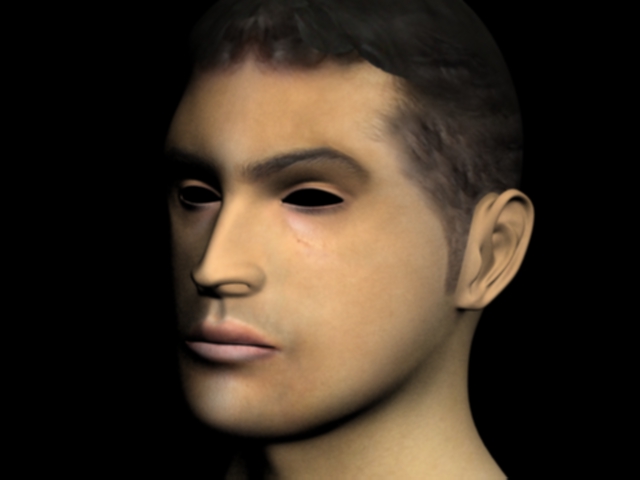

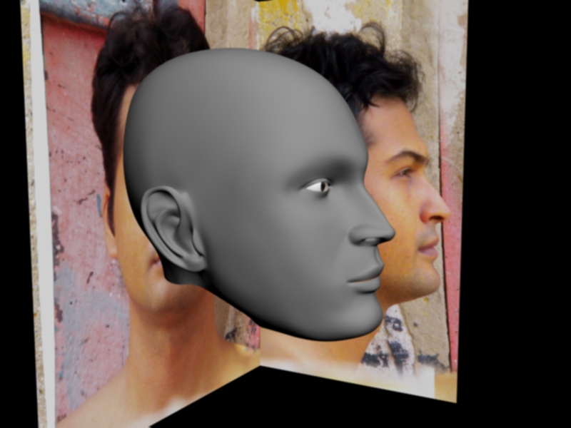

    Hola en esta ocacioin estoy tratando de hacer un rostro con su respectivas textura, quiero mejorar las texturas, ya que observo algunos errores y yo se con la ayuda de todos puede mejorar. Gracias.

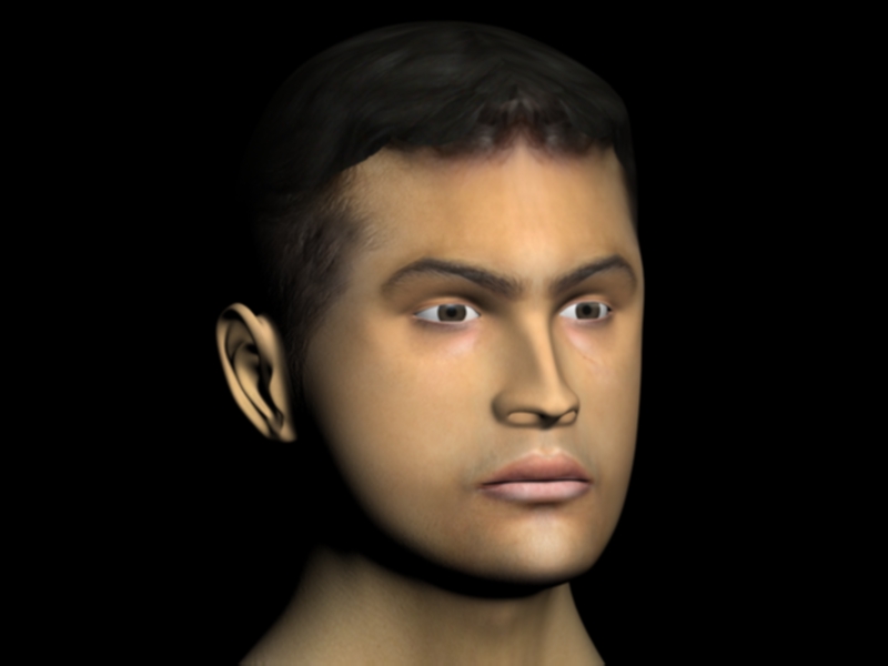

    Hola, aquí agregando los ojos, espero críticas. Gracias.

    Tienes que enseñarnos la cabeza sin la textura pues el mayor problema está en el modelado base. Si la base es buena puedes usar prácticamente una textura plana con ruido y se verá igualmente bien, una textura fotográfica puesta encima no va a solucionar los problemas del modelado, es el modelado el que te va a dar el sombreado correcto de las superficies.

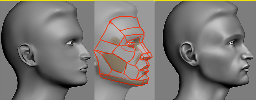

    Gracias por el comentario A78, aquí te enseño el modelado con la Maya para ver que puedes sugerir.

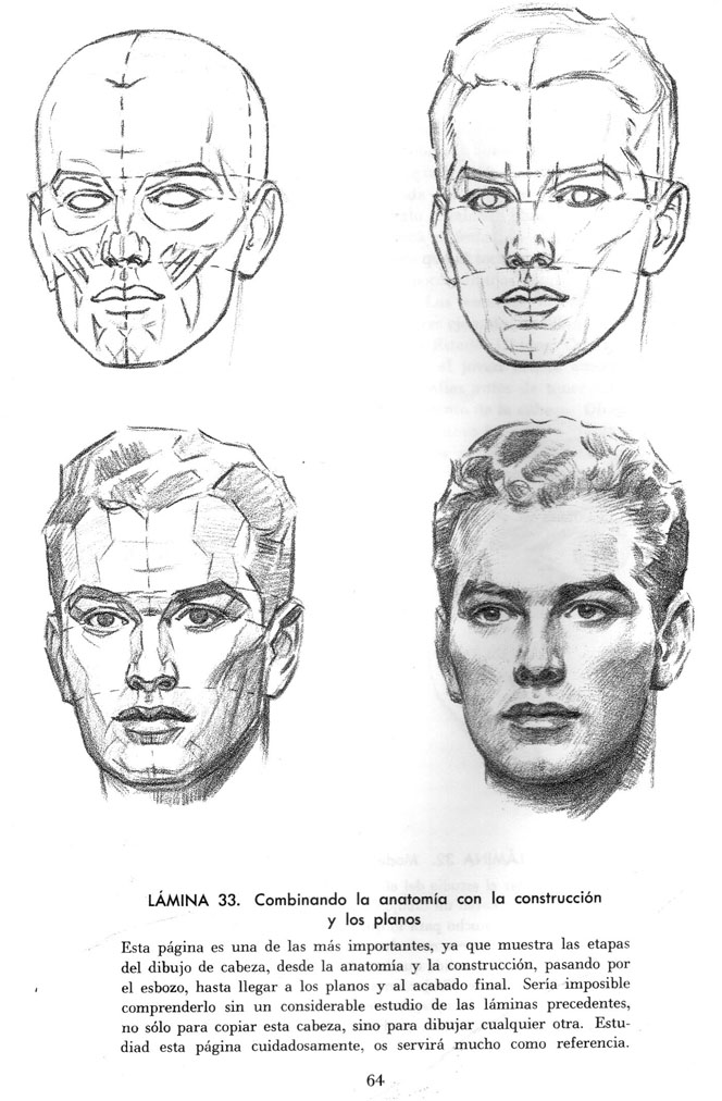

    Como bien lo sospechaba le hace falta muchísimo pulido a las formas, tienes una topología y proporciones aceptables, pero las superficies no describen la anatomía correctamente.
    Necesitas establecer los planos principales y luego empezar a refinar entre partes suaves y duras, músculos y huesos.
    Andrew lomis y su libro de cómo dibujar cabezas te puede orientar muy bien en como construir estas formas: clik enlace.
    Y cuando hablo de pulir y refinar no me refiero a detalles finos sino a una base solida que sea creíble en anatomía y funcionalidad como este ejemplo.

    At8 me gustaría que me hicieras un grannnndisimo favor y me señales las parte que ves donde tengo que retocar más, bueno si puedes, si no le toco a Teddy.
    Cuello, mejillas y el área de mandíbula carecen de estructura general, necesita pulido grueso.
    Nariz, boca, orejas y ojos necesitan pulido mediano.
    Sube las imágenes sin wireframe y veré si puedo hacer algo con Adobe Photoshop para indicarte partes donde el sombreado/sombras debería estar presente (ejemplo : labios superiores, nariz, etc).

    Bueno después de terminas otras cosas que tenía pendiente, decidí hacer del modelado de la cara siguiendo las recomendación, bueno la idea es que, sigan corriendo los errores que vean, aquí un par de prerenders, gracias.
