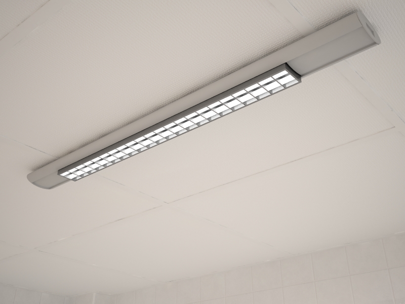

    Hola a todos, mi jefe me pidió que hiciera un 3d de una obra que hemos hecho, y en ello estoy. Los problemas empiezan pronto: es en un sótano y no tiene ventanas ni nada, así que, li primero que hice fue meterme con las luminarias y. ¿Qué son esas manchas de luz que aparecen por el falso techo?
    Espero su ayuda. Gracias y saludos.

    Buenas eduvingis creo que pueden ser la calidad de las sombras prueba aumentando las subdivisiones, de todas maneras, no vendría mal unas capturas de los settings de luces y render para ver bien a que se puede deber el problema. Saludos.

    Hola qué tal, eduvingis? Eso tiene toda la pinta de que le tienes que meter más caña a las GI. Sube un pantallazo de la config de los rebotes primarios y secundarios (GI, primary bounces y secondary bounces), para poder ayudarte. Tiene esto todas las papeletas de ser un fallo en el cálculo de la iluminación. Un saludo.

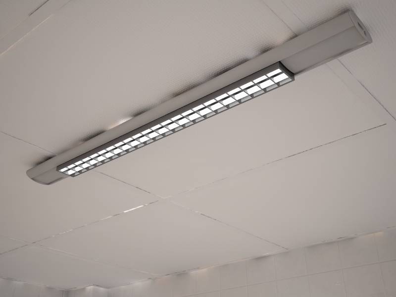

    Que tontería, tenéis razón los 2: tenía las sub de las luces a 8 yhabía bajado el Light Caché para las pruebas, pero no pensé que hiciera esas cosas tan raras.
    Ya que abrí el tema seguiré mostrando avances. Gracias y saludos.
