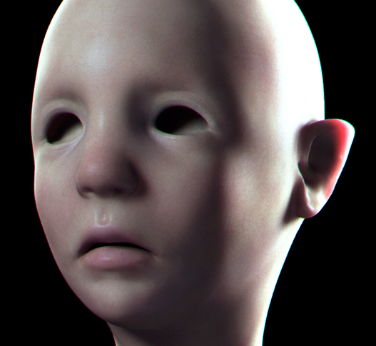

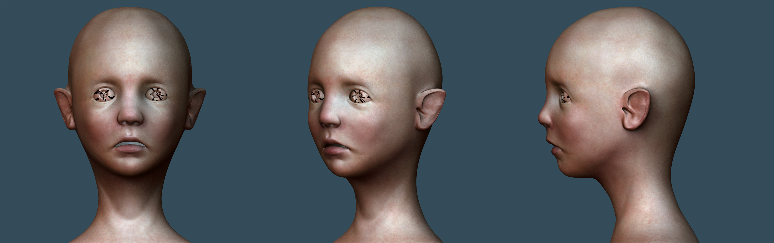

    Para este año me he propuesto aprender max, Autodesk Maya y si diese tiempo XSI. Empiezo con max, que ya lo conocía un poco. De momento empiezo con la cara de un niño, que es lo más simple que se me ha ocurrido.
    El modelado base está hecho en 3dsmax, las UVS en Blender (sí, no he sido capaz de hacerlas en max) y el Sculpt y las texturas en ZBrush (con un poco de Photoshop).
    (Ni el modelado ni el texturizado están terminados, el render es del ZBrush).
    Y van varias preguntas por si algún alma caritativa quiere respondérmelas:
    -Primera y más importante, dónde puedo encontrar una lista de shortcuts de las herramientas de modelado?
    -Segunda, el Unwrap del 3ds Max es un completo despropósito o soy yo que no le he pillado el truco?
    -Y última, hay alguna forma de previsualizar los mapas de desplazamiento desde el propio visor cuando renderizas en Mental Ray?

    Gracias José, precisamente ese fue el tutorial que estuve siguiendo. Por cierto, lo del desplazamiento ya está solucionado, lo estoy aplicando como modificador. Aunque me está costando horrores configurarlo, hay un par de zonas que se me deforman no sé muy bien por qué.

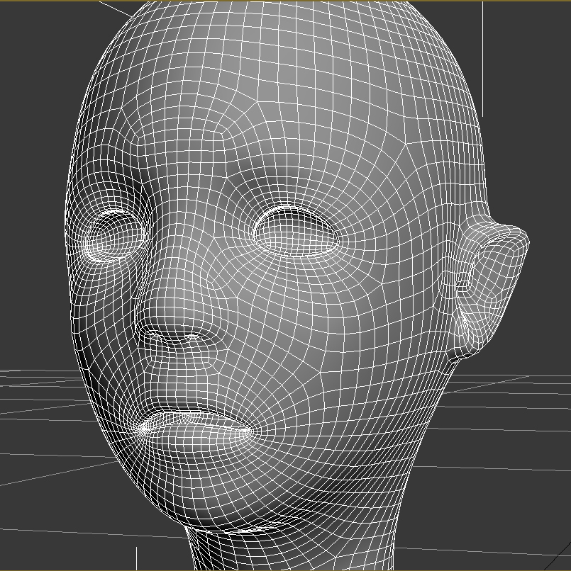

    Ya que estoy, dejo el wire:
    Tiene una subdivisión aplicada, para que se vean mejor los loops y eso.

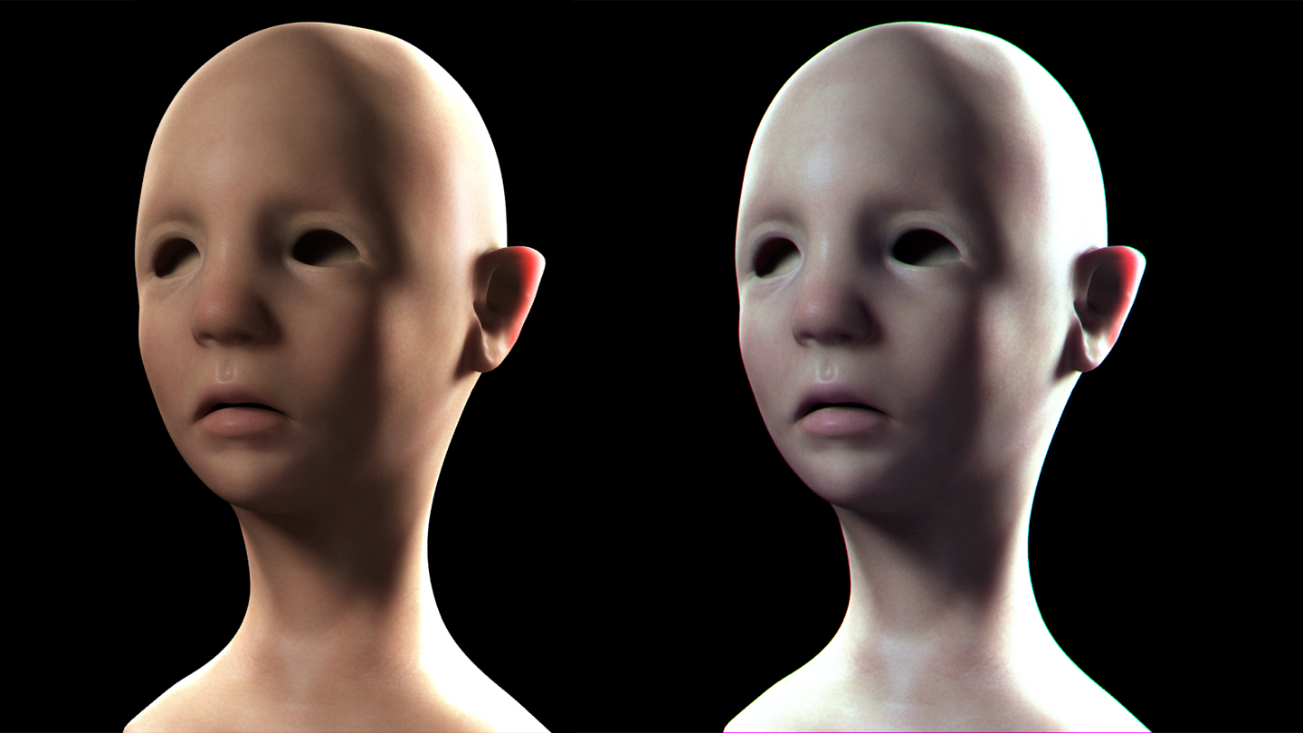

    Bueno, os dejo una prueba de cómo queda en Mental Ray:
    El de la derecha esta pasado por Photoshop, puede que demasiado.

    Según lo que dices, creo que con el Pelt en 3dsmax haces lo mismo que en Blender, mira la opción del Pelt en el Unwrap, y creas las líneas donde va el corte y luego el lo desdobla (por así decirlo) toca saber dónde hacer los cortes.
    En cuanto al render, me gusta más el izquierdo tiene más vida, creo que deberías retocar el modelo en los ojos y la nariz darle más definición. Saludos.
