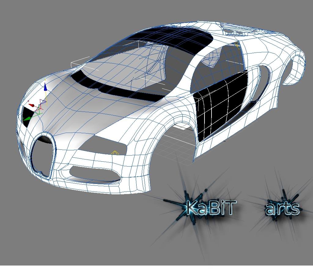

    Saludos. En esta oportunidad les mostrare uno de los carros más caros del mundo y también uno de los más veloces. Está hecho en 3dsmax, tengo unos errores o problemas con el motor de render Vray, me falta detalles en el modelo, pero, de todos modos aquí se los muestro para que me aconsejen que debo hacer para que se vea mejor.
    Comentarios serán bien recibidos.
    También les daría muchas gracias si me pasaran un enlace de cómo texturizar con Vray.
    Soy nuevo usando 3dsMax y Vray.

    No puedo apreciar los detalles debido al material que has colocado. Saludos.

    Hola Kender, me parece que estas usando un material con bastante reflexión y eso está haciendo, reflejando su entorno blanco. Te aconsejo que lo renderices en Scanline, es más rápido si estas en la etapa de modelado, ya después podrás romperte la cabeza con los materiales. Saludos.

    Prueba poniéndole un material totalmente mate. El estándar del editor ya serviría.

    Además, no es bugatty veyron?

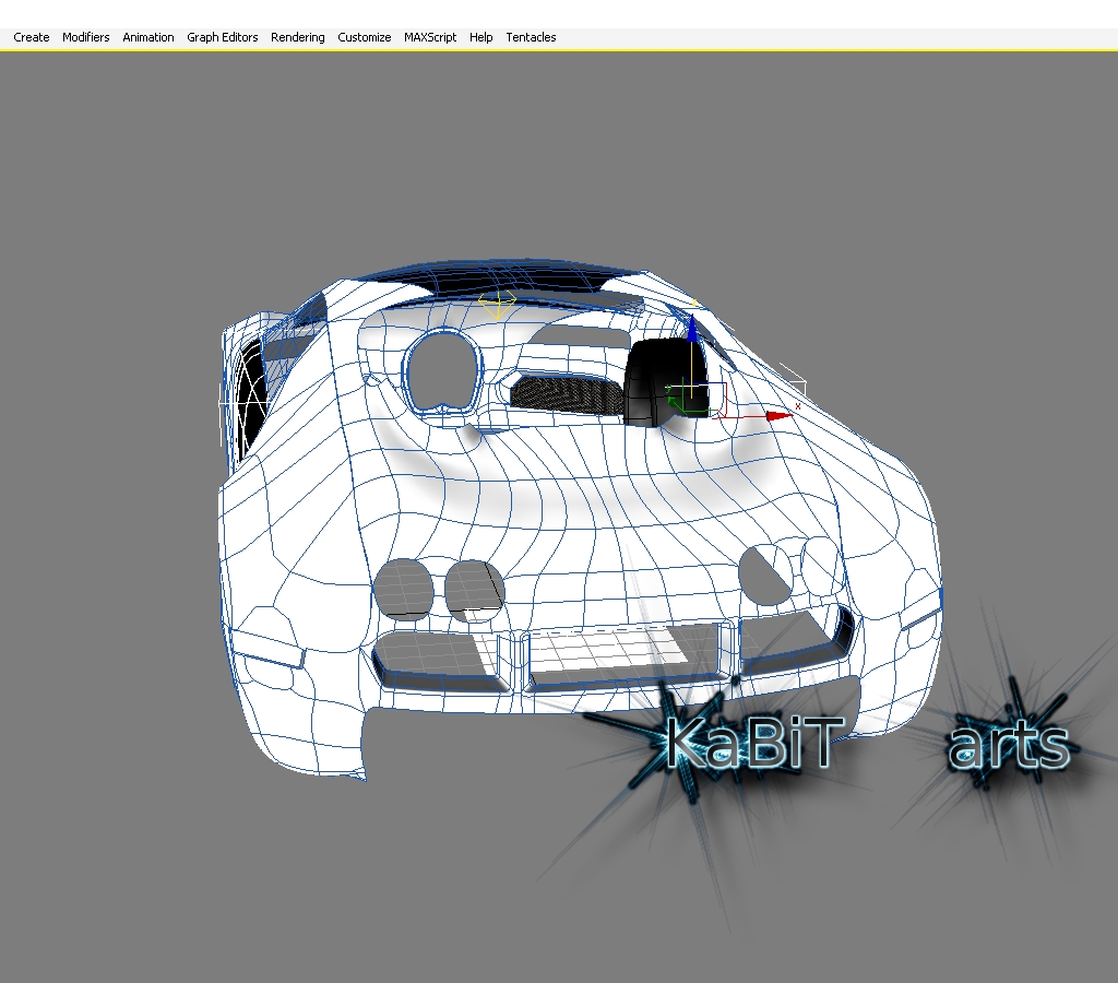

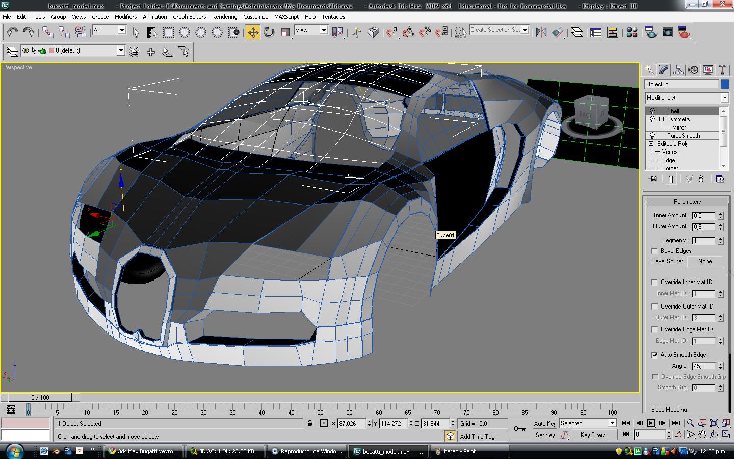

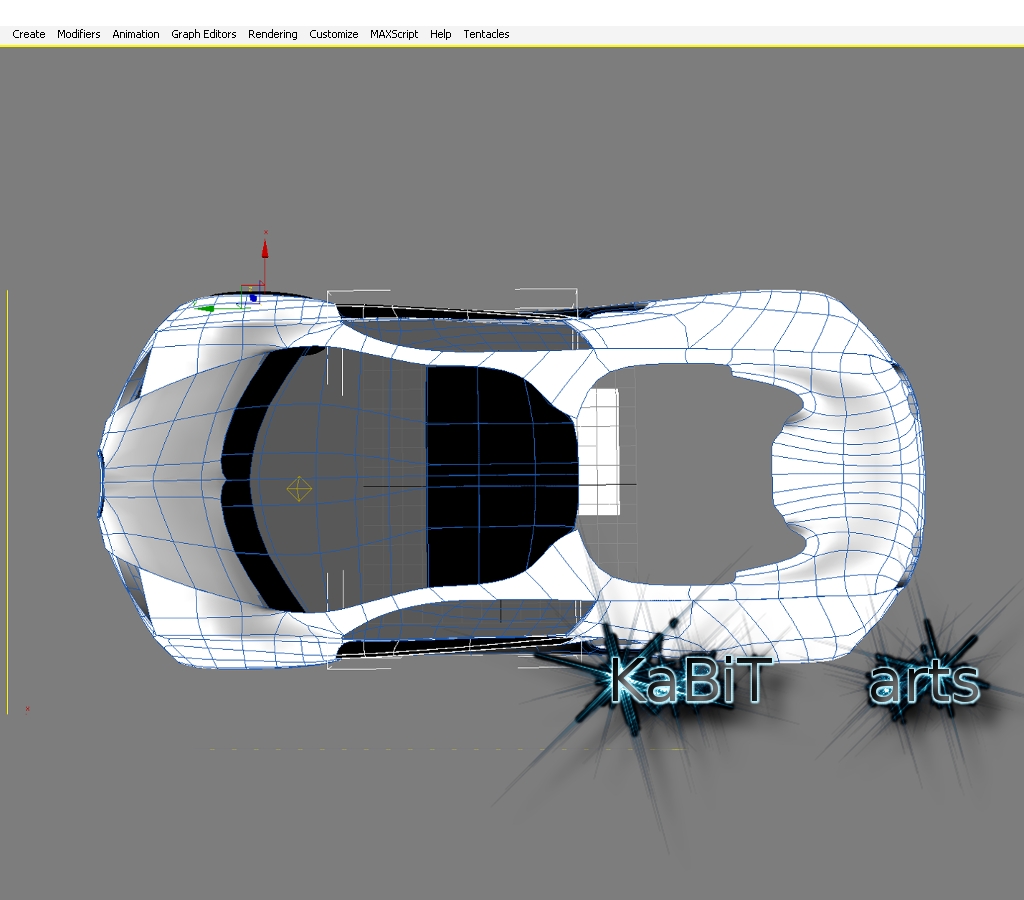

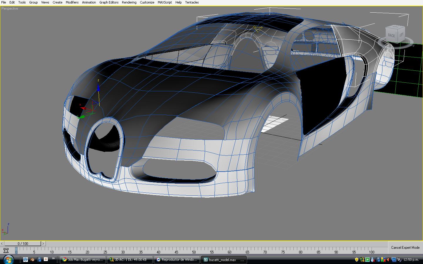

    Gracias por sus comentarios, tienen razón lo de los materiales lo dejare de último para no complicarme la vida. Aquí les mando el modelo en wire, para que puedan apreciar mejor los detalles. Saludos.

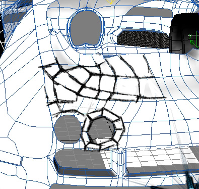

    Hola Kender, hay varias cosas que debes mejorar en la malla, primero evita los polígonos de cinco lados, después de eso trata de ordenar un poco más tu malla, que tengas un poco de noción de loops ayudaría mucho, es bueno que veas wire de otros carros para que te hagas una idea de cómo resolverlo en tu modelo.
    En imágenes de Google puedes encontrar muchas referencias de wires. Aquí te dejo uno más actual al modelo que realizas. http://www.3dm3.com/tutoriales/bugatti_veyron/index.php. Saludos, y a seguir.

    Hola, espero que esto te sea de ayuda, otra cosa cuando coloques tus imágenes no lo coloques con smooth. Saludos.

    Bueno, una pregunta que son loops en el modelado, porque según lo que e buscado se trata de edición de curvas para animación en 3dsmax, Blender y otros software para 3d, por eso quisiera que me explicaras un poco sobre ese término el cual no domino.
    Con lo de las Mayas, le darle para eliminar los polígonos de 5 lados. Gracias.

    Usando el buscador del foro encontraras muchas referencias del tema. Aquí uno muy puntual. https://foro3d.com/f122/edge-loo...ica-33375.html. Saludos.
