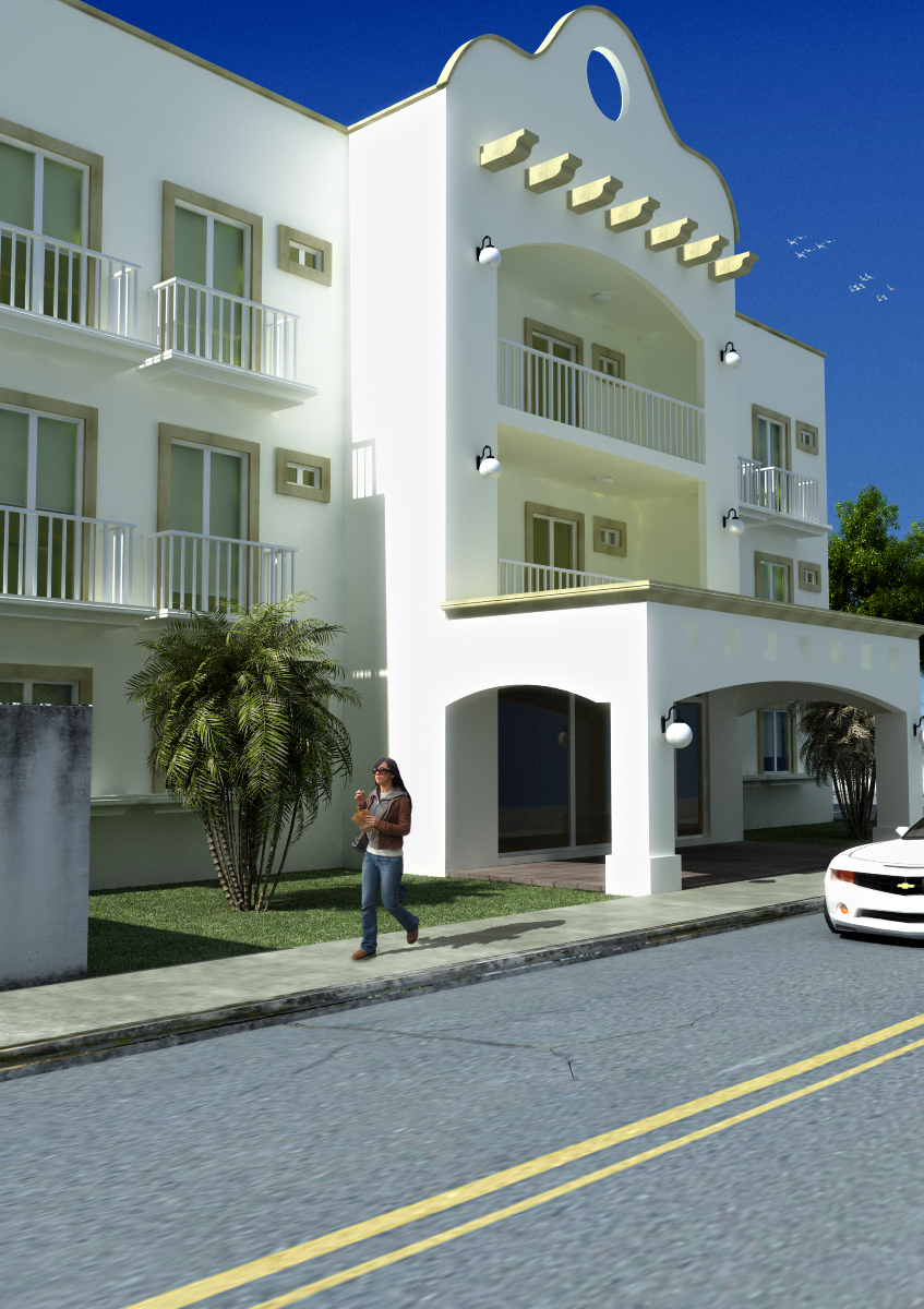

    Saludos a todos los del foro, les muestro un trabajo que estoy realizando el trabajo ya está entregado, pero me gustaría mejorarlo con sus críticas para poder llegar a tener la calidad de muchos de los trabajos que aquí se encuentran, de antemano gracias.

    Bueno a mi parecer, la base de las columnas de la entrada en blanco sería fatal y lleno de suciedad, prueba con algún revestimiento. Del mismo modo con la zona cercana al Grass un pequeño zócalo para alejar el Grass del blanco. Esa textura color arena tiende a verse repetida en algunas zonas. Define mejor los agujeros cuadrados que no se aprecian. El Irradiance Map también se ve mal en las esquinas de los balcones. Prueba con eso y a ver qué tal va mejorando.
    Sigue avanzando y buenas vibras.
